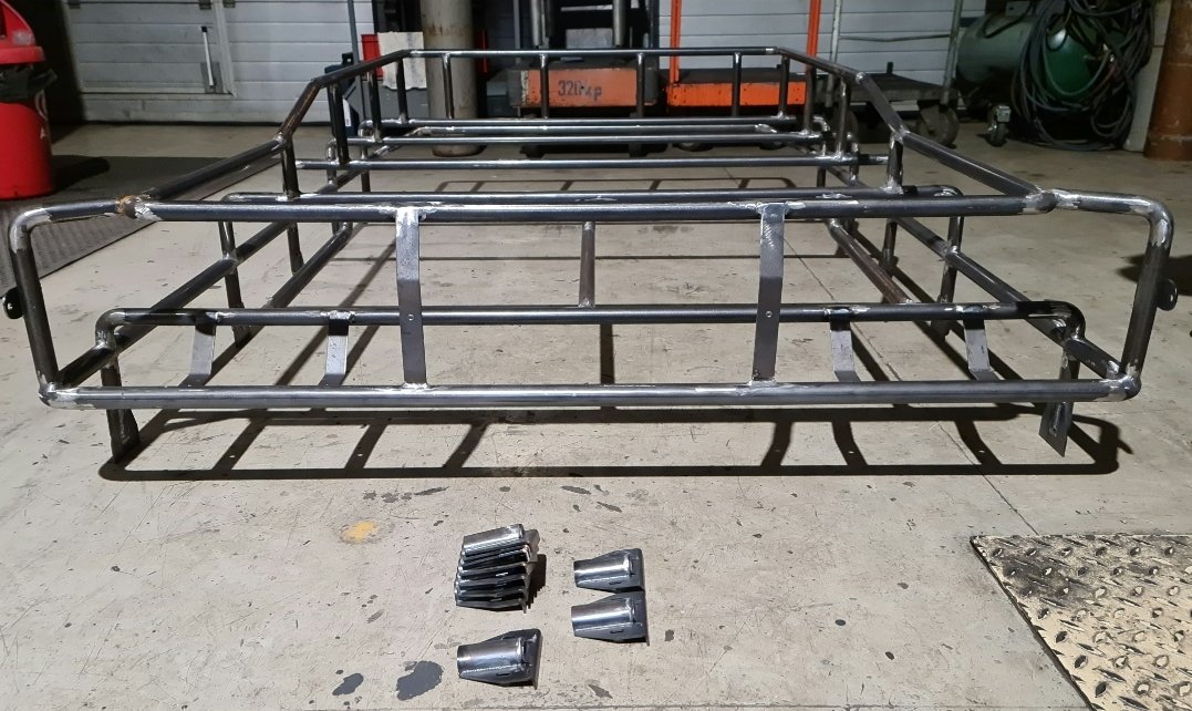

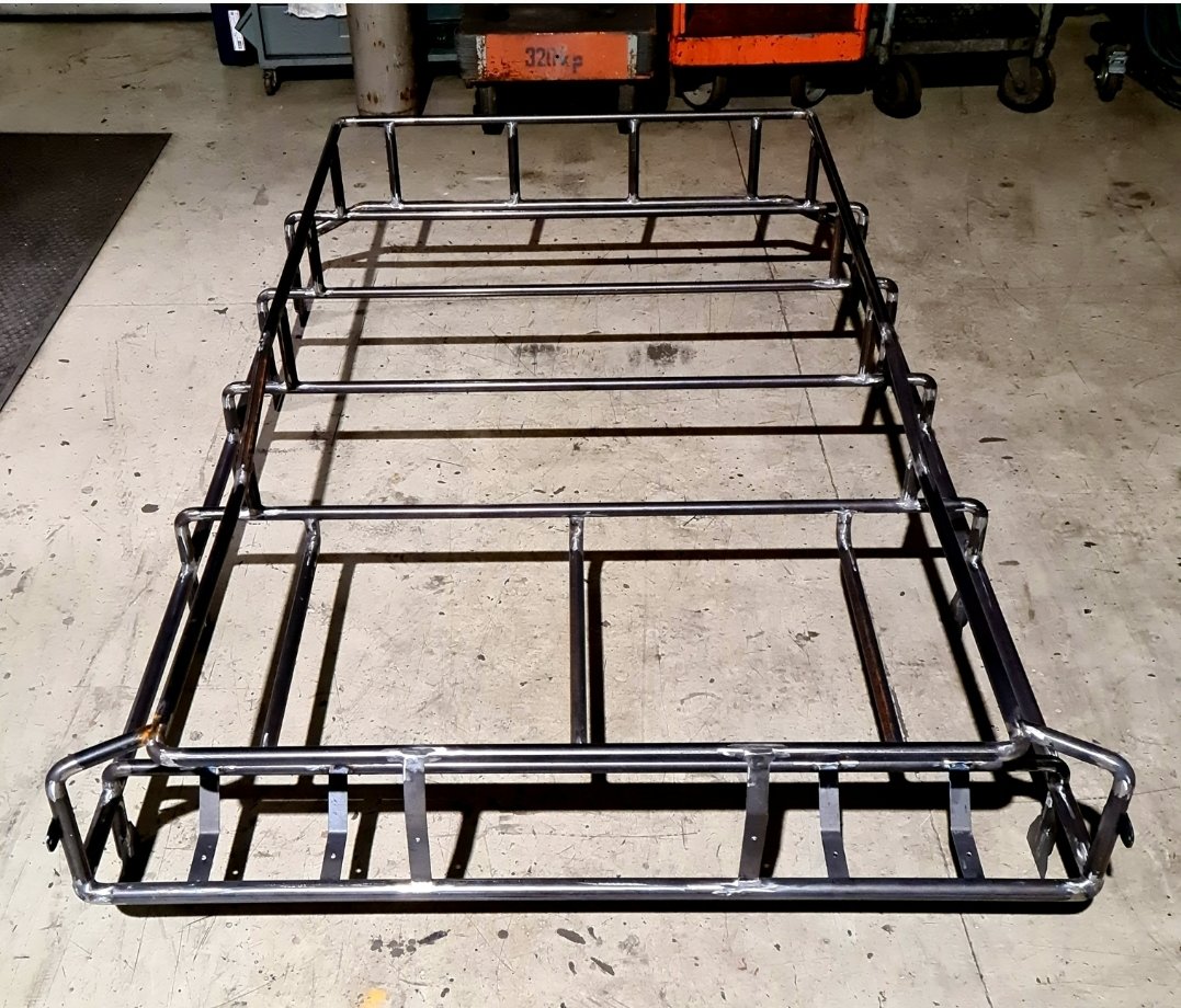

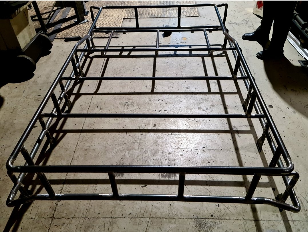

Strešný nosič hotový, kontrola prebehla a ide na striekanie, do Vianoc bude na aute :dance

Ahoj, podľa dizajnu a výkresov mala zostava vážiť cca 48kg ale dali sa trochu hrubšie trubky, dnes ráno som to dvíhal a pocitovo cca 50kg.
Re: Steyerova DI 300Tdi
#26 Příspěvek od MadTom » 09 pro 2021 10:25
To není málo. Kolik máš v TP povolené zatížení střechy? Aby jsi na to za jízdy mohl vůbec něco naložit. :hmm:

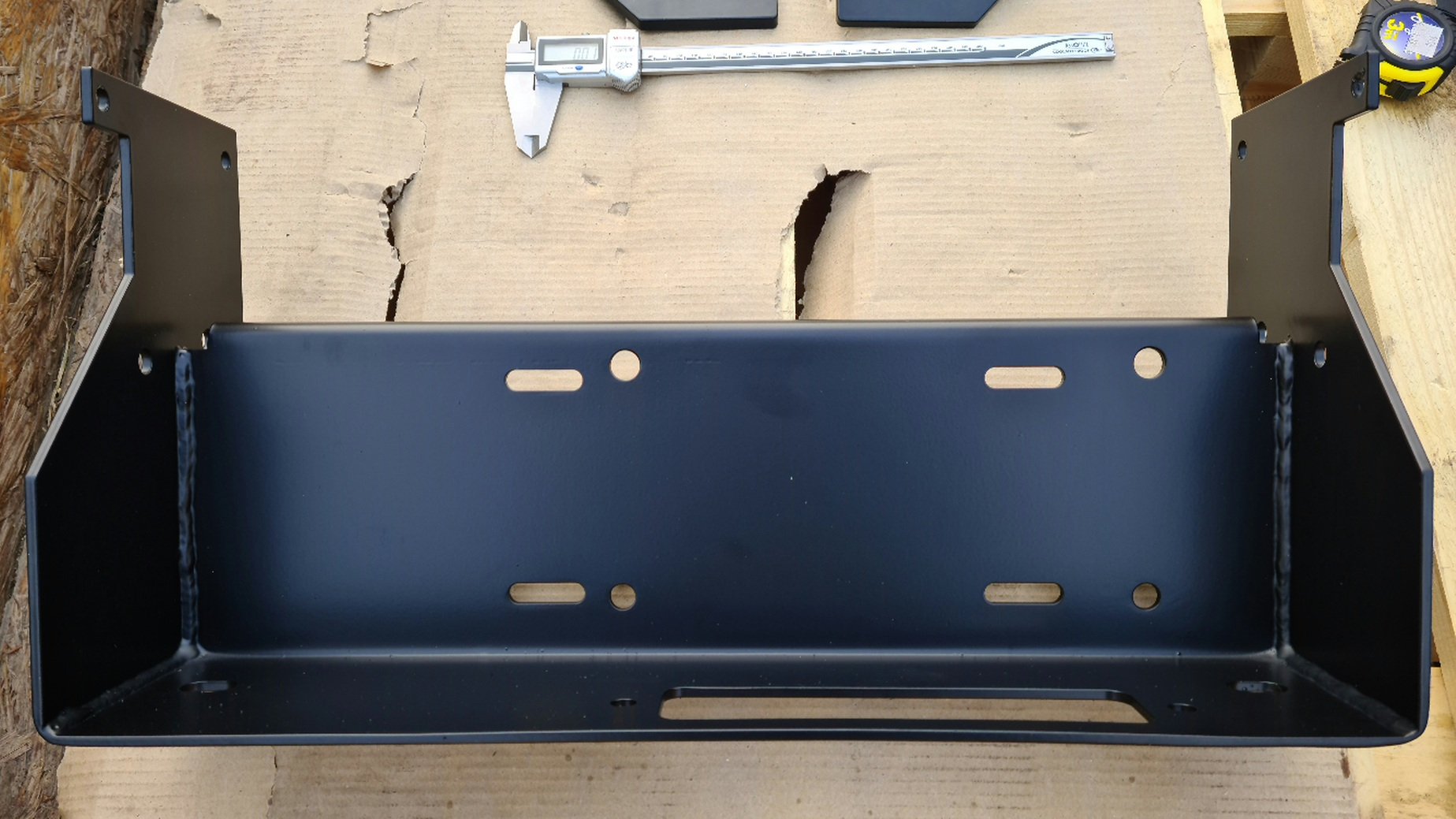

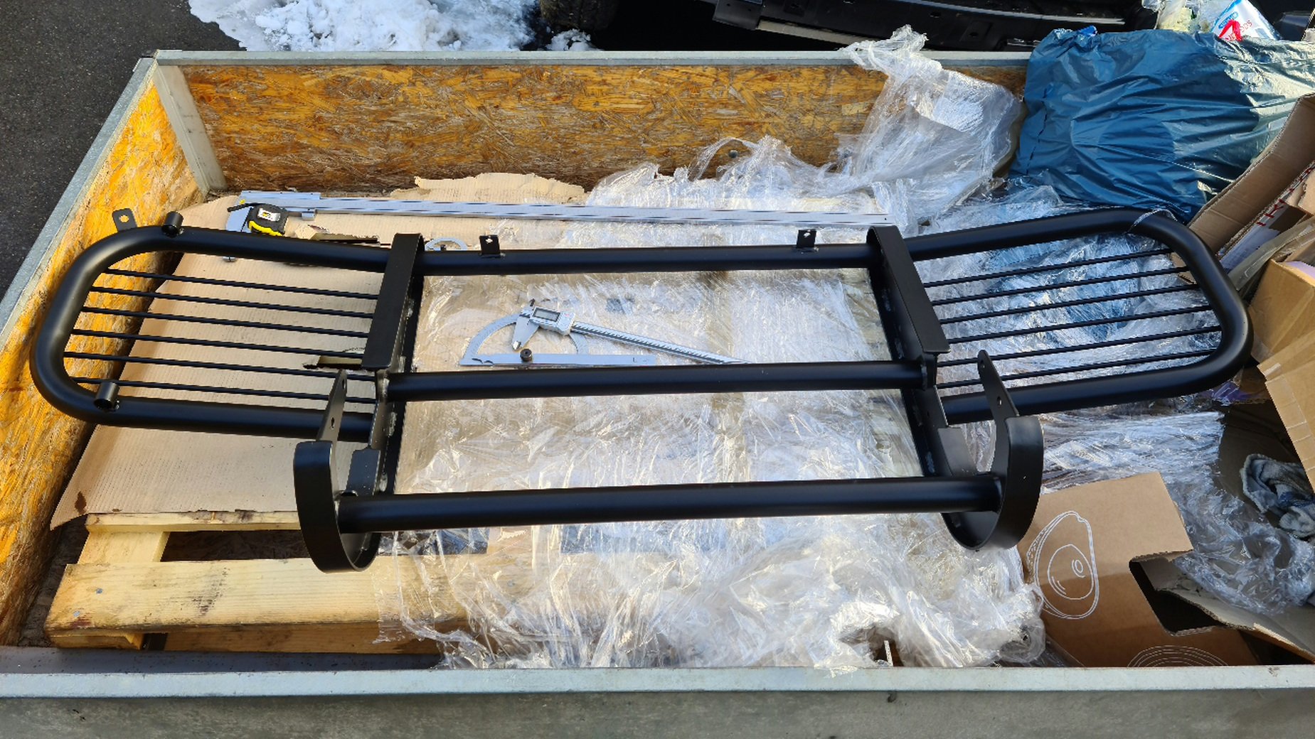

CT nárazník aj platňa na Huskyho došli vo veľmi dobrej kvalite:
