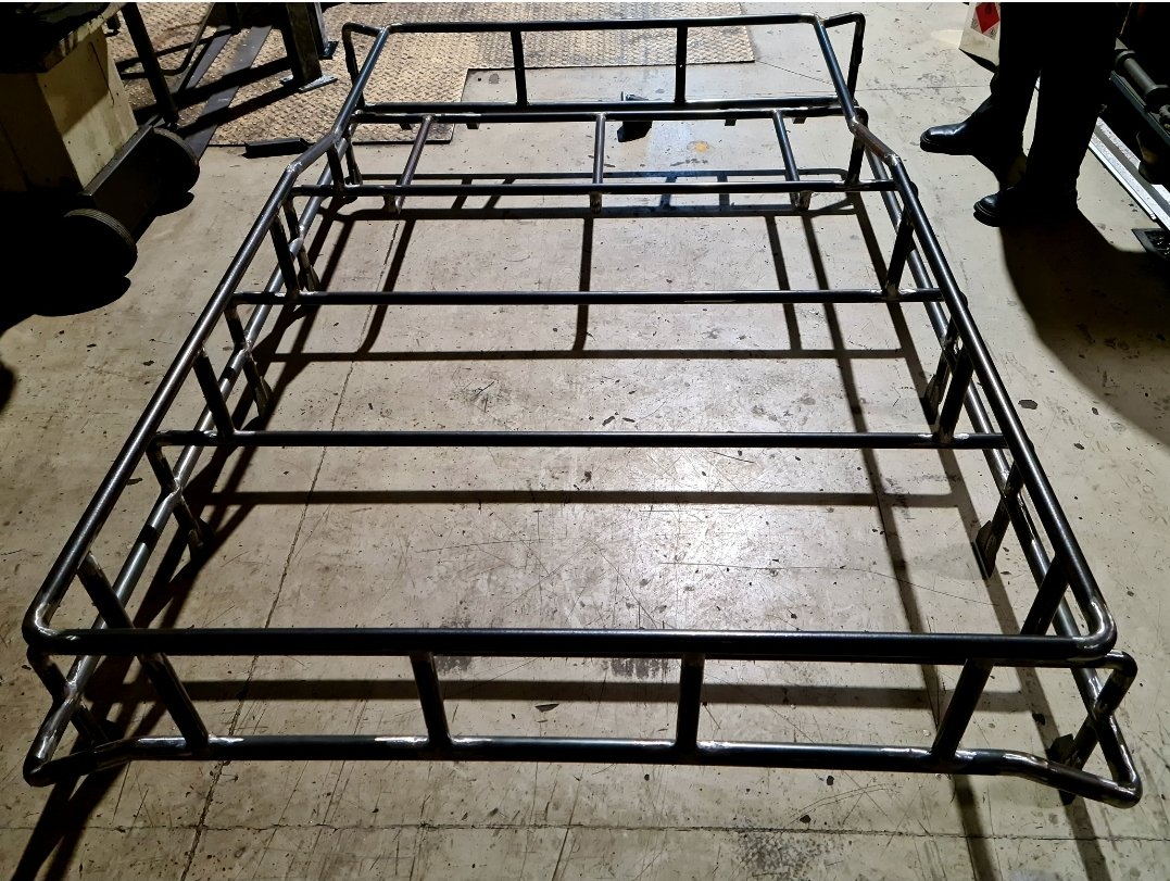

Strešný nosič hotový, kontrola prebehla a ide na striekanie, do Vianoc bude na aute

Re: Steyerova DI 300Tdi
Hezké, od pohledu bytelné. Mám dotaz, tušíš, kolik to celé váží?
Ahoj, podľa dizajnu a výkresov mala zostava vážiť cca 48kg ale dali sa trochu hrubšie trubky, dnes ráno som to dvíhal a pocitovo cca 50kg.
To není málo. Kolik máš v TP povolené zatížení střechy? Aby jsi na to za jízdy mohl vůbec něco naložit.
Vďaka za postreh a koment, no nemám ešte TP, nakoľko to ešte nie je prihlásené, no pozriem taliansky či tam niečo také je. FYI: Safety Devices "origo" roof rack má 42kg...
Tak ale maximalni zatizeni strechy je akorat maximalni zatizeni origo hagusu, ne? Zahradka drzi ve zlabcich, ne na strese.
Zatížení střechy je prostě to co se dává nahoru na auto. A je jedno, jestli na originál hagusech, příčnících do žlábku nebo na velké zahradě. Není problém při odstaveném autě, ale za jízdy - má to obrovský vliv na těžiště vozidla a tím i na jízdní vlastnosti.
A je to samozřejmě součet váhy nákladu a držáků (příčníky, zahrádka, ....). Proto mám na D2 střešní stan jenom na příčnících a nikoliv na veliké zahradě.
Nevím jak u D1, ale u D2 jsem v návodu našel 150kg, ale v TP jsem několikrát viděl jenom 75kg.
V TP na D2 je standardně těch 75 kg ... zvýšenou nosnost střechy (150 kg) mám dopsanou od Helpregu právě kvůli zahrádce a je to tam i zmíněno ... něco ve smyslu "auto je vybaveno střešním nosičem se zvýšenou nosností" a mění se 2 kolonky - výška vozu a zatížení střechy ...
Ale ono se to historicky měnilo a v každém TP může být zapsáno úplně něco jiného ... jasný je, že dneska už to půjde zapsat jen hůř a hůř...

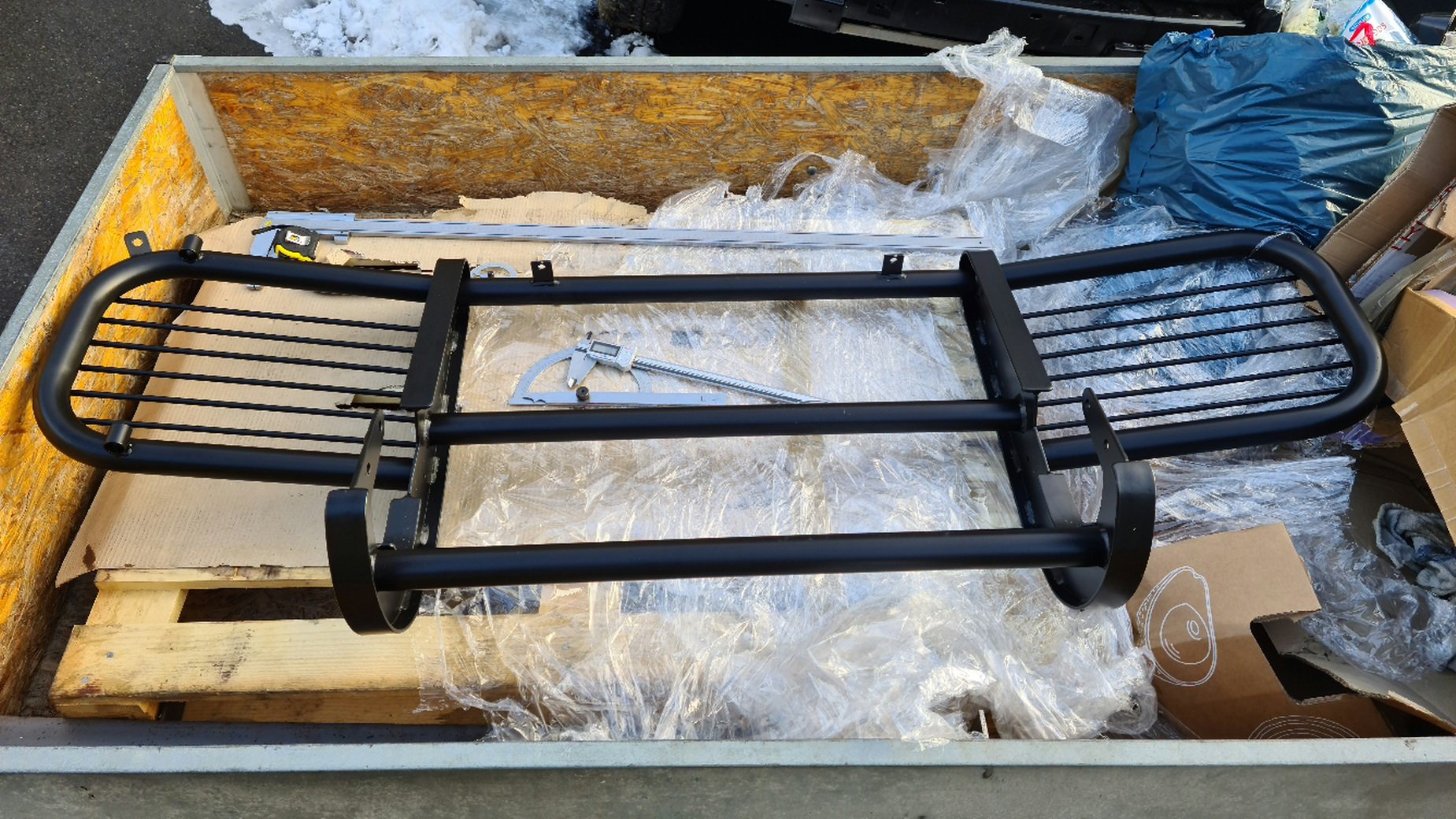

CT nárazník aj platňa na Huskyho došli vo veľmi dobrej kvalite:
odkial si to objednaval?
dik
dik
