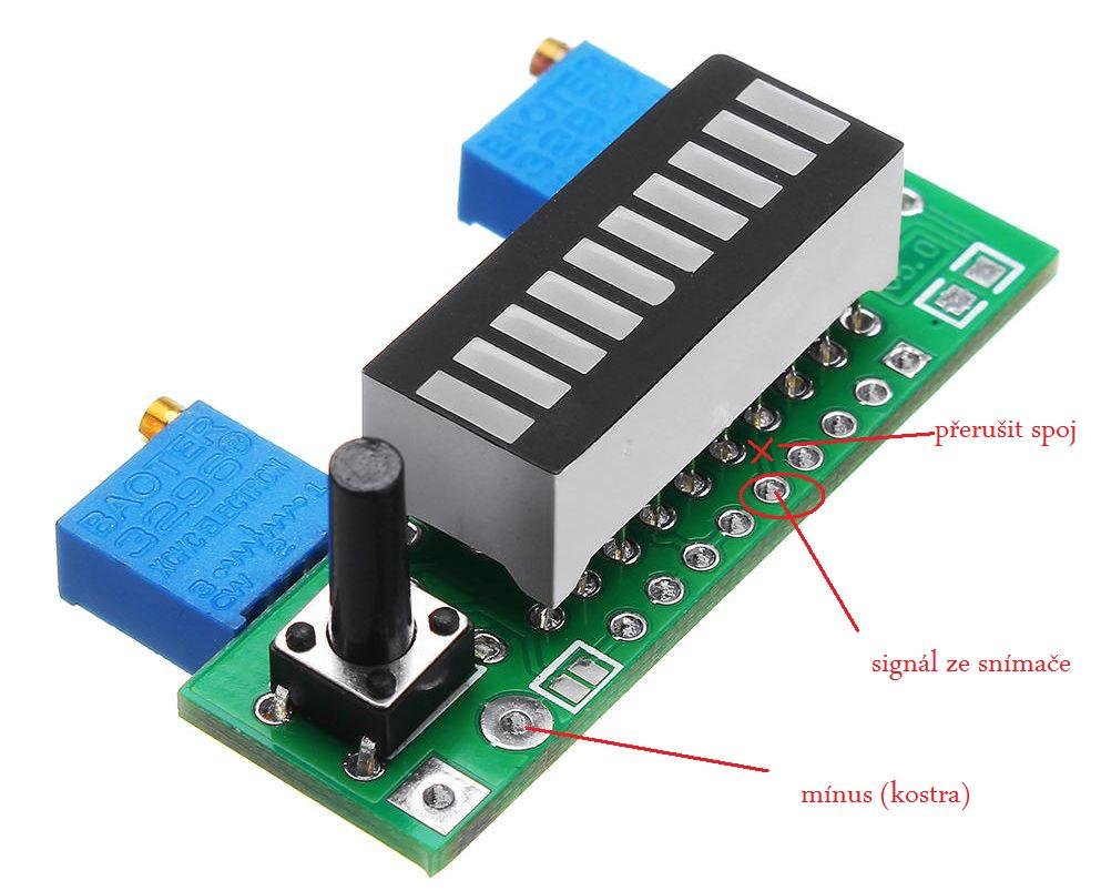

Tam mi Tome nafoť detailně tu destičku z obou stran, já se pokusím vysledovat jak je to tam zapojený a udělám návodku jak to upravit. Si to kdyžtak postavím na stole na odladění. Oni holt to vyrobili konkrétně na baterku a né univerzálně na měření

Zkusím to - ten obvod má 2 vstupy - jeden pro napájení a druhý pro měření. Napájení chceš předpokládám z auta, tedy "12V" a měření "z plováku". A oni to prostě spojili dohromady, takže to měří napájecí napětí, ale to nemůže být od nuly, protože ten obvod potřebuje určité minimální napájecí napětí, aby začal vůbec pracovat.
Druhá věc je, jak to je v detailu zapojené - to už tady padlo - nafoť a uvidí se.

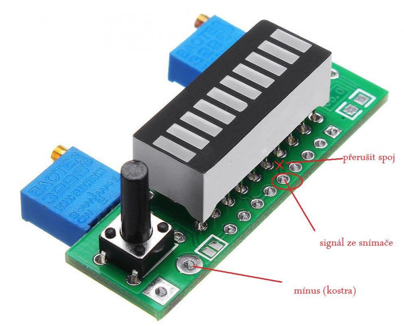

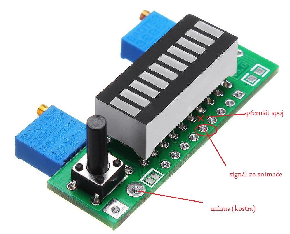

Máš recht, sem na to koukal blbě, na tom šopu byla ta strana co není vidět. Takže by to mělo být takto:

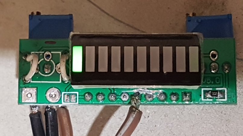

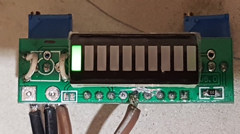

Tak mi to pořád nějak nefunguje. Projel jsem oba rozsahy trimrů proti sobě a žádná změna. Pořád svítí jedna ledka na stupnici i při odpojením měřeného zdroje.

Takže napájení máš, plácnu 12V a na vstup máš připojený ten snímač (napájený taky z 12V? ) a jeho výstupní napětí se mění v rozsahu 0 až 5V ? A přesto svítí pořád jen ta jedna krajní LEDka ?
Ten trimr co je vlevo (pod tím tlačítkem) by měl být nastavený na minimum (minimální odpor). Nastavením toho druhého trimru v pravo, při připojeném napětí 5V na vstupu obvodu (ze snímače), by jsi měl dosáhnout rozsvícení krajní LEDky na druhé straně.

Napájený je to z nabíječky cca12v. Na označený 5 pin přerušený od zbytku a mínus je jsem připojil tři tužkové do série, takže 4,5v. A bez jakékoli reakce na otočení trimrů.

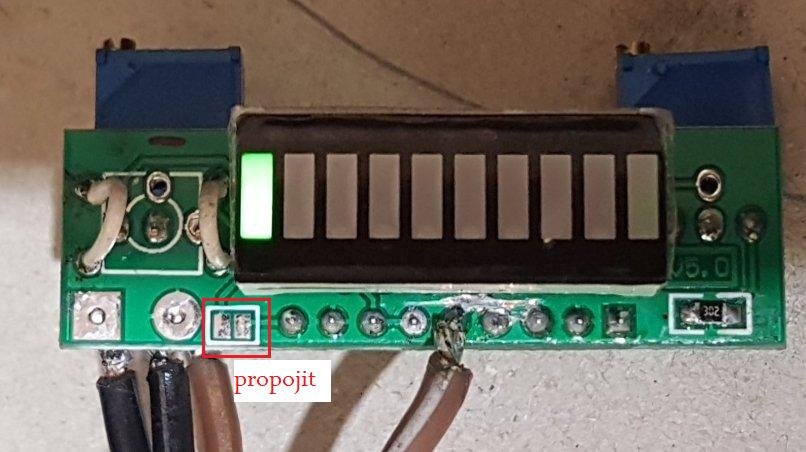

Propoj kapičkou cínu ty dvě plošky, mělo by se to přepnout do sloupcového režimu zobrazení. Já myslím, že to ukazuje max hodnotu.

Zkusim, zítra, nicméně jsem zkoušel i 1,5 a 3v a odezva pořád stejná-žádná.

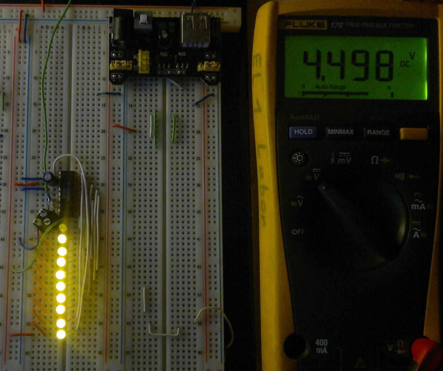

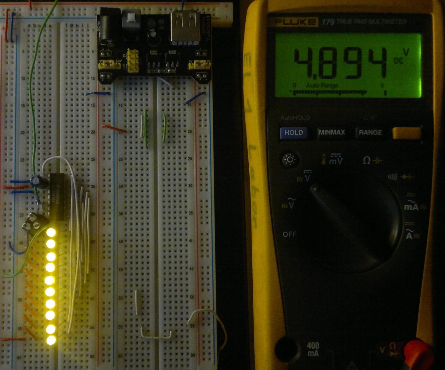

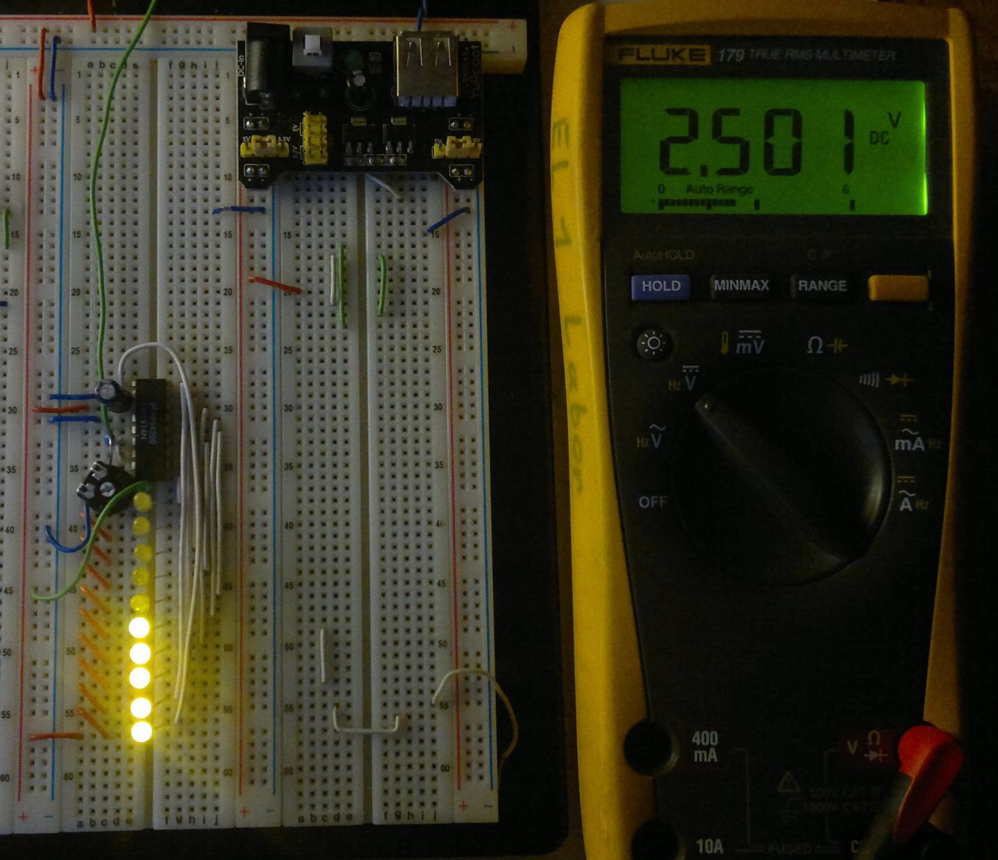

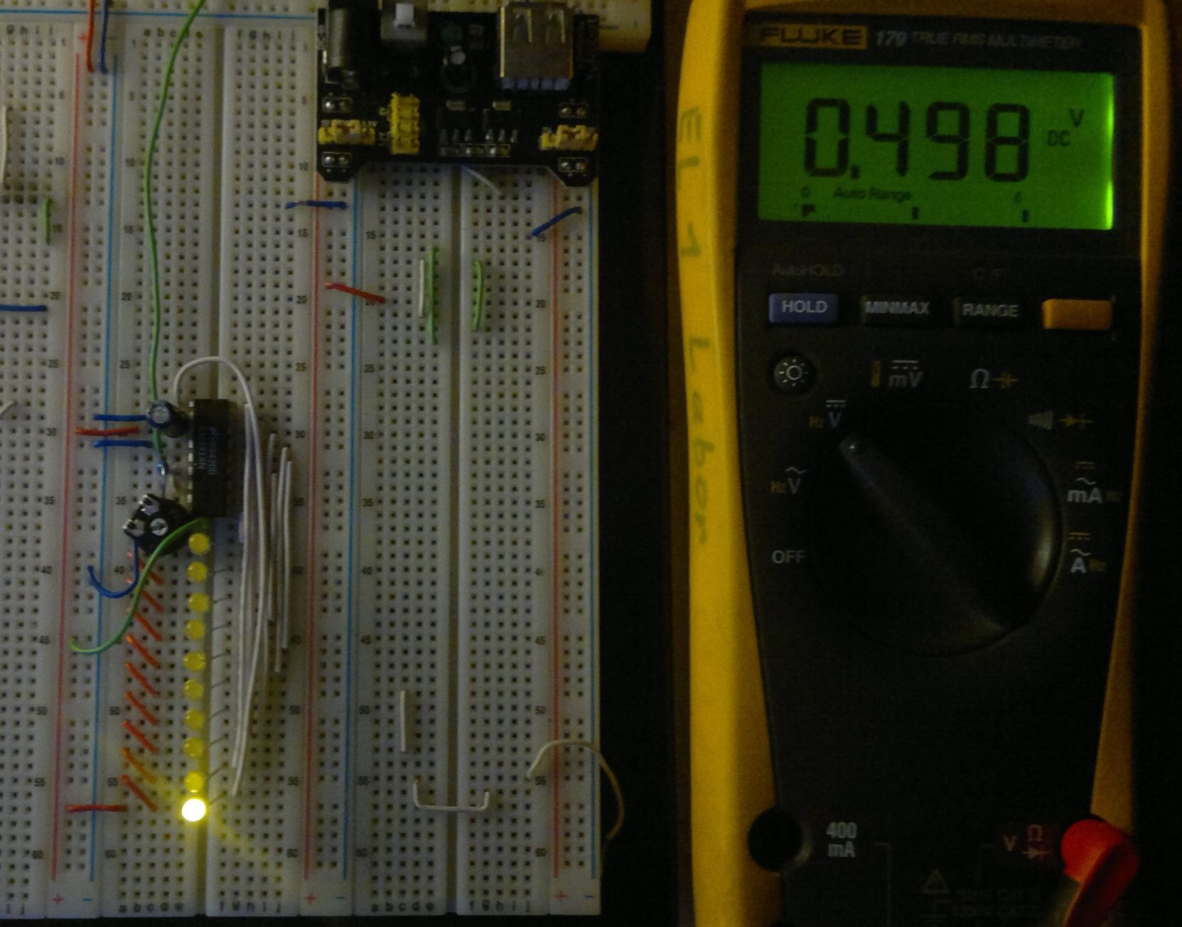

No nevim jestli už to Tomáš nerozmlátil, ale mě to nedalo a postavil jsem si to provizorně v nejjednodušším provedení a funguje to.
Takhle vypadá indikace:
Napětí 0,5V nádrž na 10%tech
Napětí 2,5V nádrž na 50%tech
Napětí 4,5V nádrž na 90%tech
Napětí 4,9V nádrž na 100%tech
