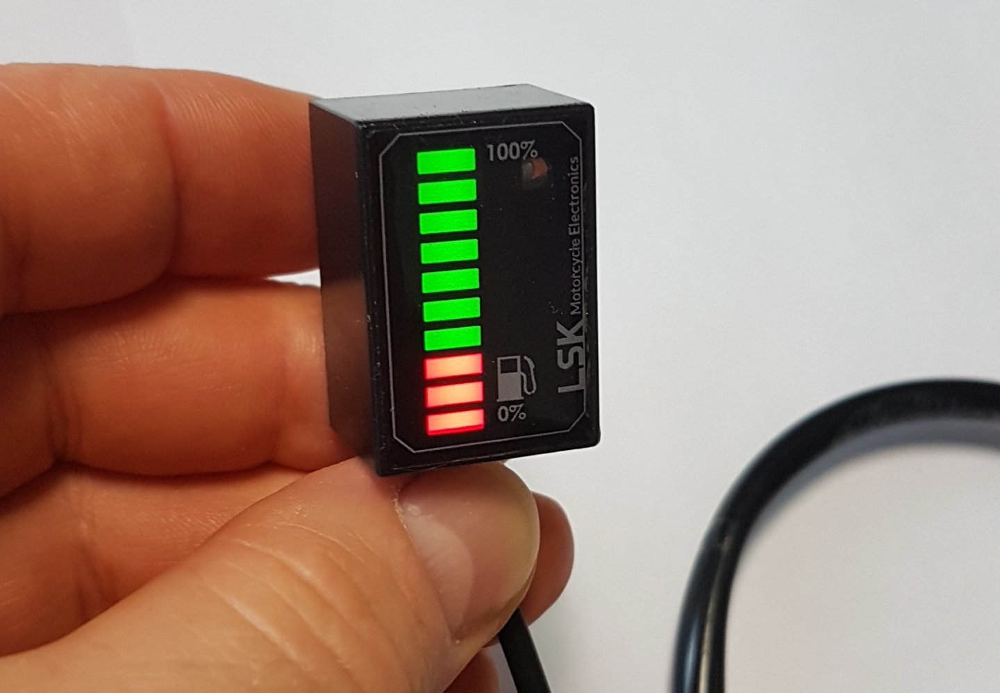

Madtom: tak daleko ještě nejsem. A protože to budu stejně muset řešit pro pal. nádrž tak druhej navíc to nevytrhne. Na pal. nádrž mám zatím tenhle. A premejšlím jestli ho dát do budiku nebo nachat jak je.

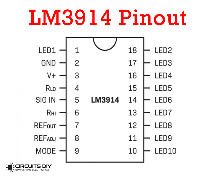

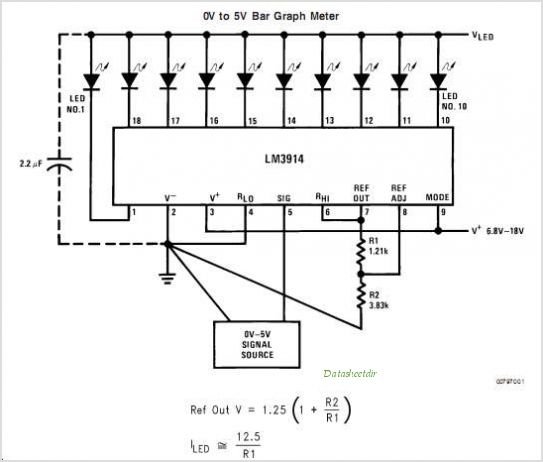

Já mylim, že by Ti mělo stačit todle:
Je to uni indikátor napětí s nestárnoucí LM3914, o moc jednodušší už to být nemůže. Trimrama nastavíš meze (pak je můžeš nahradit odpůrkama), tlačítko nahradíš propojkou a tradá. A nemušíš se s ničim pachtit. Jen s krabičičkou :grin:
https://www.gme.cz/modul-mereni-napeti- ... ed-bargraf

Ne, vůbec nic. Nicméně teď koukám na odkaz z webu co jsi mi posílal, a píšou napájecí napětí 2,4 - 20v, takže jak to má ukazovat 1v a zároveň být napájeno když na tišťáku je vyznačeno jen +a- na pájení.
Příspěvky: 5139
Re: Elektro kutil
#18 Příspěvek od DanoDEF » 18 dub 2021 20:05
To ukazuje napätie ktore je na tych plus minus svorkach. Nie meranie externeho napätia. Pre tvoj ucel nepouzitelne.
Tazik1992
Příspěvky: 1429
tel.: 602875958
auto: Defík
Bydliště: Holýšov,Kaznějov
Re: Elektro kutil
#19 Příspěvek od Tazik1992 » 18 dub 2021 20:07
Aááá, tak to mají na desce propojený vstup obvodu s napájením. Pak je tedy třeba izolovat vývod integrované obvodu č.5 a na něj přivést signál ze snímače.
