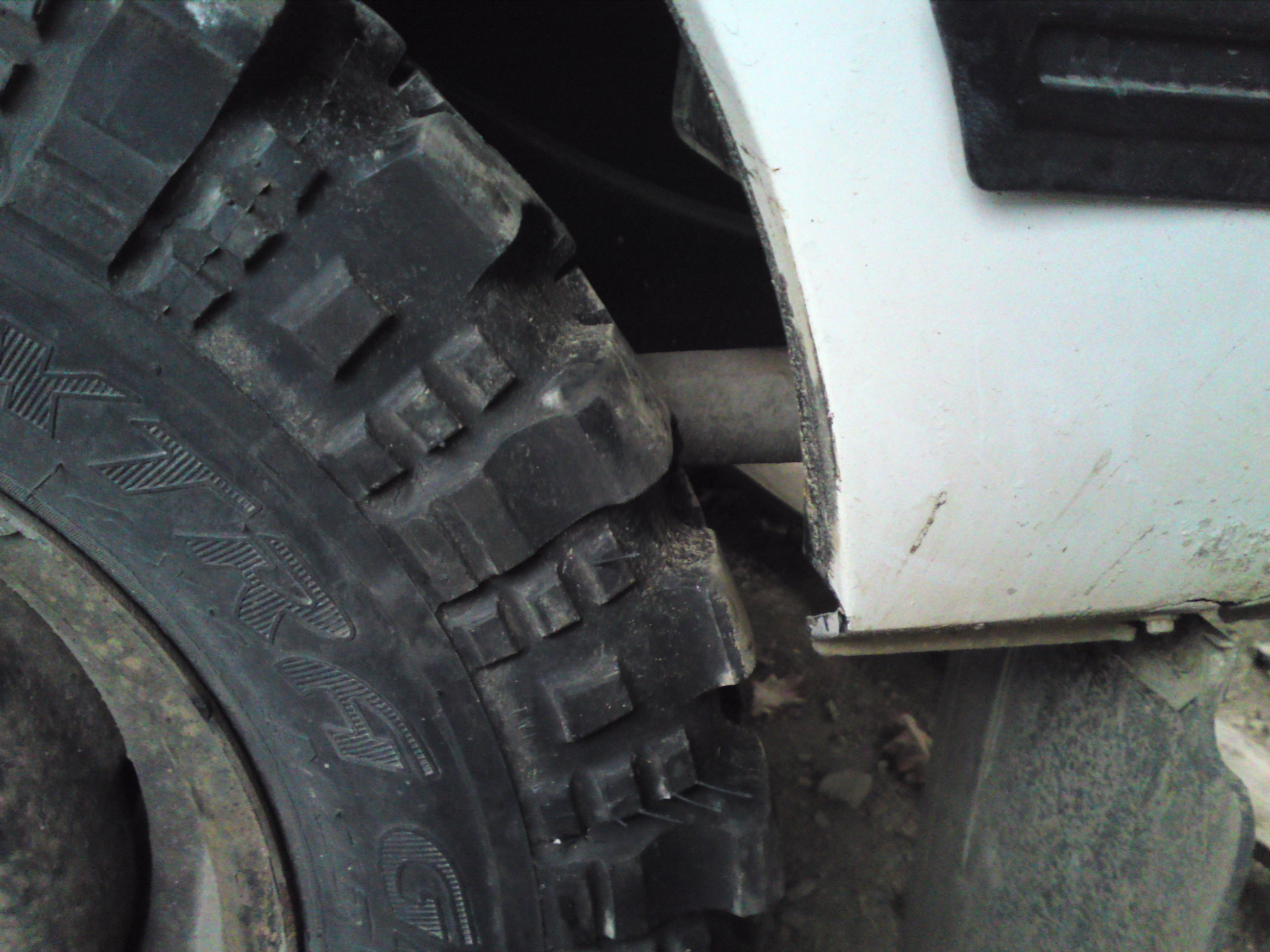

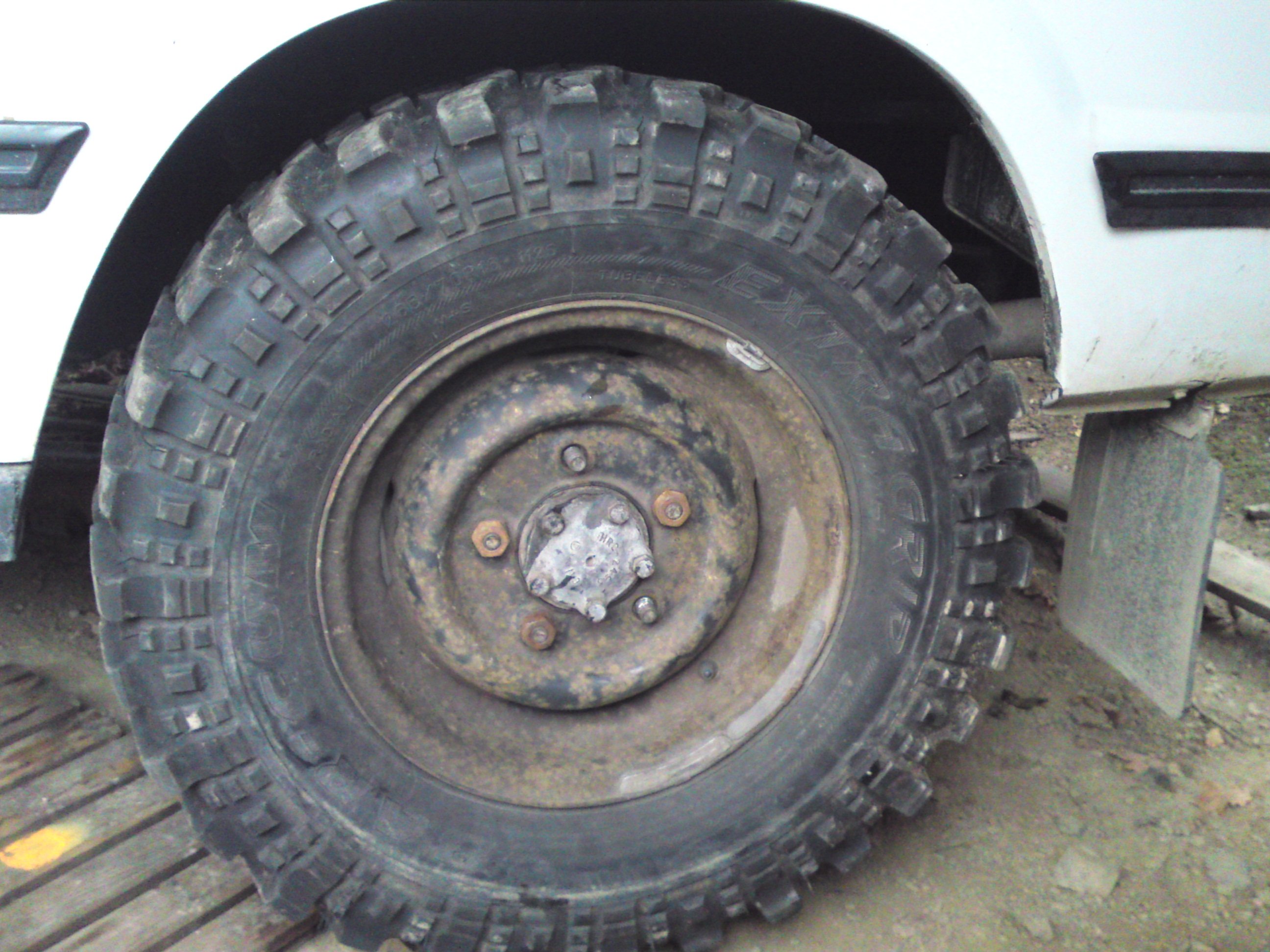

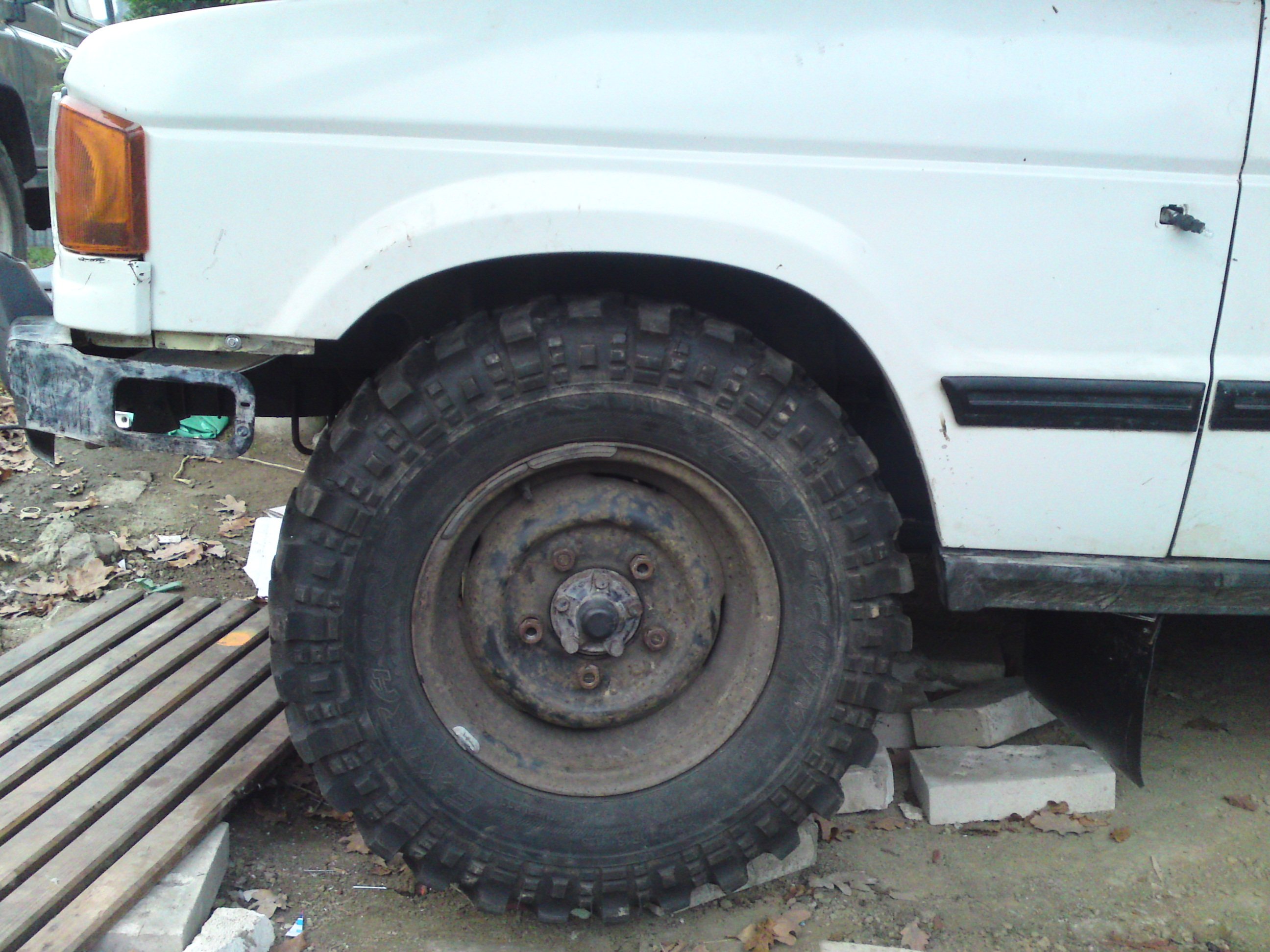

Jelikož a protože ve věci předchozího dotazu na velikost kol ,který je možno nacpat do Discovery 1, to nebylo jednoznačný ,tak jsem se jal laborovat v této záležitosti ,
Zkusil jsem tam kola - pneum. 265 , s výsledkem že se vejdou a i při propérování na doraz by to bylo celkem dobrý ,ale raději zvednout pro sichr o 2,5cm
Tak že info pro toho kdo by chtěl v budoucnu do D1 větší kola.

Vpředu dobrý, a co vzadu? Co si tak pomatuju, tak u D1 se uřezával kus dveří.

#29 Příspěvek od Norton » 16 pro 2020 11:44
na tom budu makat v pátek ,

MadTom píše: 16 pro 2020 11:19 Vpředu dobrý, a co vzadu? Co si tak pomatuju, tak u D1 se uřezával kus dveří.
Na D1 jsem kvůli kolům seřezával vzadu blatník a ne dvěře při 2" liftu.

#31 Příspěvek od Norton » 05 led 2021 07:26
Zadní náprava :ve předu u dveří ,celkem dobrý ,ale v zadu tak 5cm od blatníku ,čož je málo a musel by se asi sestříhnou kousek blatníku , ale jsou to dost velký gumy 265 R16, Tak ještě vyzkouším 7,50xR16 ,který jsou trochu menší.

#32 Příspěvek od habakuk » 05 led 2021 07:37
To je jedno i na závodních Camel autech s 7,5R16 se dělal Camel cut.

#33 Příspěvek od pojir » 05 led 2021 07:42
7.5r16 jsou co do prumeru naopak vetsi nez 265/70r16...
Teda za predpokladu, ze tyhle protektory nejsou realne o kus vetsi nez ten rozmer, ktery je na nich napsany.

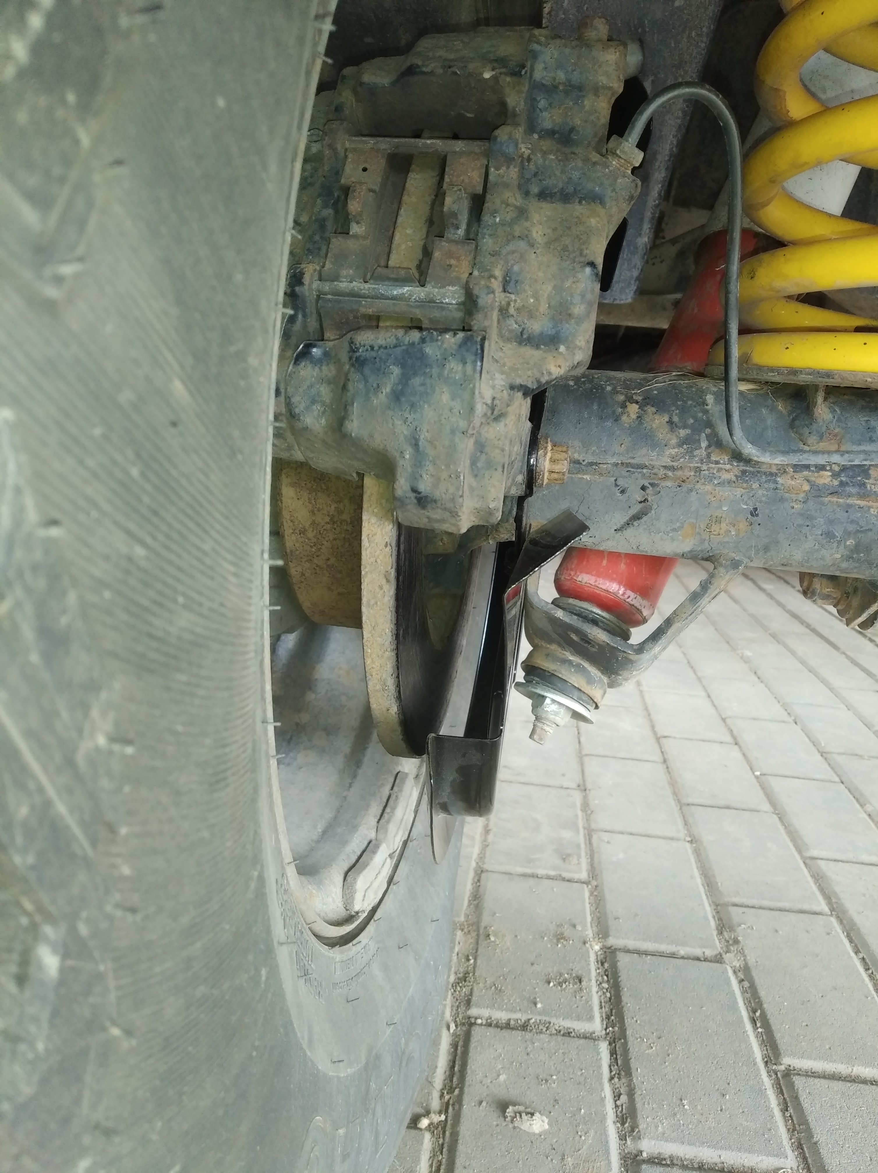

#36 Příspěvek od Josef-Z (Jugin) » 24 dub 2021 13:12
Zdarec, ten "dekl" zadního kotouče má být tak daleko? Držák, všechno je tak jak ma, jen mi to přijde divné :wring
Dík za odpověď. :yes
Mám podložky 3cm a disk et8.
