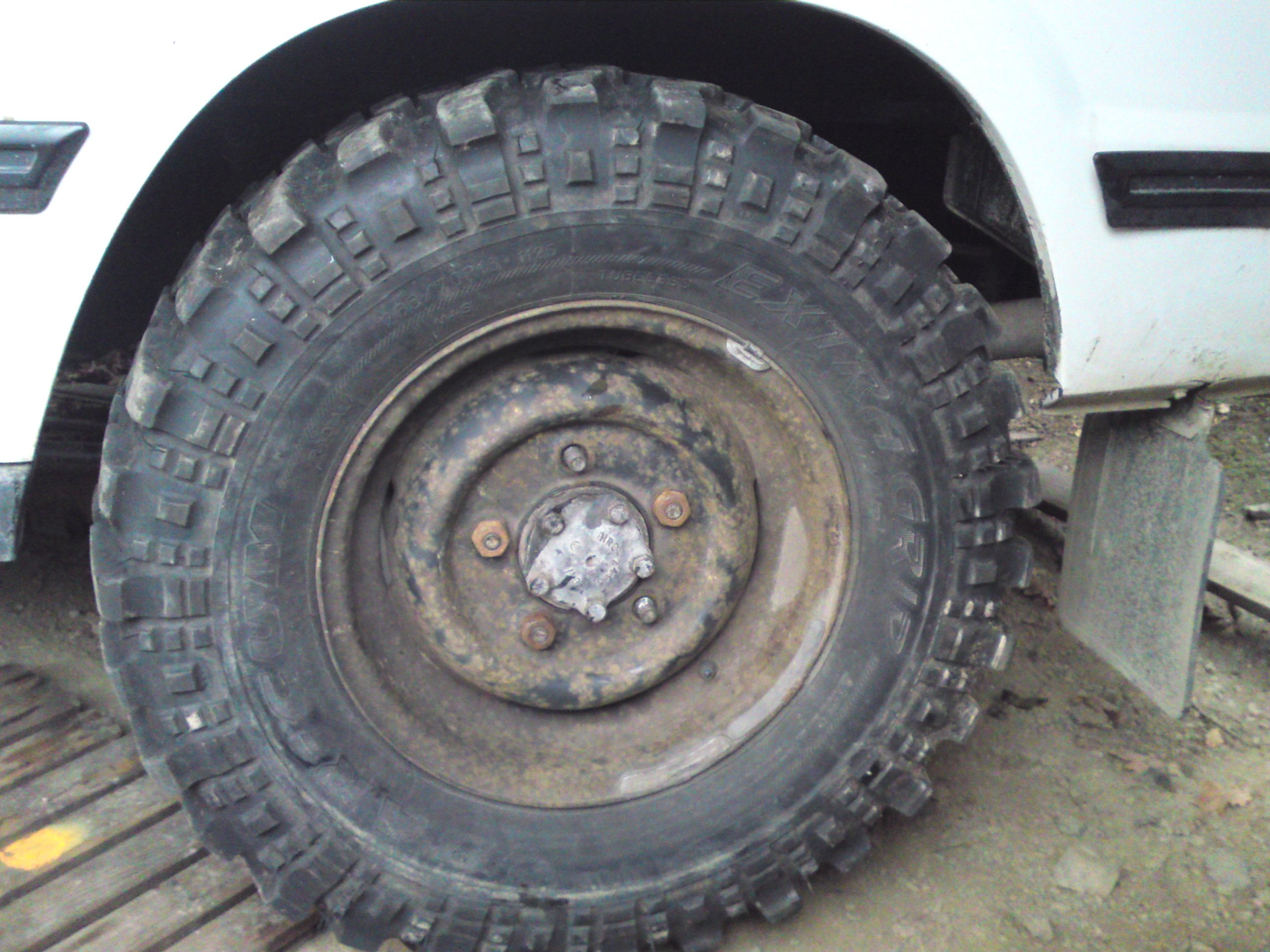

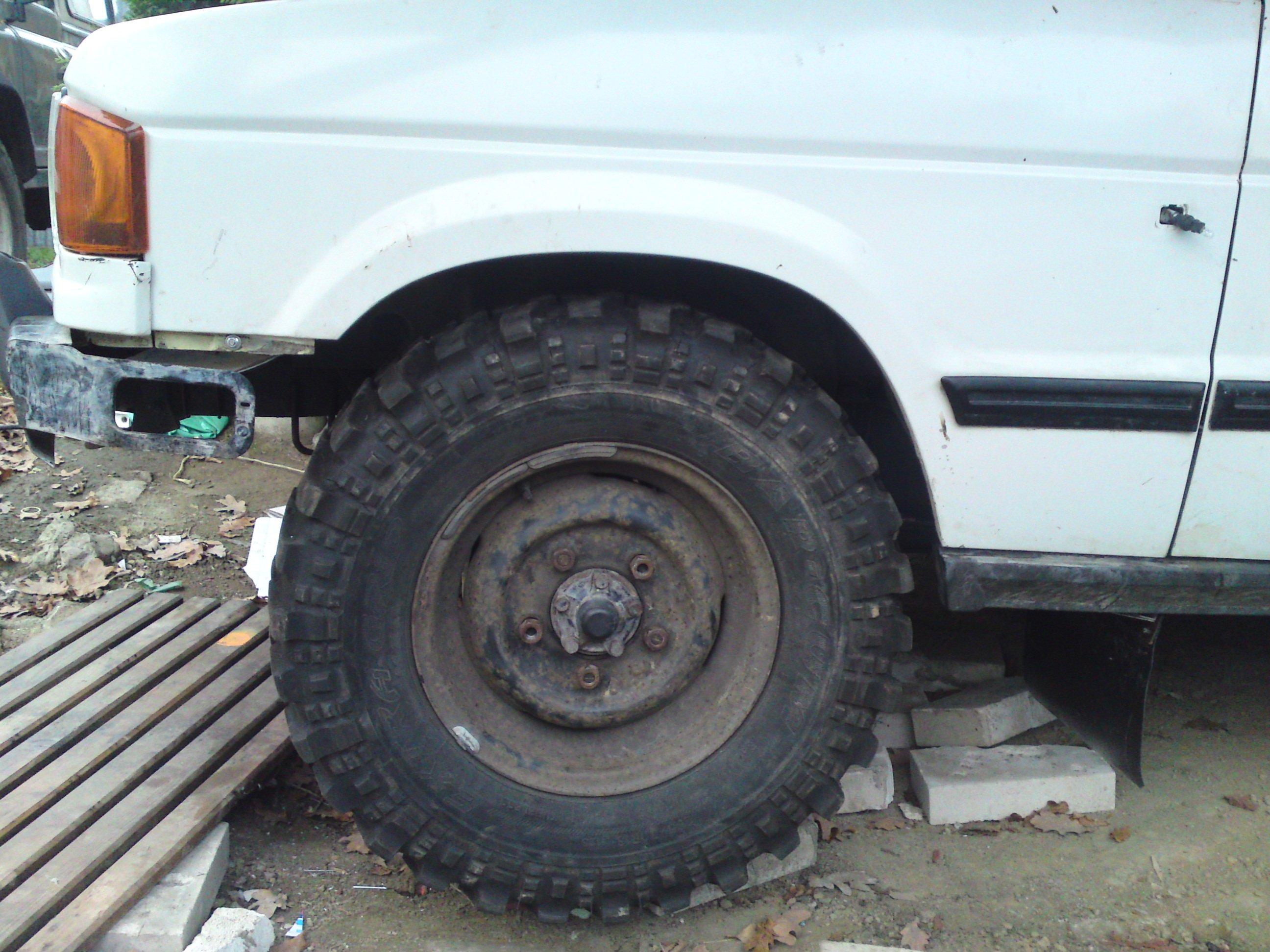

Jelikož a protože ve věci předchozího dotazu na velikost kol ,který je možno nacpat do Discovery 1, to nebylo jednoznačný ,tak jsem se jal laborovat v této záležitosti ,
Zkusil jsem tam kola - pneum. 265 , s výsledkem že se vejdou a i při propérování na doraz by to bylo celkem dobrý ,ale raději zvednout pro sichr o 2,5cm
Tak že info pro toho kdo by chtěl v budoucnu do D1 větší kola.

Re: Rychlo dotazy, servis -Discovery
Vpředu dobrý, a co vzadu? Co si tak pomatuju, tak u D1 se uřezával kus dveří.
na tom budu makat v pátek ,
Na D1 jsem kvůli kolům seřezával vzadu blatník a ne dvěře při 2" liftu.MadTom píše: 16 pro 2020 11:19 Vpředu dobrý, a co vzadu? Co si tak pomatuju, tak u D1 se uřezával kus dveří.
Zadní náprava :ve předu u dveří ,celkem dobrý ,ale v zadu tak 5cm od blatníku ,čož je málo a musel by se asi sestříhnou kousek blatníku , ale jsou to dost velký gumy 265 R16, Tak ještě vyzkouším 7,50xR16 ,který jsou trochu menší.
To je jedno i na závodních Camel autech s 7,5R16 se dělal Camel cut.
