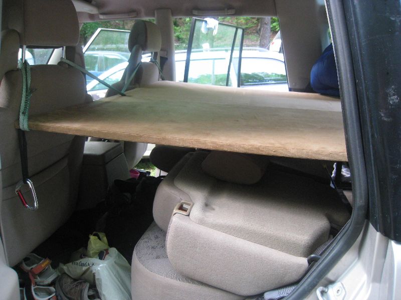

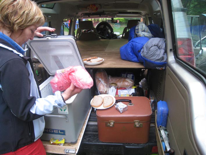

Už se tu někde o tom mluvilo. Mam v kufru konstrukci pro lednici a současně pro spaní. Protože také nemohu vymontovávat sedačky, jen sklopím sedačky a na přední opěrky zavěsím vystužené desky, které k sobě stáhnu popruhem s rychlosponou. Celá instalace trvá cca.5 minut, jen mam zásadu že to instaluji vždy před odchodem do hospody, nikdy ne po návratu z hospody :mrgreen:

Máš to pěkně vymyšlené :yes Ted záleží jestli pod to spaní nebudeš časem chtít dát třeba ledničku nebo něco takový,aby se to tam vešlo.
