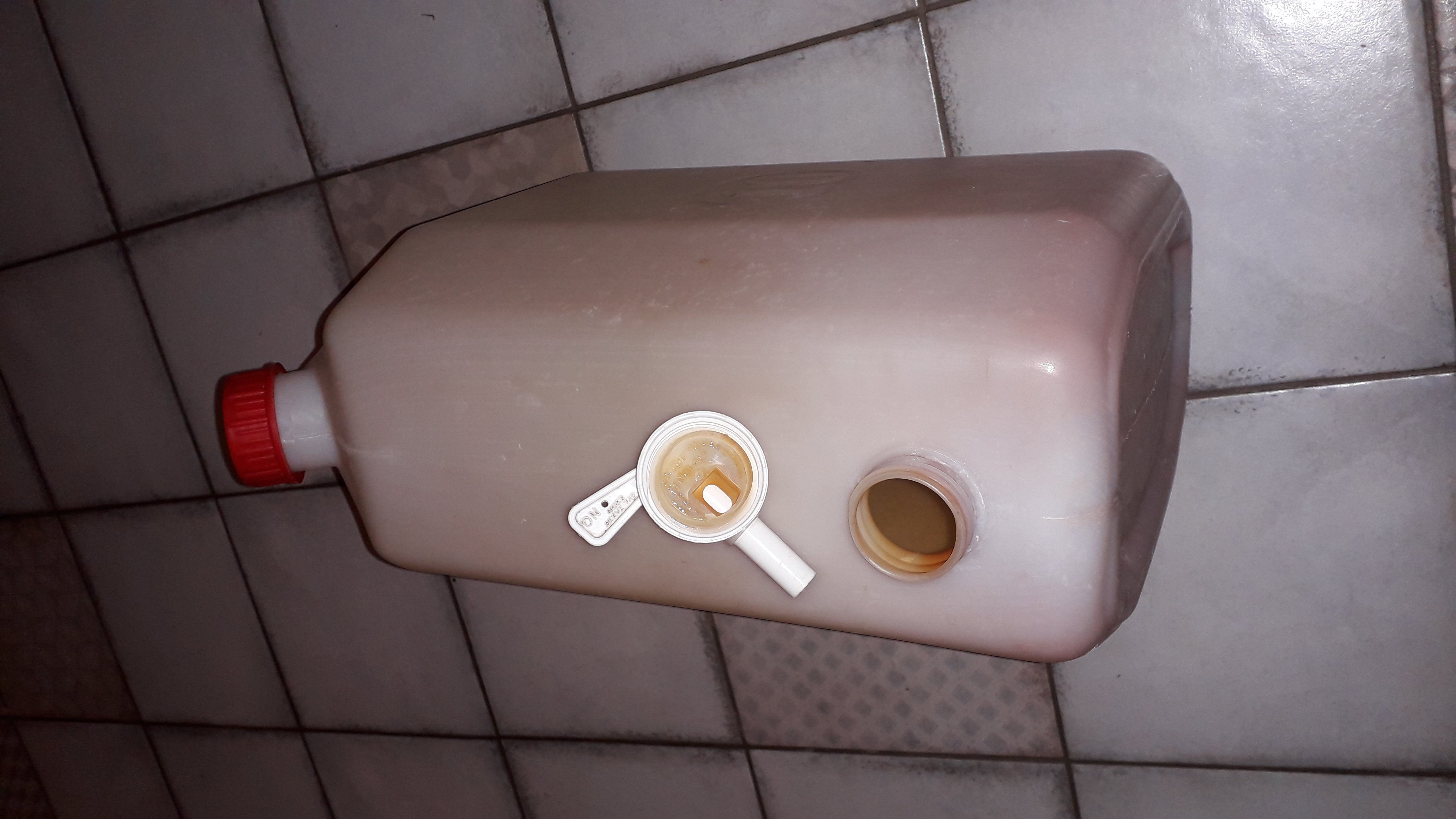

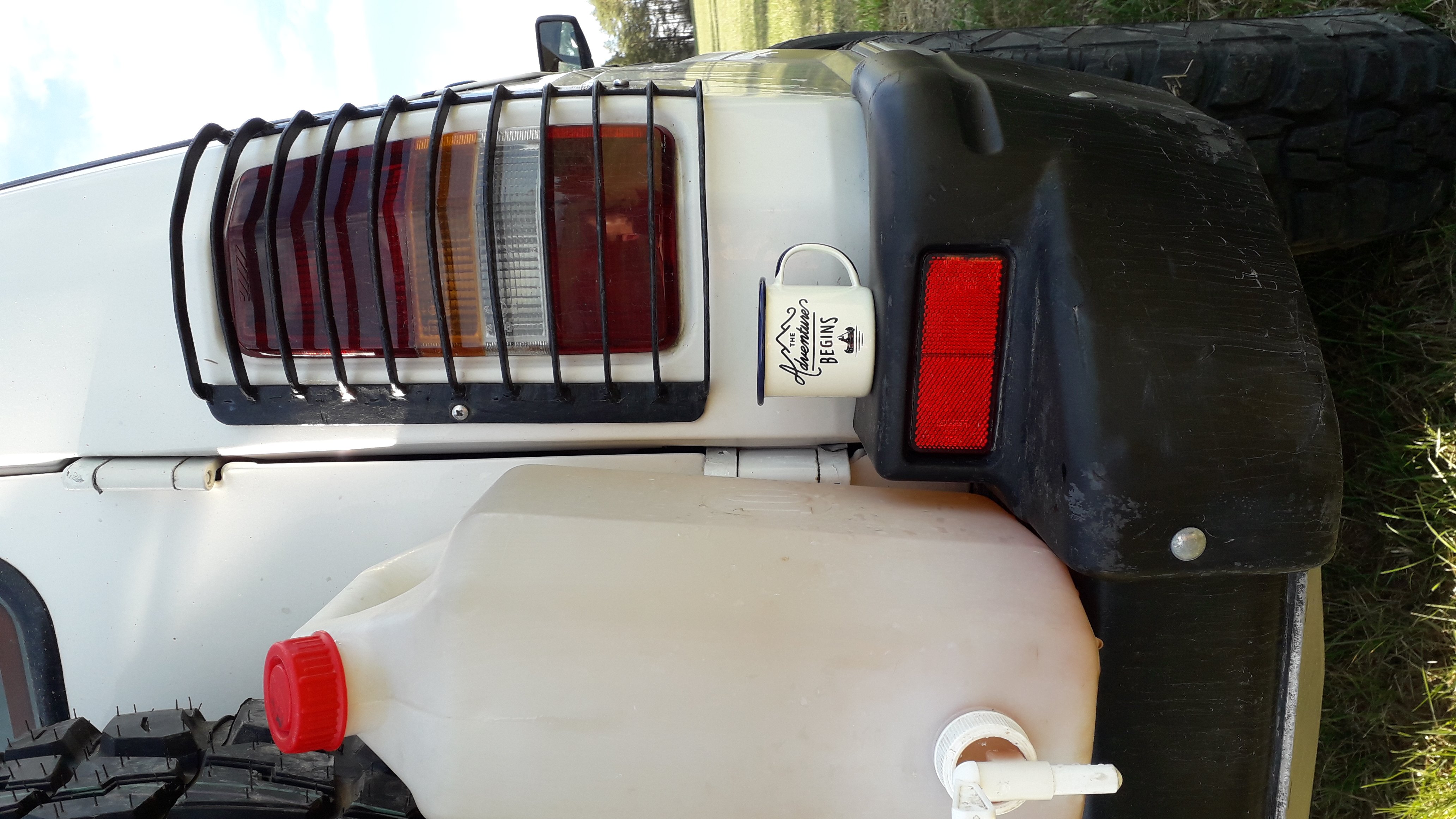

Mate niekto neaky tip alebo motivaciu ako a kde si vyrobit ( primontovat) nadrz na vodu( umyvanie ruk a riadu) buď na rezervu na dvere alebo rebrik, alebo inde?
Mam chut si to neako mudro vymysliet nieco o velkosti 10 - 20 litrov bandasku s kohutikom na vodu......
Kukal som na aliexpres, wish, ebay.....
Kludne aj foto vasich bandasiek a umiestnenie pre inspiraciu
Najviac sa mi pacia bud tieto 5litrove cervene a primontovat na obe strany zahradky....
Alebo taketo umiestnit niekde do zadu( rezerva, rebrik, atd....ale su dost drahe!!! Co si myslim ze 50-70 eur je moc!!!

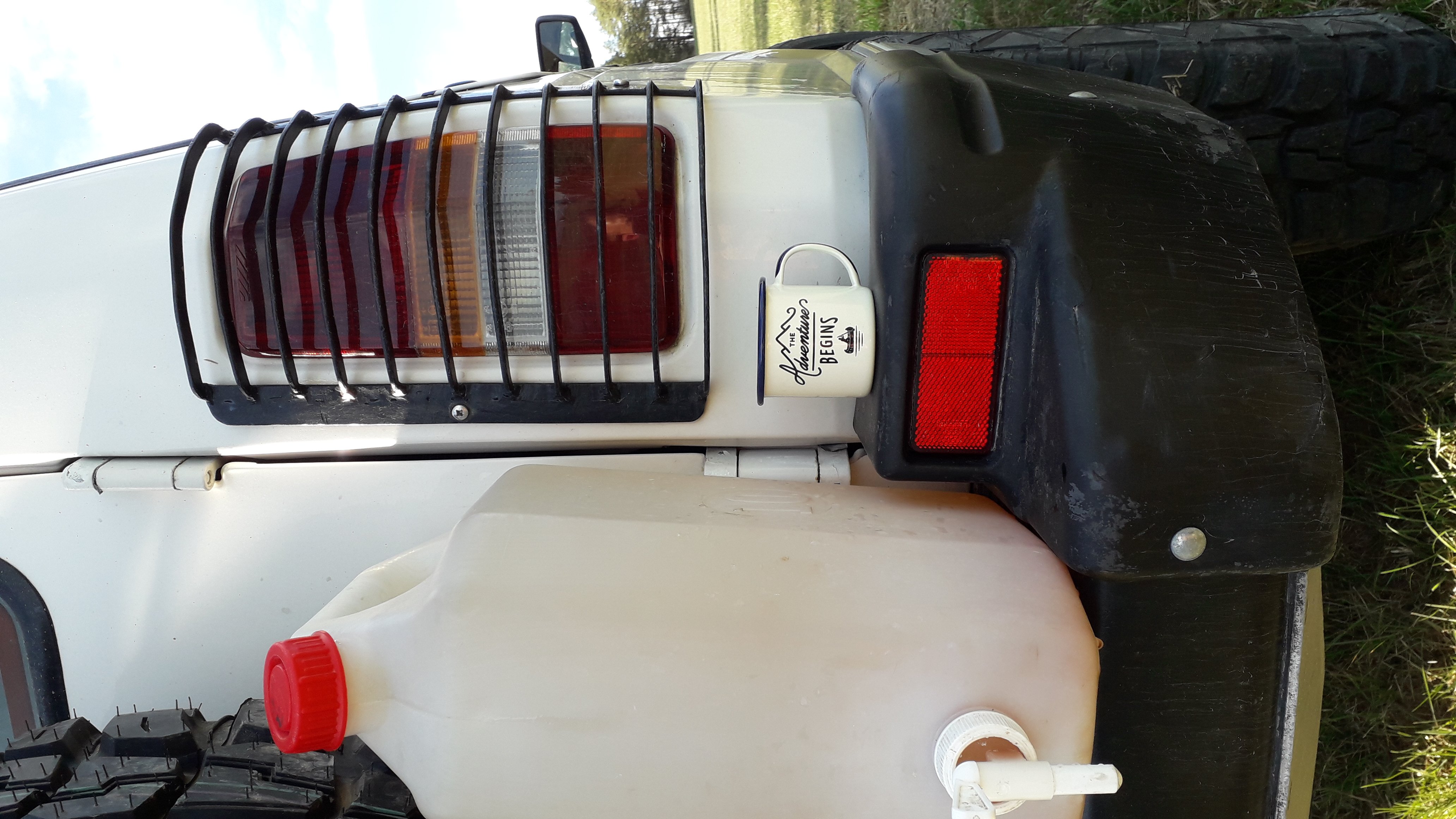

Mám na D2 na rezervě 10l kanistr s kohoutkem - obyčejný plastový. Na zkoušku se dá přivázat i slabým popruhem. Občas by se hodil větší, ale jsou to kila na dveřích navíc.
Tady je to vidět s otevřeným dveřmi: https://ok2mtm.rajce.idnes.cz/2018_08_2 ... 1319421236
a tady přímo zezadu: https://ok2mtm.rajce.idnes.cz/2018_08_2 ... 1319421310
Učil jsem se na to svařovat, udělal jsem to jenom z 2mm silného a 3cm širokého pásku plechu, a to je málo. Jinak je to výborná věc, v létě je tam večer i celkem teplá voda. Přidělané je ta za šrouby co drží rezervu - udělal jsem si extra matky svařené ze dvou - jedna velká, ta drží kolo, a na ní převařená M10 dlouhá, na kterou se šroubuje držák kanystru.

Ja mam 10lit kanister, ale serie ma na nom ten plastovy kohutik.....okolo ktoreho mi zacala tiect voda - netesni.
Kanister sice stoji cca 8eur, ale kvalita nic moc

Mne to začalo tiecť 3r dozadu v Rumunsku vsimol som sk to až po 3 dňoch vyriešil som to mikrotenovym sackom/vreckom, dám som pod vrchnak a zasroboval, od vtedy neni problém 😃 môj 20L stal 11€ a neskôr som došiel na to že stačí ten sacek len hore, Sú tam 2 stuple jeden na plnenie druhý na prisavanie vzduchu stačí tieto dva utesniť a už to funguje

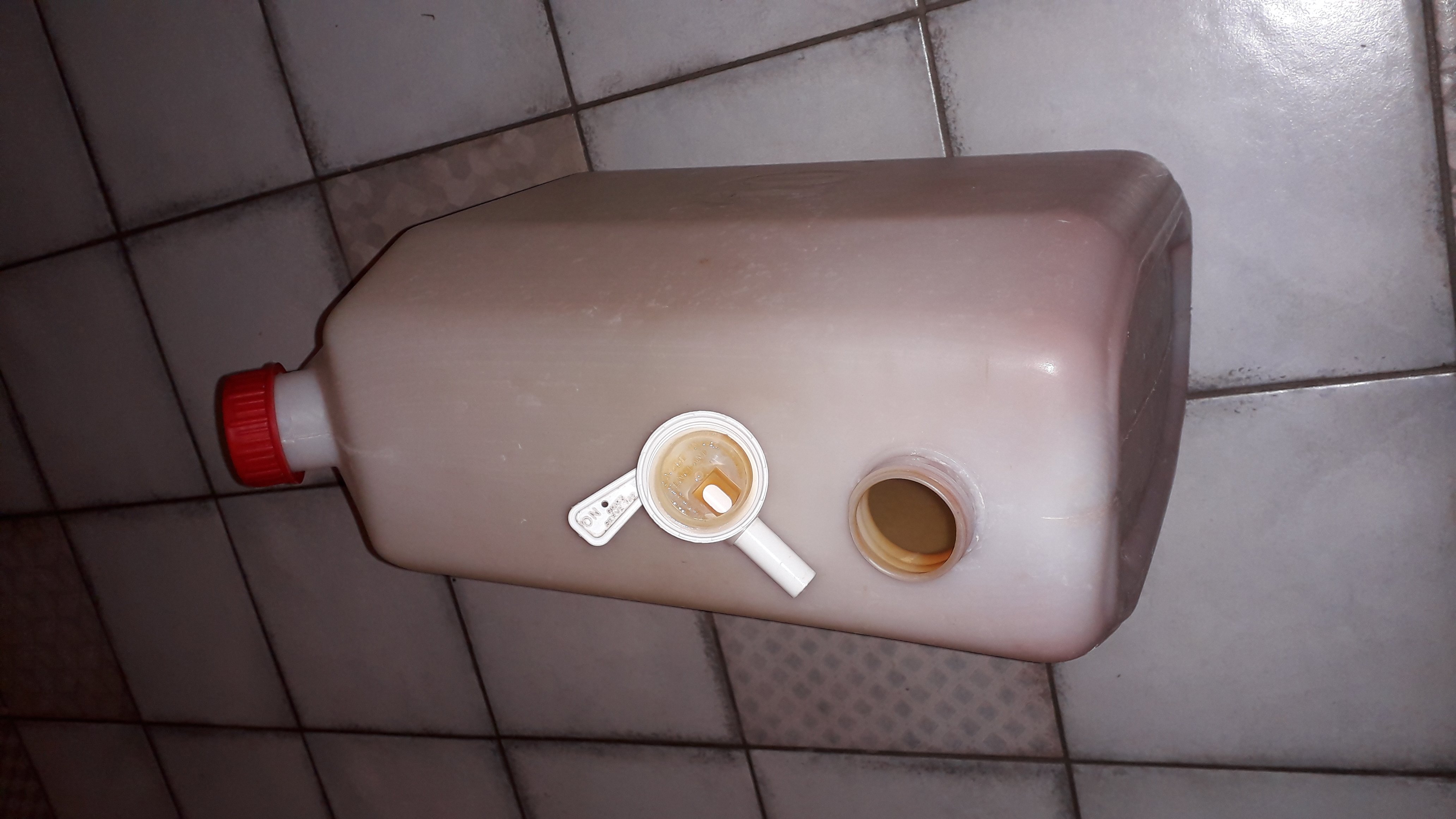

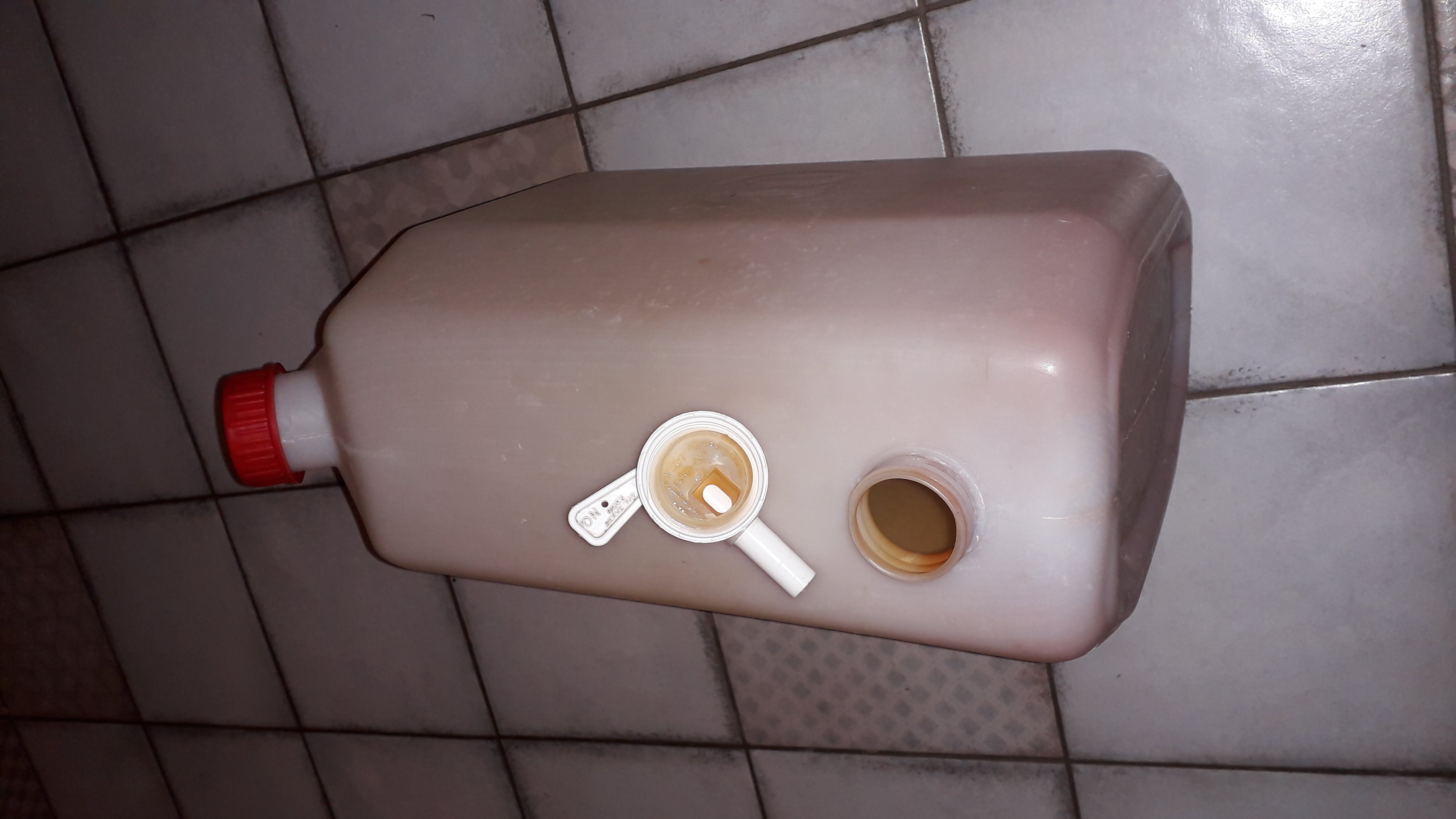

jbizik píše: 21 dub 2020 13:44 Ja mam 10lit kanister, ale serie ma na nom ten plastovy kohutik.....okolo ktoreho mi zacala tiect voda - netesni.
Ja mam tietok, 20l 2ks a obe tecu - riesenie je ich skladovat nalezato - hore otvormi.stacilo by trosicku kvalitnejsi plast a trosicku presnejsie odliatky a kludne dvojnasobna cena... ale to by uz bol zly vyrobok.

Nasiel som za slusne ceny tieto ( modry a biely):
http://www.truckshop.sk/kategoria-produ ... odu-a-phm/
Maju kvalitnejsie robene kohutiky, ktore sa daju aj dokupit extra - co je plus
Kanister ktory mam ja ma asi 3 roky, pochadza z predajne Kinekus, zacal tiect az teraz a ten kohutik je bez ziadneho O kruzku, dosada iba plast na plast a je tam ze " Made in England" :rofl :chuckle

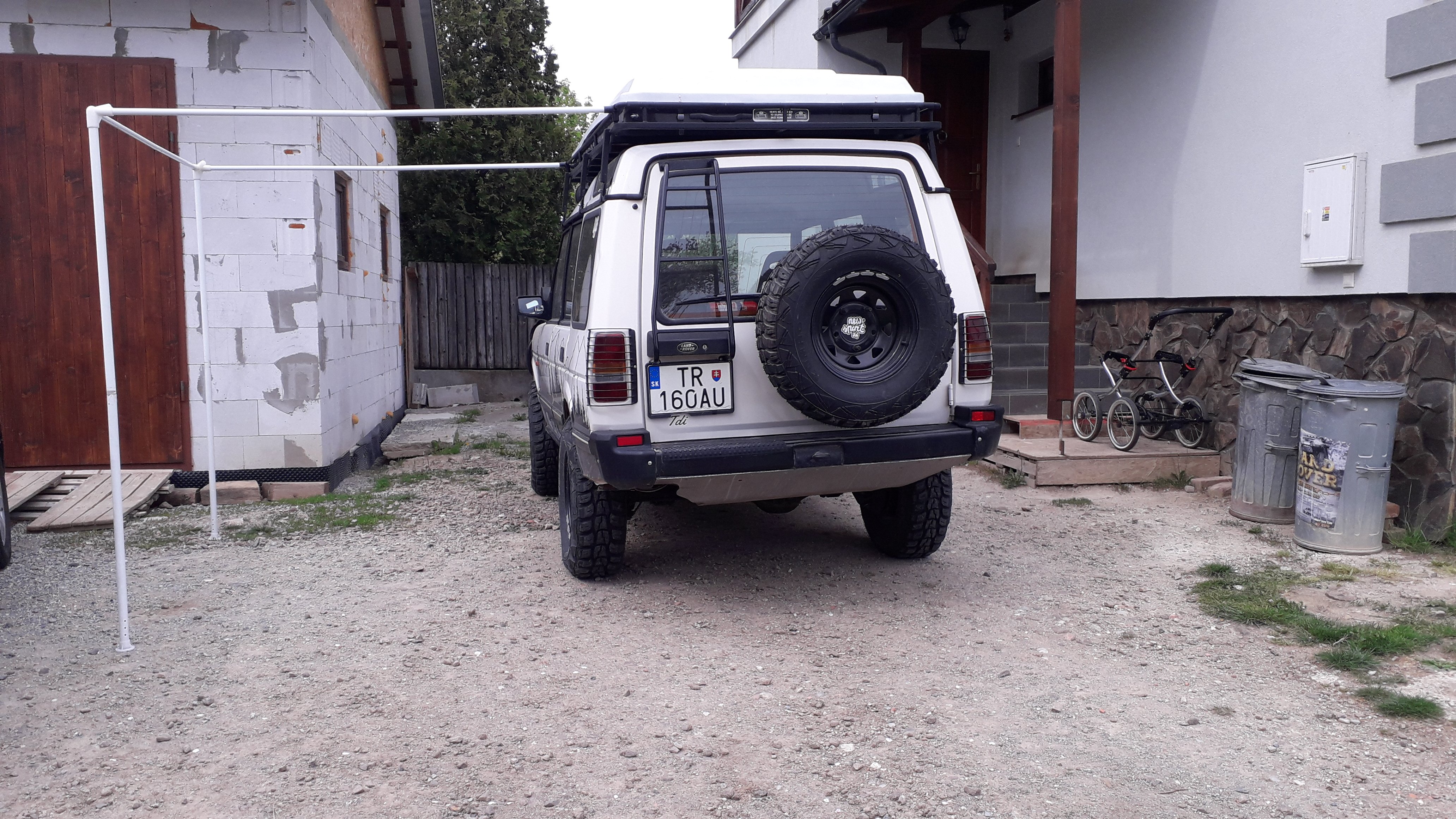

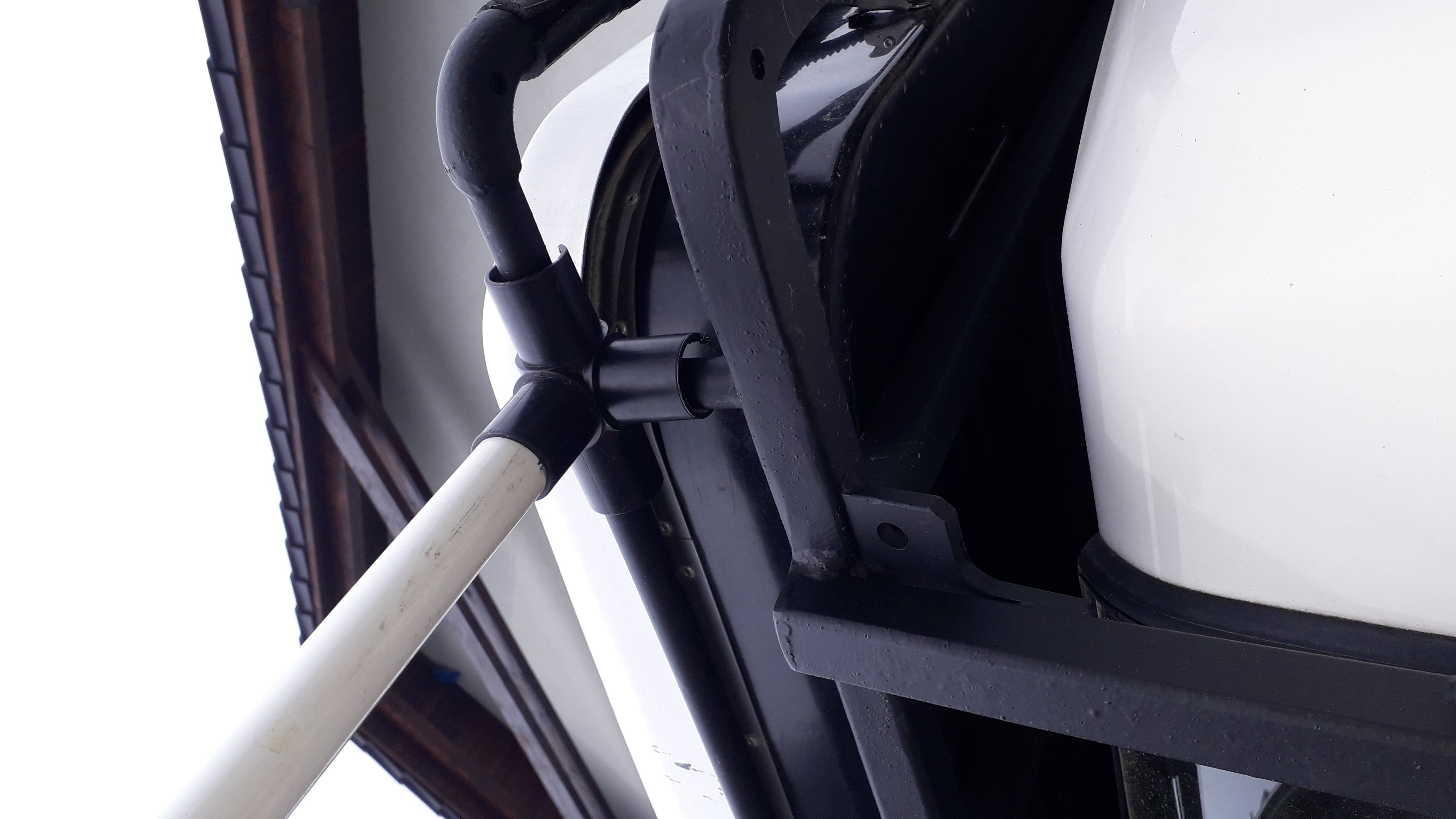

Dnes som zacal so stavbou pevneho pristresku ku autu - nieco ako markiza, len ju budem nosit vo vaku v kufri.
Zaklad tvoria trubky so zahradnych altankov ( 2,5 a 3,2cm hrube) plus plastove rohy a na zaver dam vyrobit presnu plachtu.
Plachta bude okrem šponovacich šnur prichytena asi aj remenmi o zahradku aj o samotnu konštrukciu z trubiek.

Neni lepsie kupit markizu? Vsak to stoji par eur[emoji6]

Ta ale nikdy nebude takato pevna a odolna voci vetru.... :mrk
