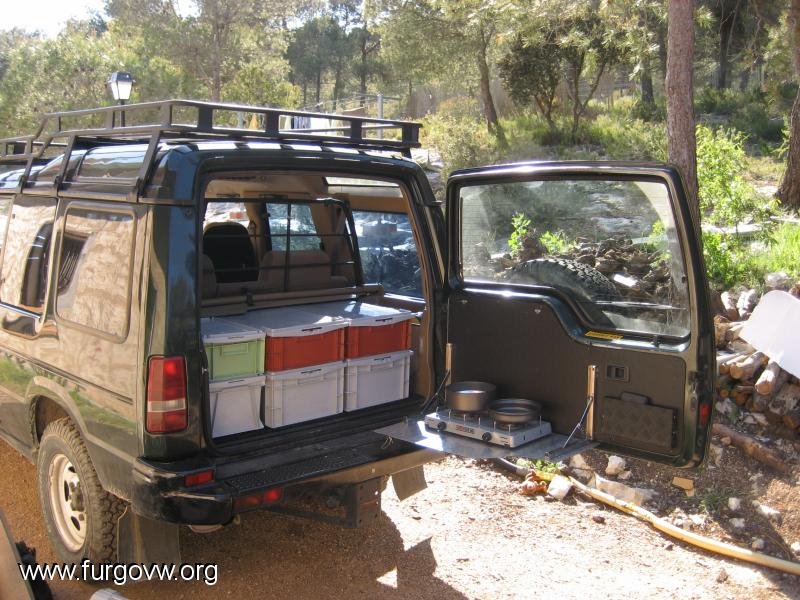

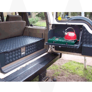

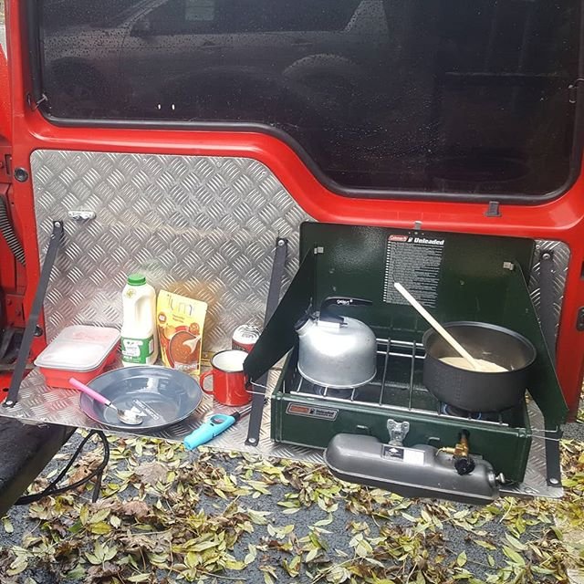

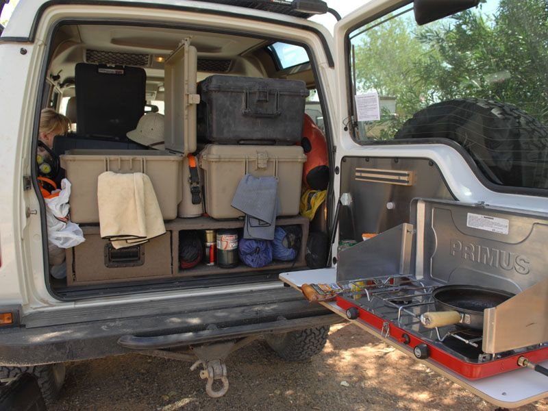

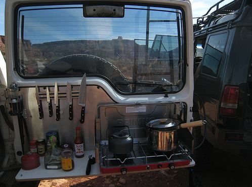

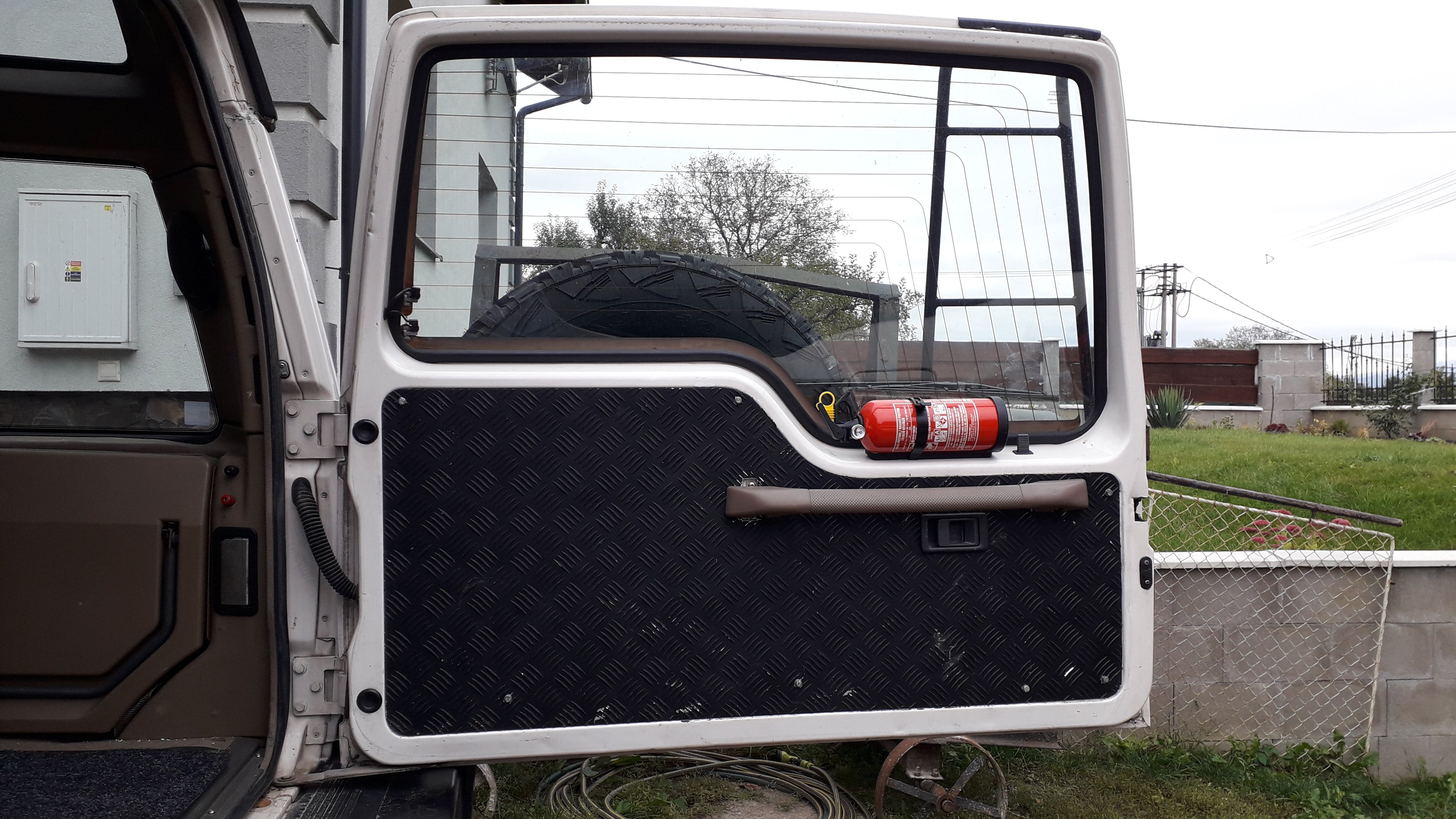

Ahojte zalozil som tuto temu pre motivaciu ,aby ste tu ukazali ako mate vyrieseny tapacir na 5.dverach v kufri a nahradeny slzickovym AL plechom alebo niecim inym so stolcekom, varičom, alebo cim kolvek na expedicie....
Ako taky zaklad mam...uz iba doladovat.....

Pridam par foto z googlu....ale rad by som videl vase

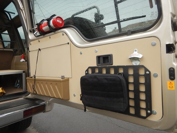

Nieco pre inspiraciu este

Vzhledem ke stádiu rozkladu originál tapecu a kapsy na něm, jsem ho nahradil hliníkovým slzičkovým plechem. Vyřezal ho kdysi Miloš pilkou skákačkou.
Postupně jsem na něj dodělal malý stoleček, který nekoliduje s otevíráním šuplíků pod spaním, ale moc ho nepoužíváme.
Co zvažuji je mříž přes okno v zadních dveřích a mříže přes boční okna v kufru, oboje uchycené do karoserie, nikoliv jenom do plastových tapeců, a na mřížích přidělané různé "vojenské" kapsy s molle vazbou. Je jich na výběr dost a jsou levné, oproti kapsářům speciálně určeným pro daný typ auta. Navíc se s nimi dá měnit uspořádání podle toho, jak se to časem vyvine. Upevnění ke karoserii kvůli pevnosti a nevrzání.

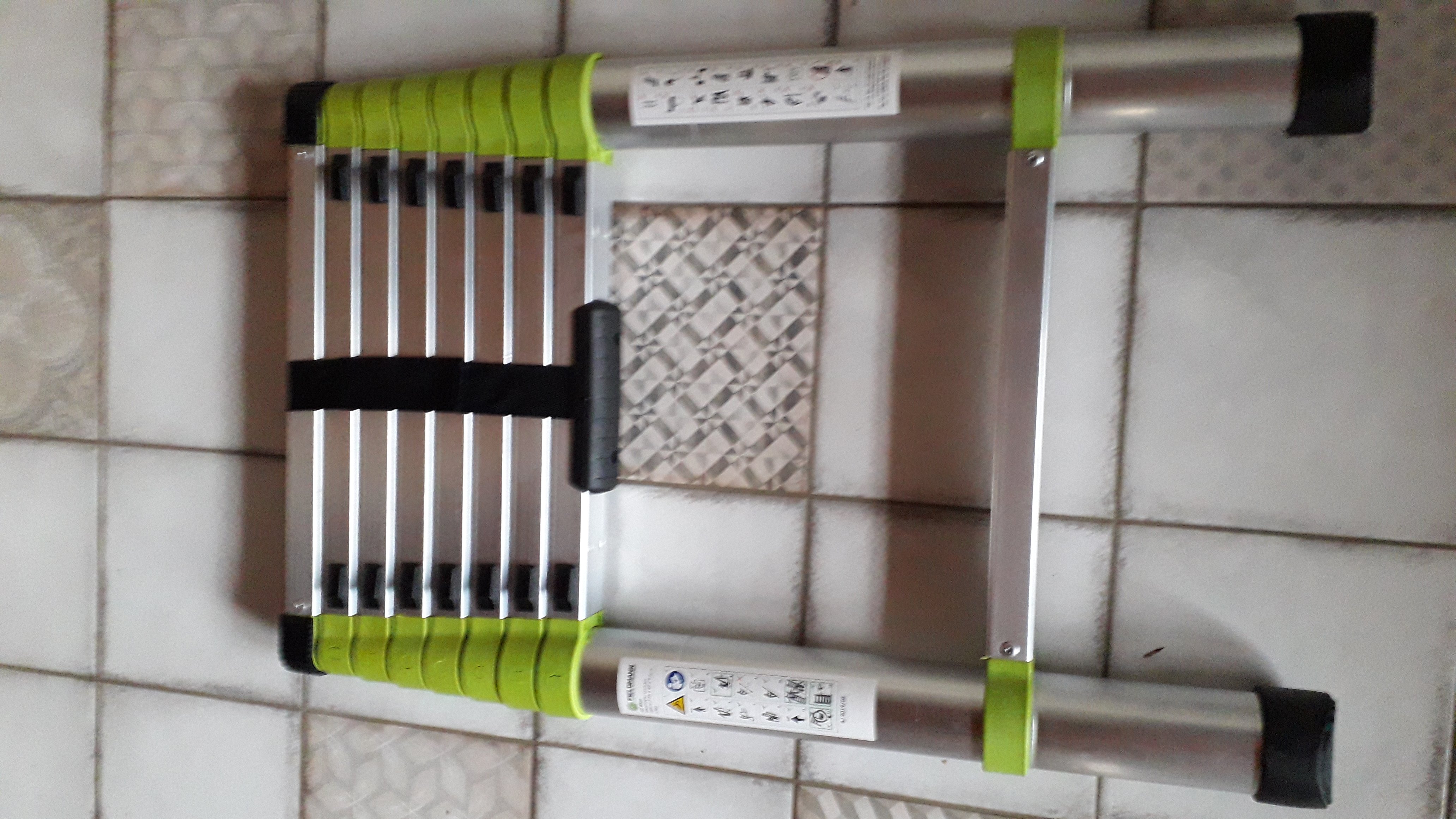

Ja som akurat ku stanu dokupil teleskopicky rebrik na vyuzitie z boku, alebo ked niekomu prenajmem stan.MadTom píše: 10 říj 2019 07:26 To jsem také zvažoval - vysouvací trubky zpod střešního stanu a na to nějaký hadr. Má to pro nás zásadní nevýhodu - musel bych vozit ještě žebřík, abych se dostal do stanu z boku, protože normálně lezeme po žebříku na zadních dveřích a rezervě. A vozit žebřík se mi doopravdy nechce, je buďto krátkej nebo neskladnej.
Je dost maly zlozeny a ma cca 6kg, da sa vytiahnut na 2,6 m. Akurat riesim tiez neaku plachtu....tak v blizkej dobe bude....mam kopu originalnych tyčiek zo stanovv 3 roznych priemeroch , nasuvacie. Chcem z toho urobit "L-ko" okolo auta a dat na to urobit neaku markizovu plachtu aby to bolo lahke. Nechcem markyzu L-kovu ...je dost draha ked to mozem mat za par Eur
