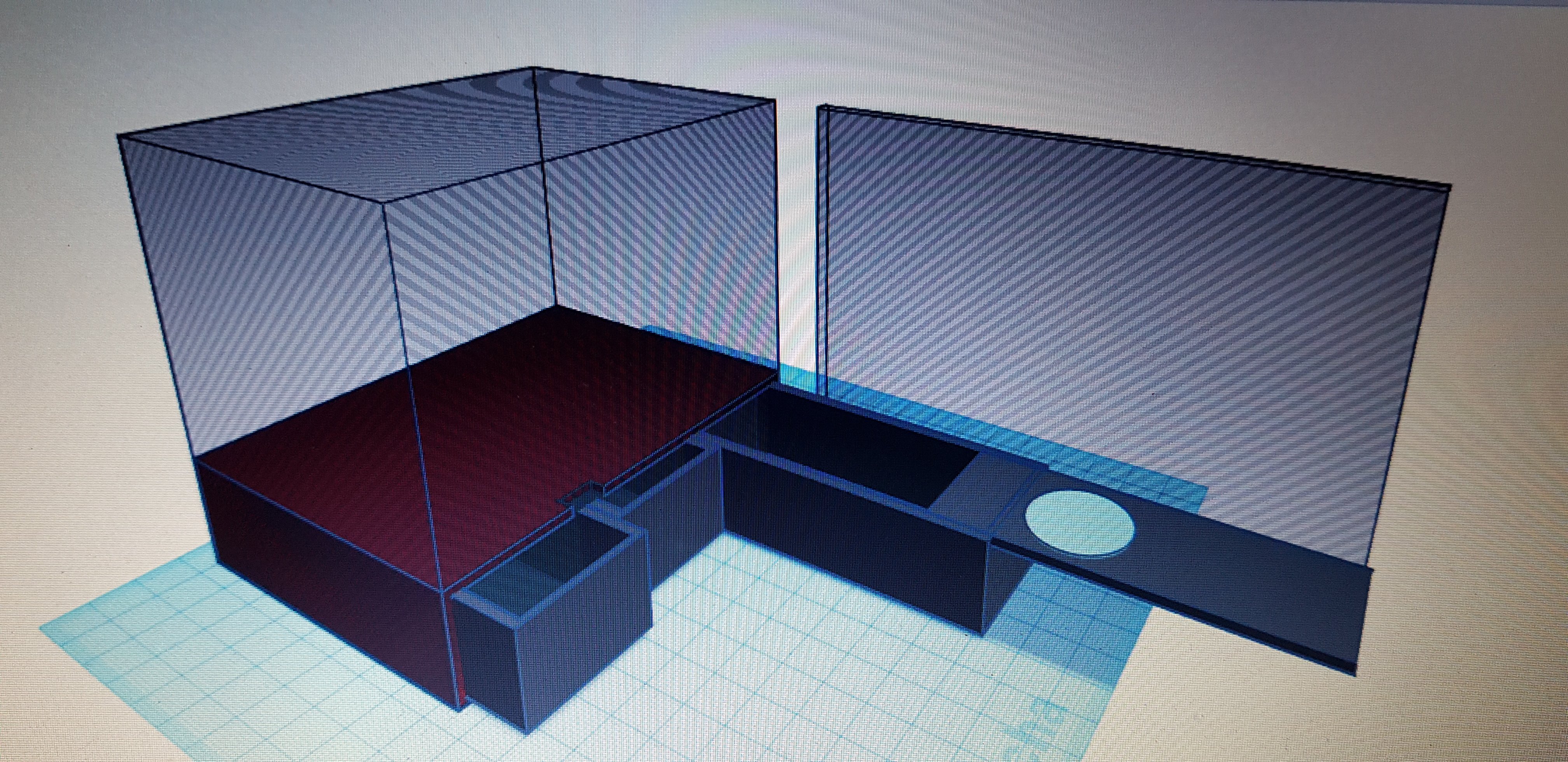

Ahoj, já mám kufrovou část rozdělenou na dva šuplíky. Pravý je na lednici a vařič. Levý je větší na jídlo a nádoby. Vařič se tam vejde vedle lednice, na kant.tom199 píše: 24 úno 2019 22:50 Jak se prosím v tomto setupu vypořádáváte s ledničkami?

No, ja som si zacal tiez kreslit svoj projekt na D2 camper a hruba predstava je takato.. pravy suflik by mal mat aj vysuvnu praxovnu dosku, ktora sa po vysunuti ukotvi o dvere.. niesom este presne rozhodnuty aka bude vyska, lebo zvazujem do praveho suflika dat aj chladnicku.. co sa tyka spania tak zadne sedadla chcem urcite zachovat, a spanie sa bude vyklapat ponad ne..

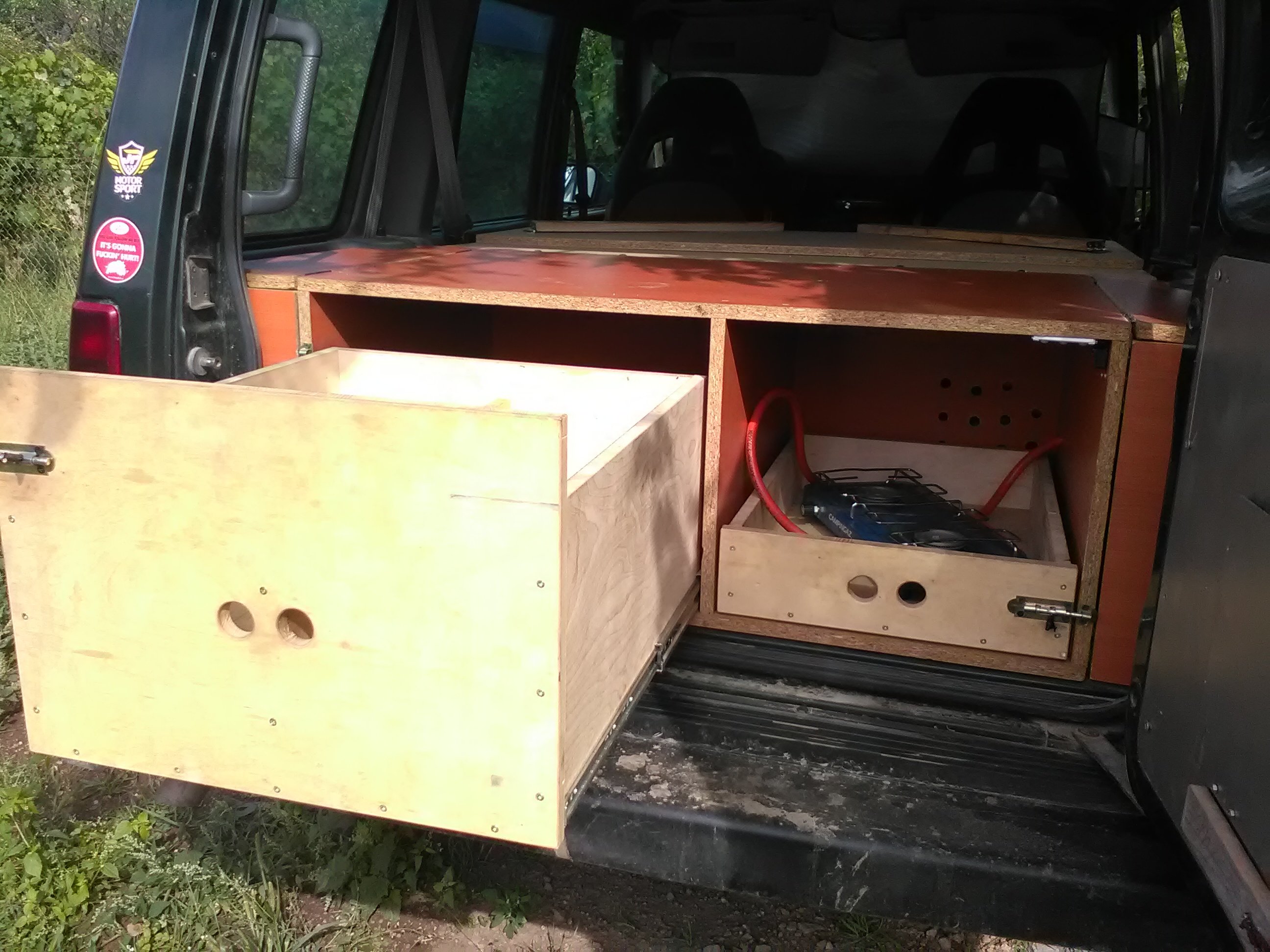

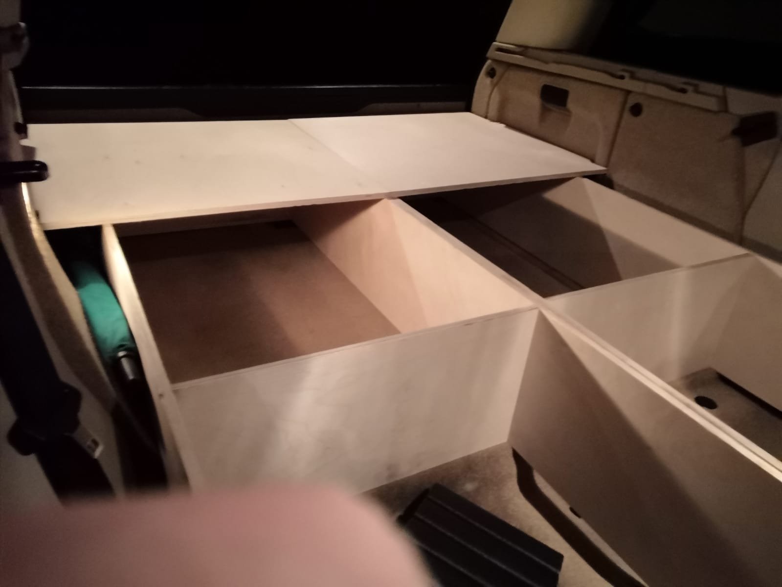

V D2 mám už druhé spaní a zase bych to udělal trošku jinak, ale to je vždy.
Lednička - mám ji v šuplíku a když je v bočnících okolo dost děr, tak s tím není problém. Druhá možnost by byla ji dát místo sedačky ve druhé řadě, ale my jezdíme ve čtyřech.
Místo na spaní - každých 5cm navíc je strašně poznat, dnes bych koupil nižší ledničku.
Materiál - 9mm vodovzdorná překližka v rozích spojená přes hliníková Lka s nýtovacími maticemi a M4 šrouby. Ani se to nehne a dá se to v pohodě rozebrat na případné úpravy.
Vrch polepený zátěžovým kobercem. Matrace 7cm tlustá, hledal jsem nafukovací, ale nenašel j sem nic vhodného za rozumné peníze, samonafukovací karimatka není řešení.
Šuplíky - v první verzi byly také z překližky, ale je to zbytečně těžké, teď jsem použil plastové europřepravky.
Výsuvná deska která se opře a zajistí o dveře kufru - to není moc dobrej nápad, to už raději malej stoleček přímo na dveře. Když foukne, tak plocha dveří na D2 je obrovská. A navíc, je docela problém, když auto nestojí úplně rovně.
Vařič - nejdřív jsme měli takovej, kterej se musel vyndat a složit, teď jsem dal na malej šuplíček dvouplotýnkáč a ten stačí jenom vysunout. A hodně lepší.

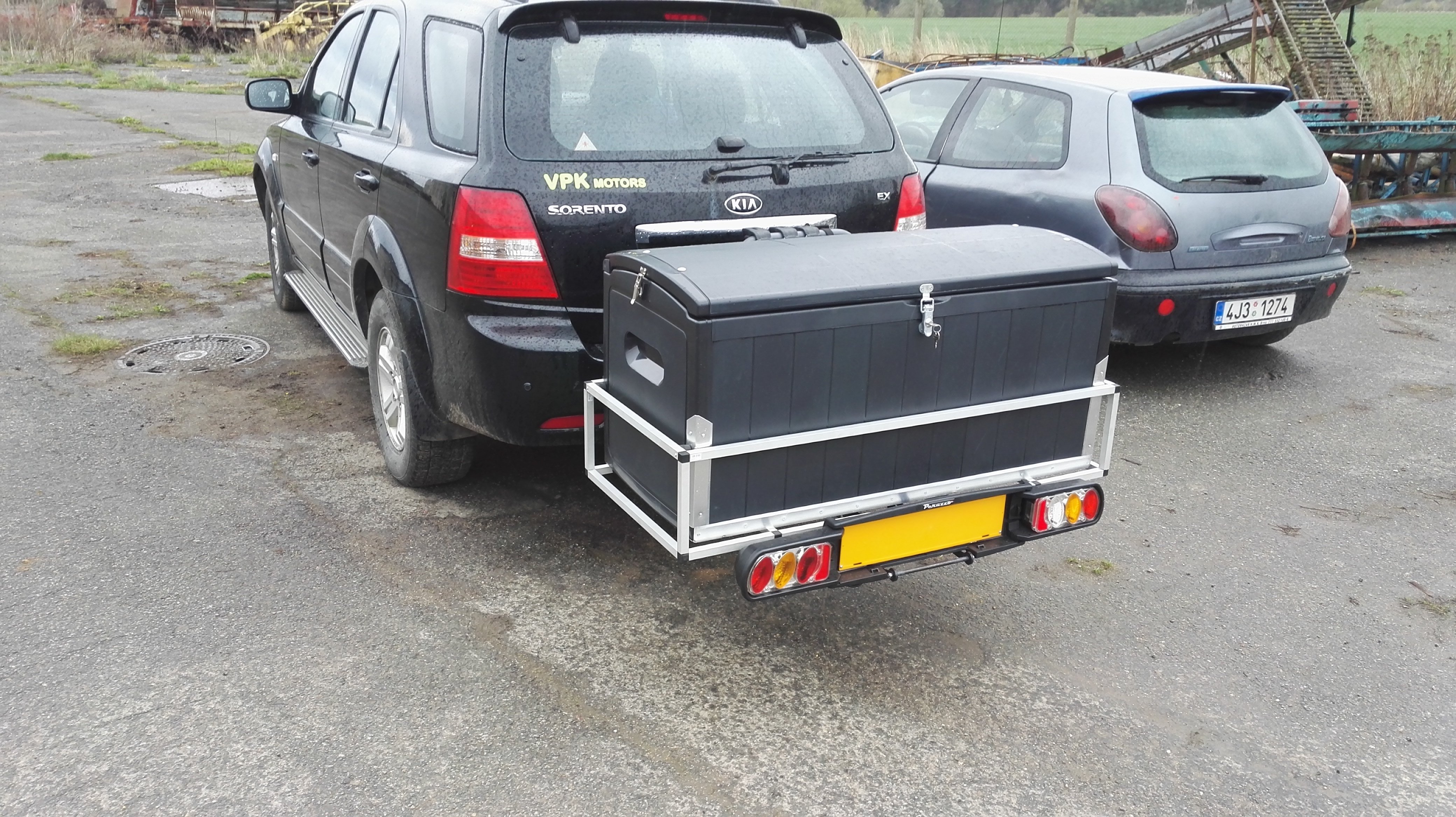

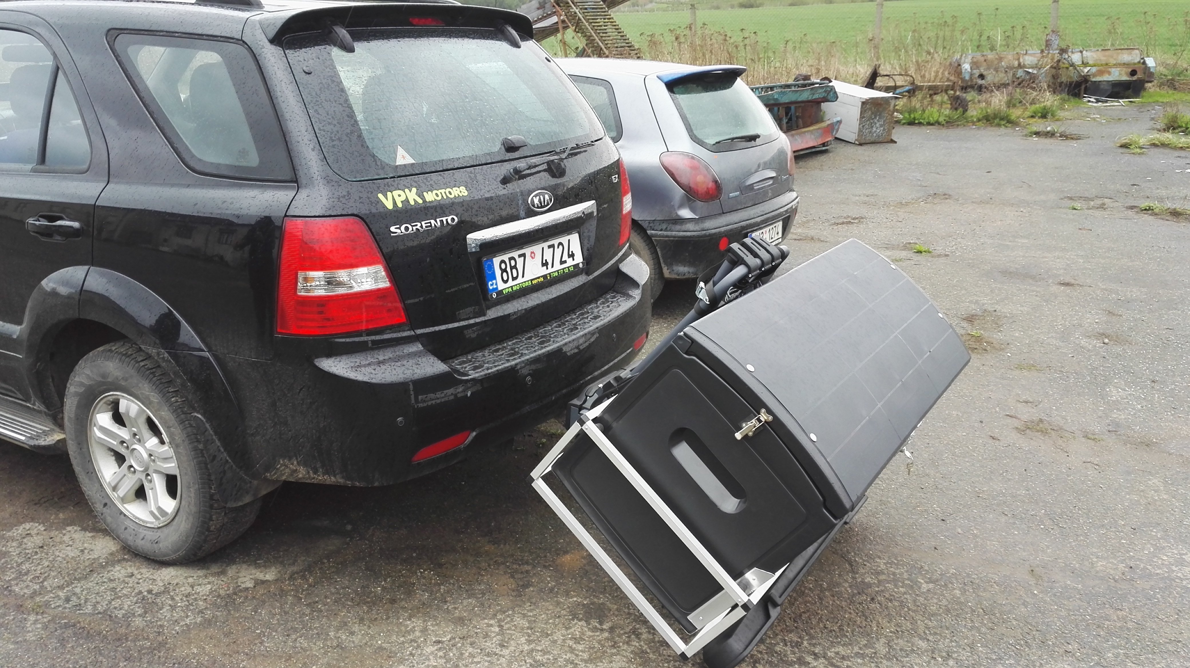

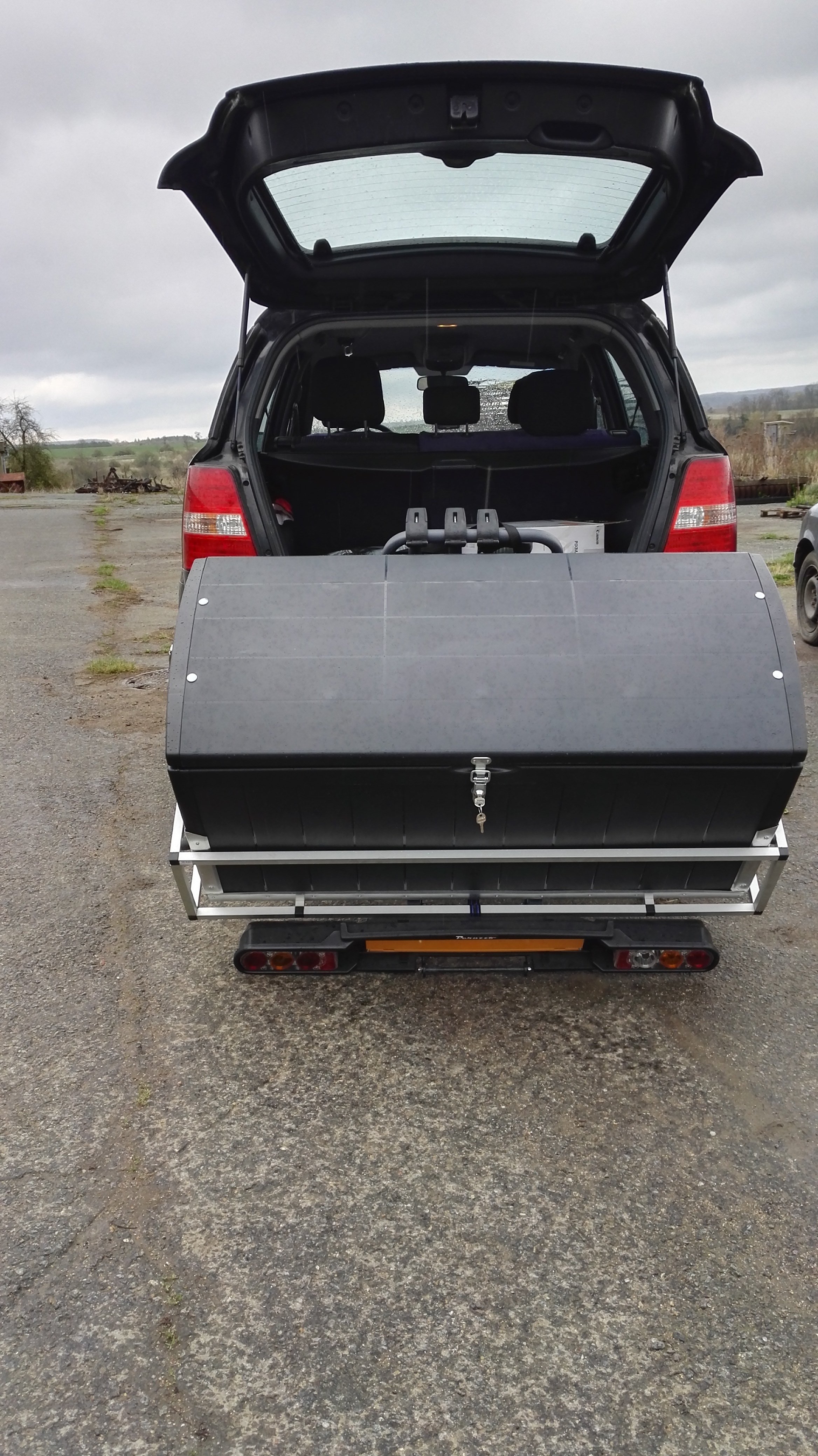

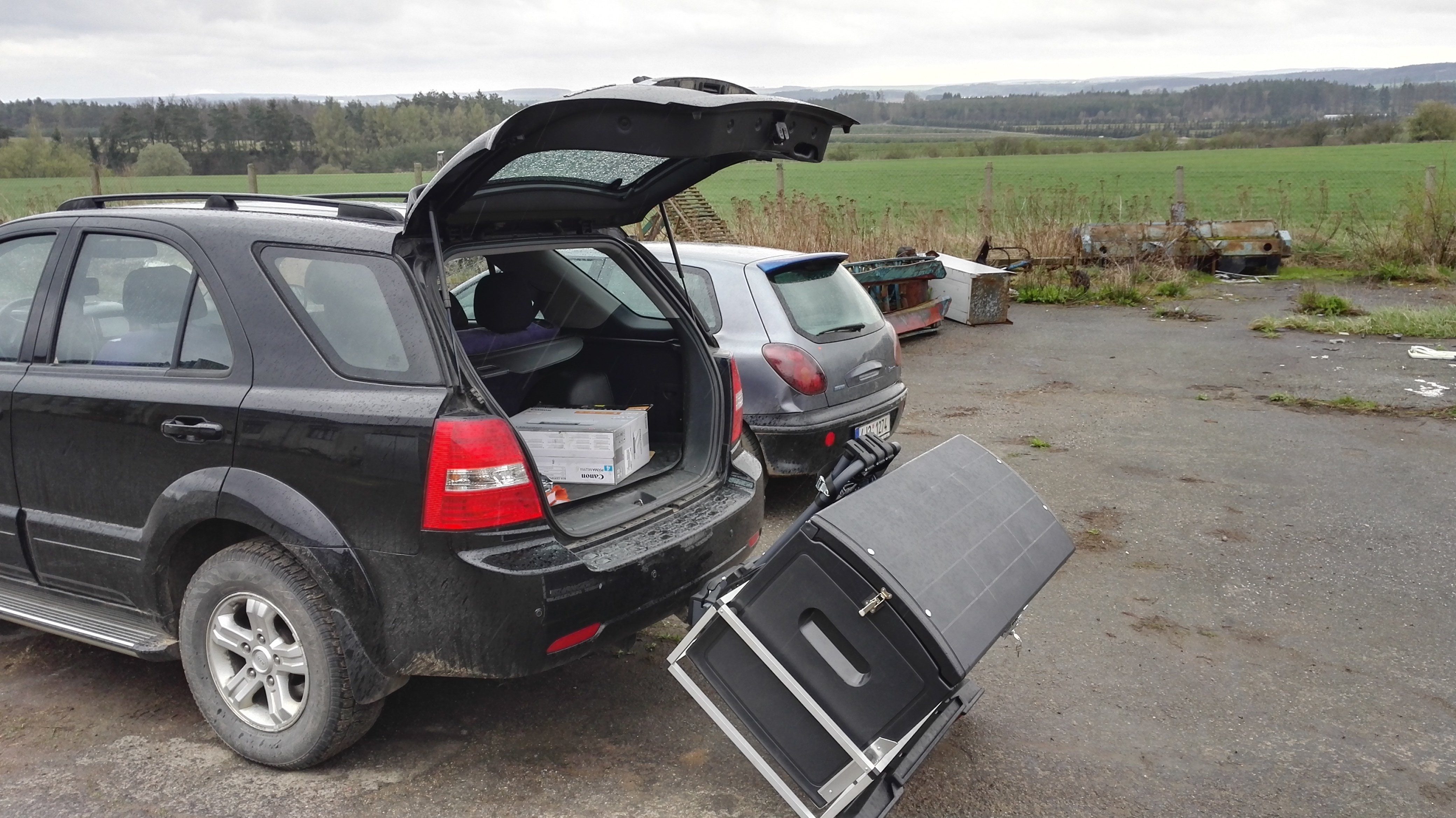

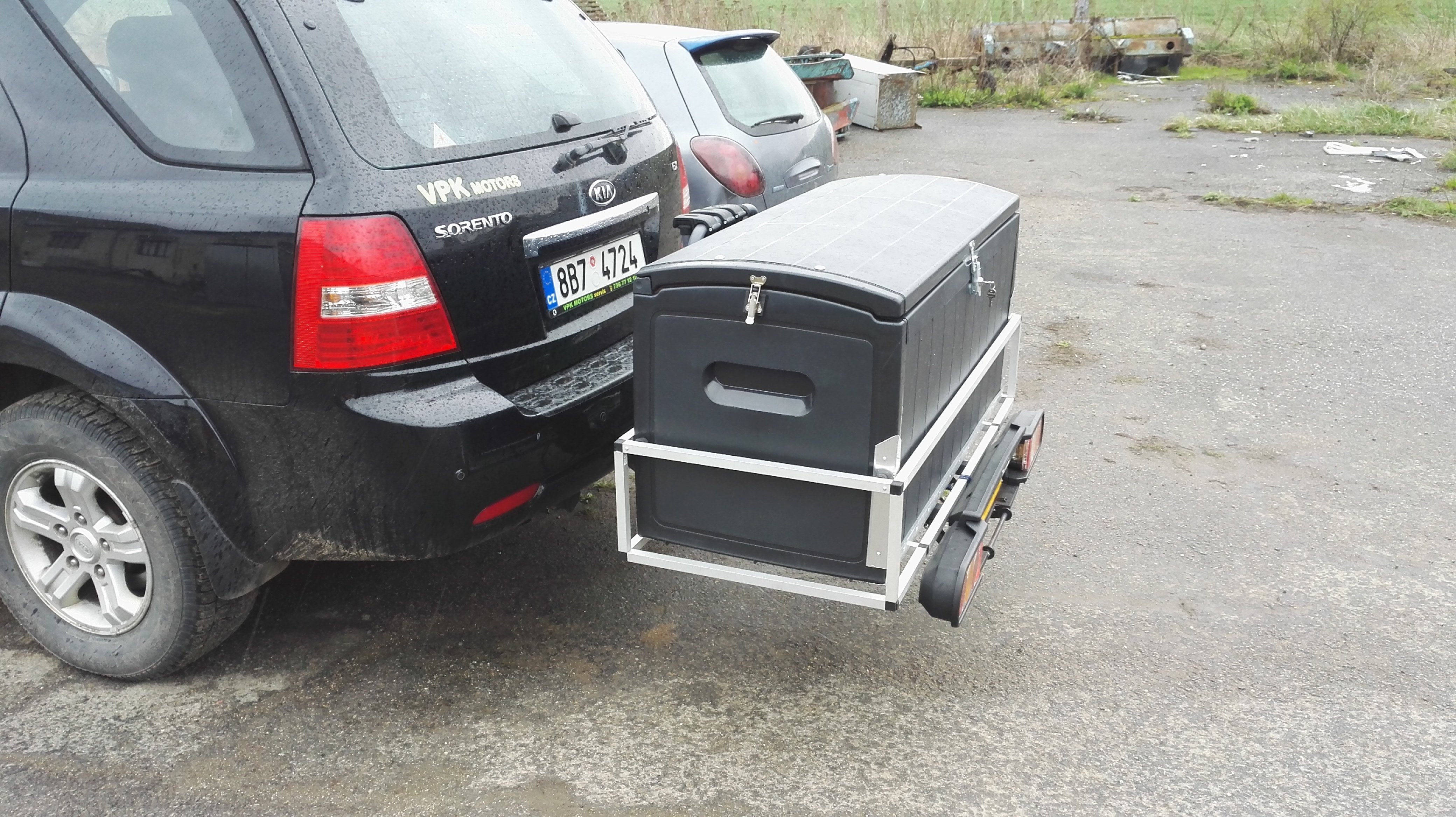

Kdysi jsem vytvořil takovou bednu na kouli, je to ze základu nosiče na kola a použil jsem stejné komponenty jako ty, hliníkové jekly a spojováky. Myslím, že jako úložný prostor to není špatné a v autě zbývá více místa na spaní, ale do těžšího terénu to není.

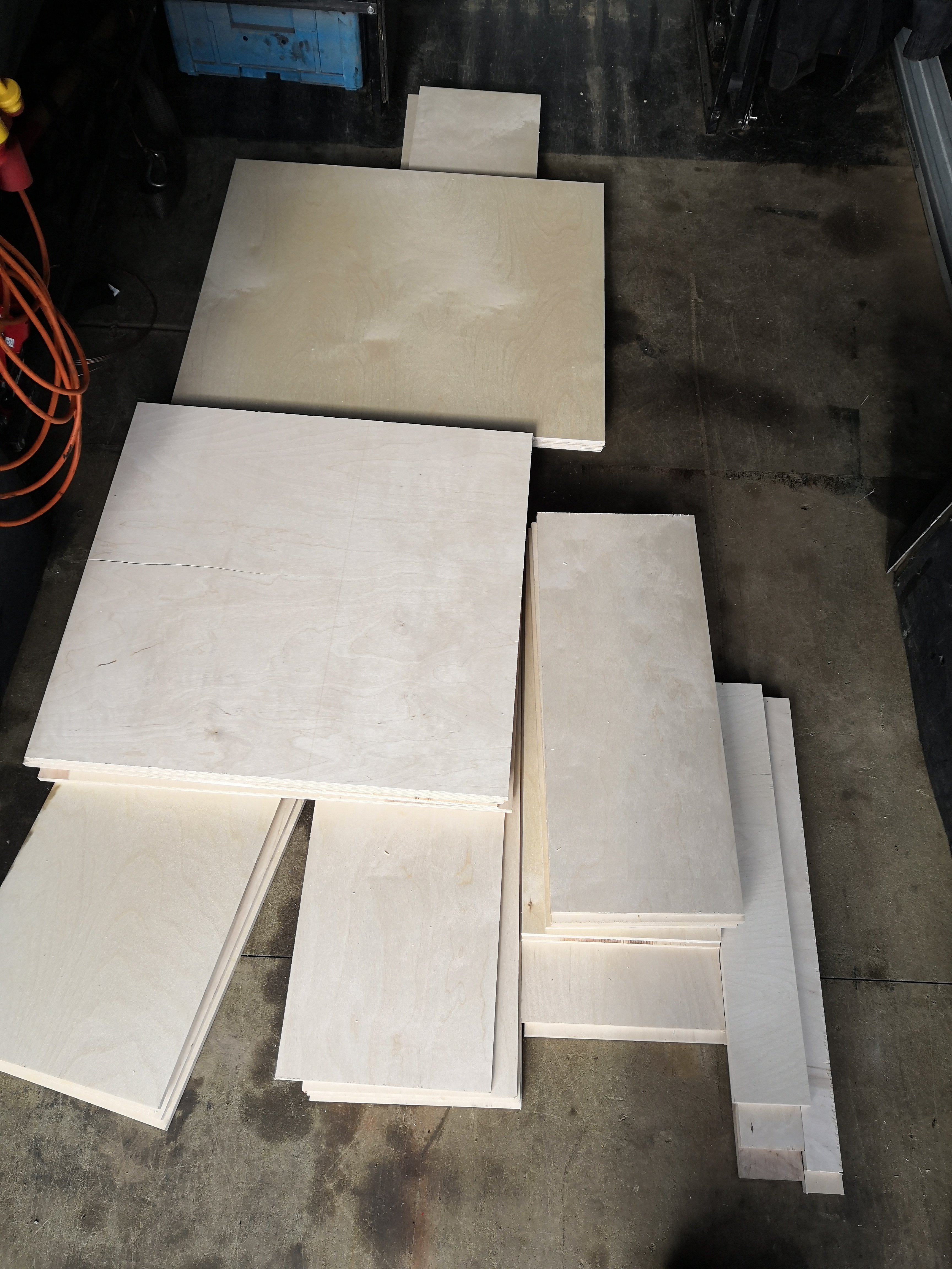

Tak materiál na na výrobu spaní je nakoupený, překližka vodovzdorná bříza stolařská, 12 mm. Vyplatí se pozeptat v okolí, v Hoby centru v Měříně byla se slevou 40% takže cena jedné tabule 1250x2500 mm byla 805 Kč, fakt dobrý. V týdnu to u kámoše na formátovací pile rozřežeme. Celý postup práce se sem budu snažit nahodit. Můžeme se pobavit s těmi co mají s tím to zkušenosti, a i jejich rady zakomponovat do výroby.

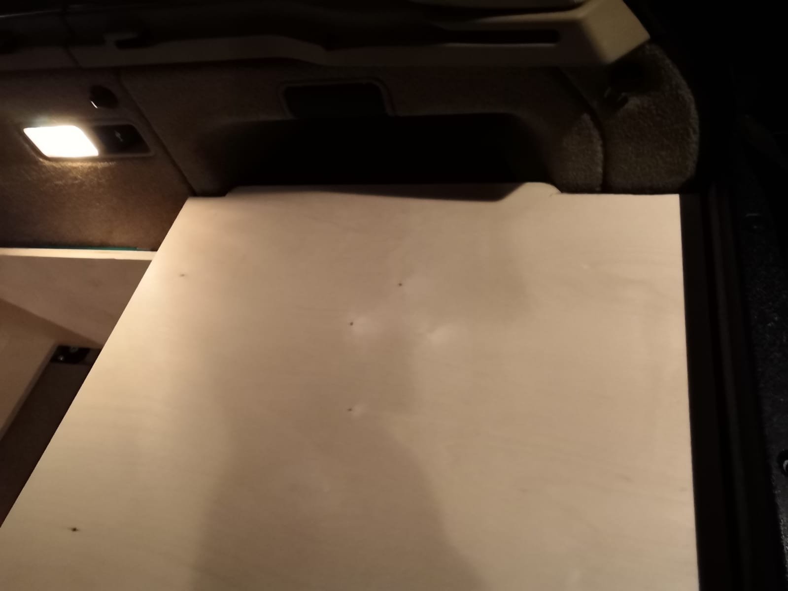

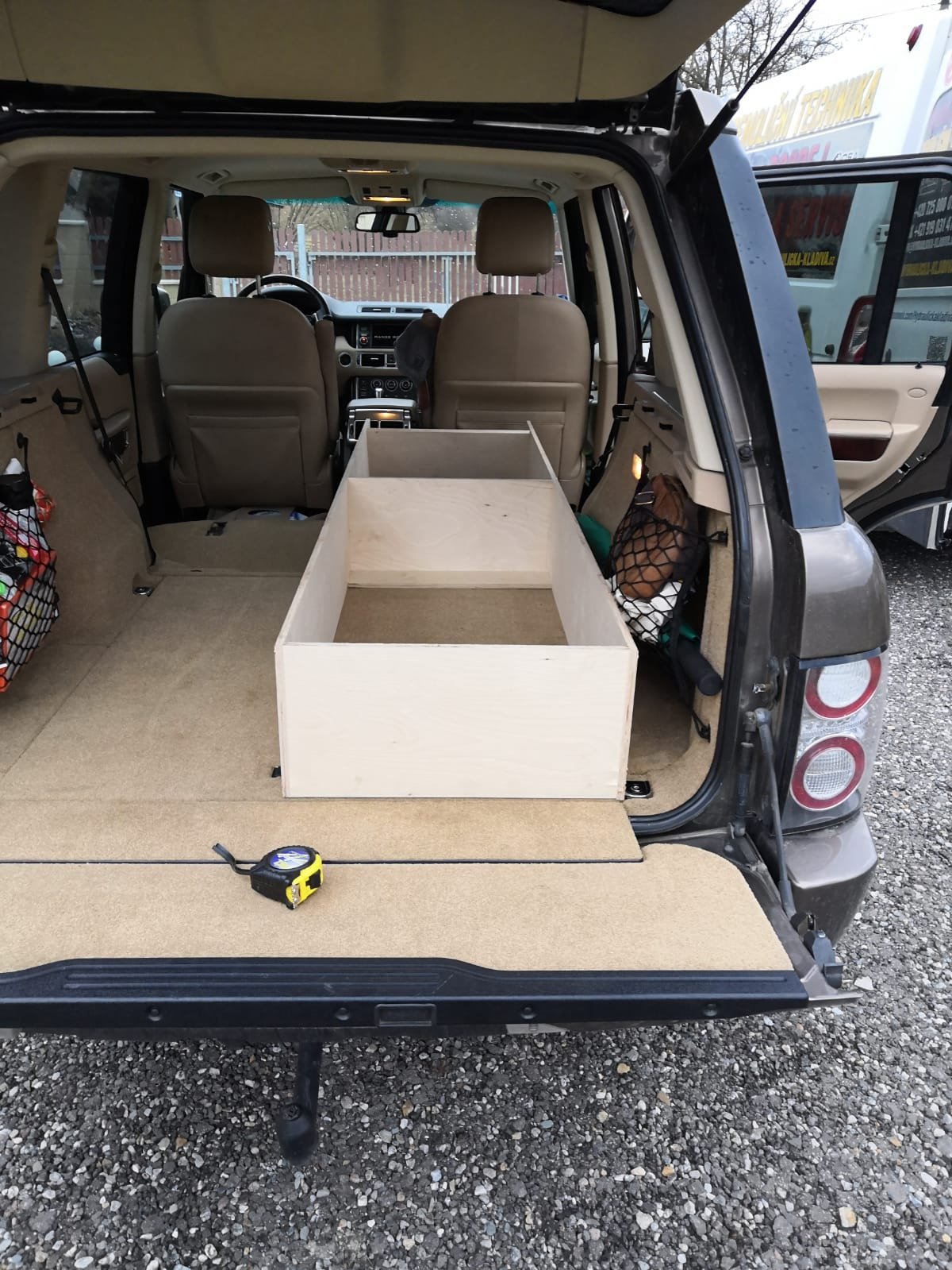

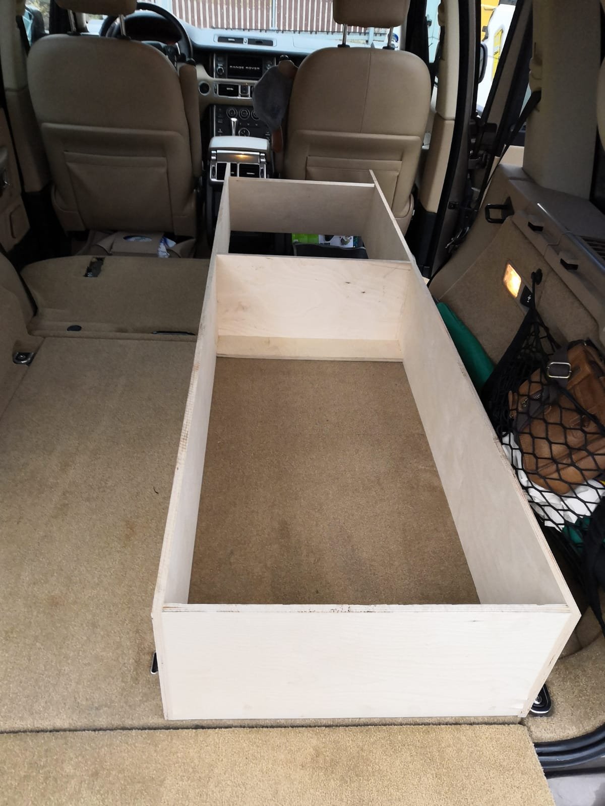

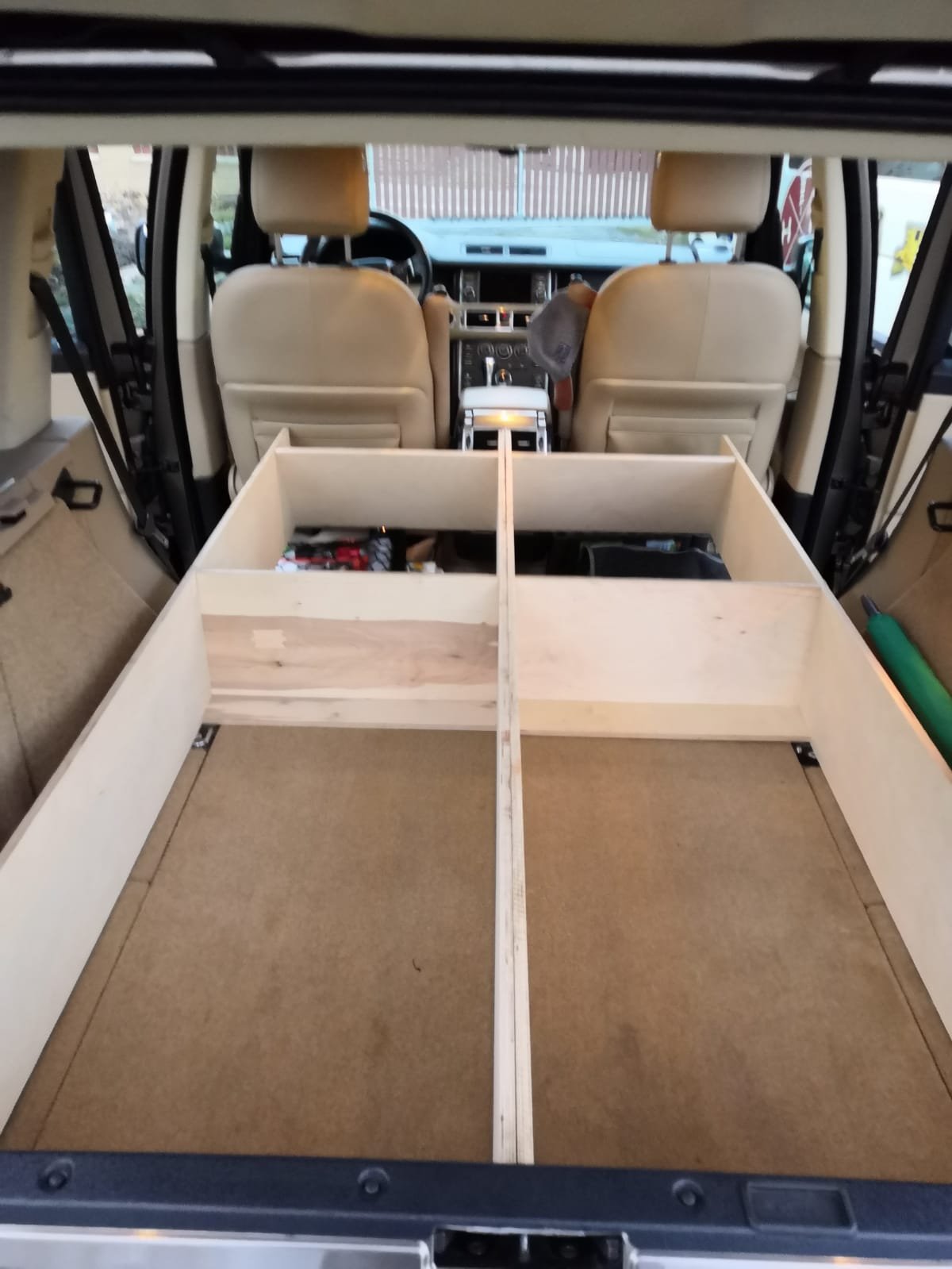

Tak už jsem se pustil do řešení spaní pro Range Rover l322. Postupně sem budu dávat fotky jak budou práce pokračovat. V první fázi Jsem u kamaráda nechal nařezat překližku o síle 1,2 mm na formátovací pile.

Re: Spaní v autě

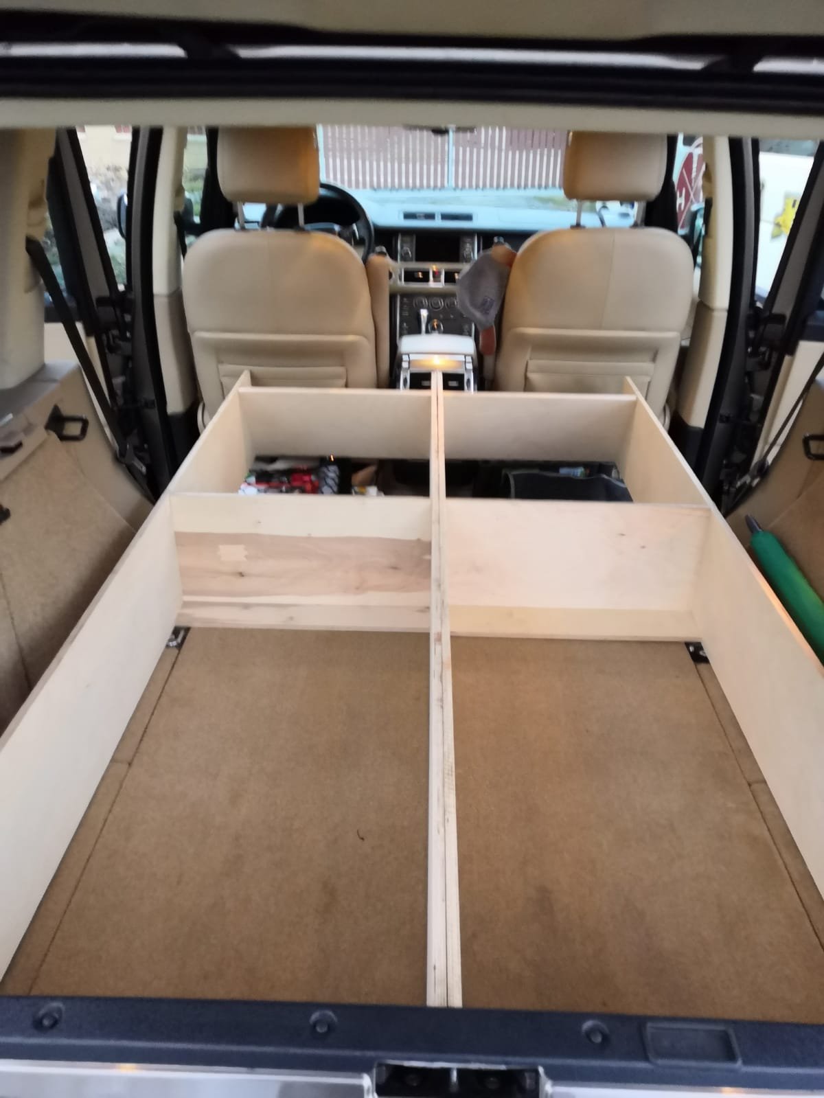

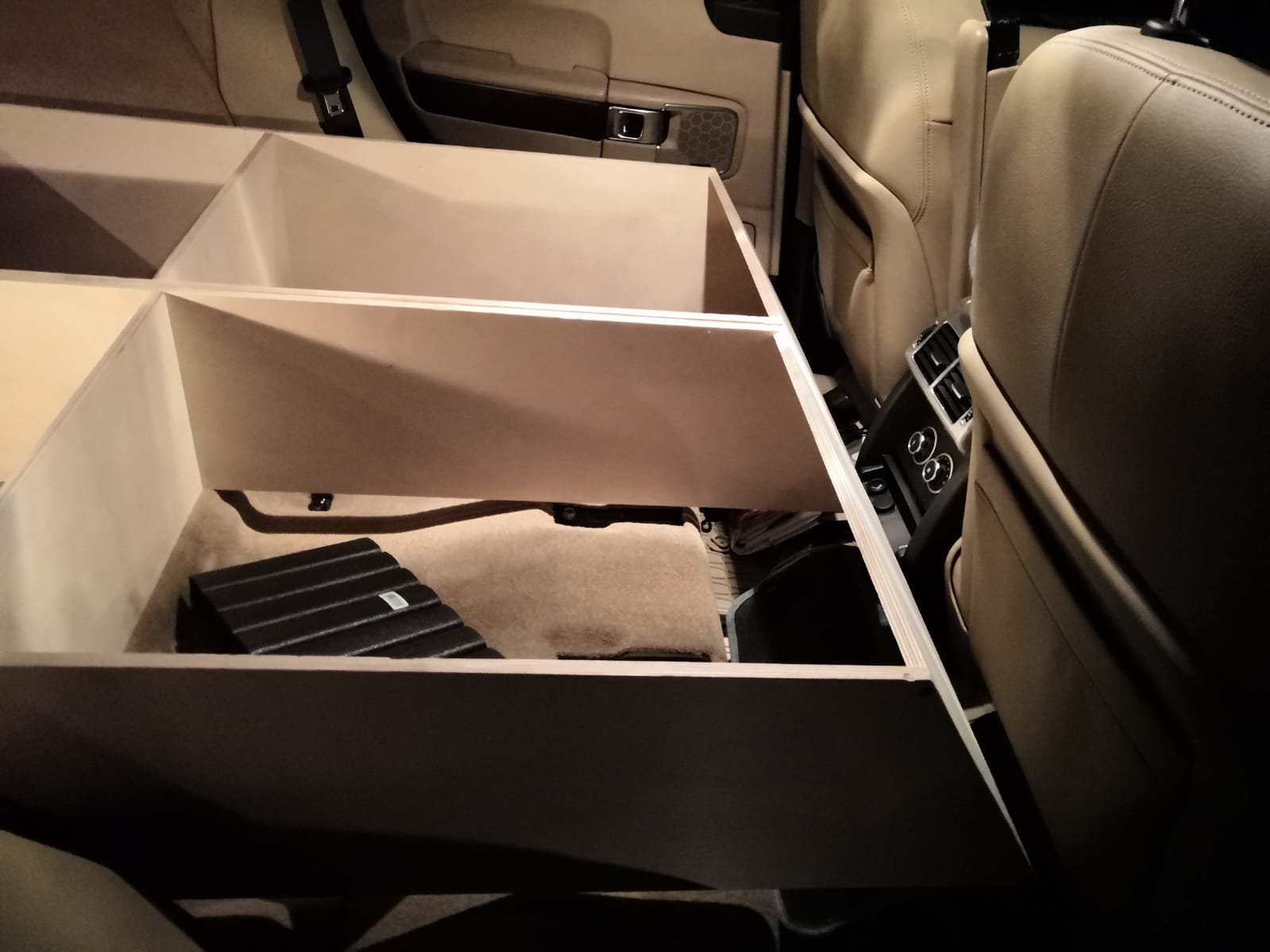

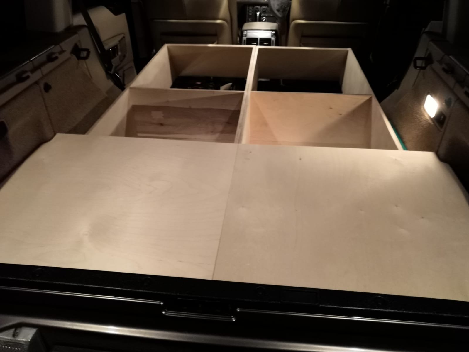

Sešroubování kostry, zvolil jsem jednodušší a lehčí variantu bez šuplíků.

Re: Spaní v autě

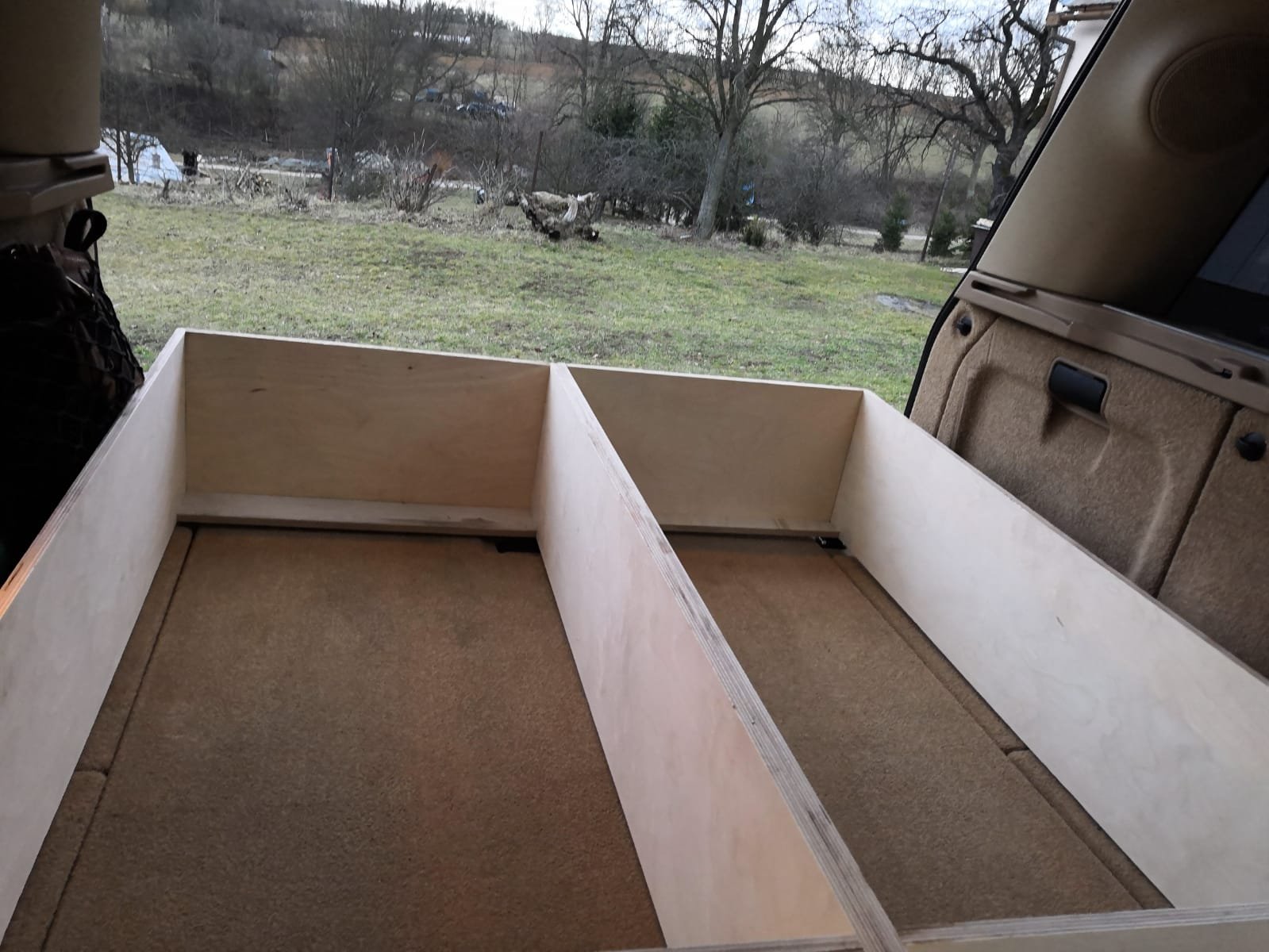

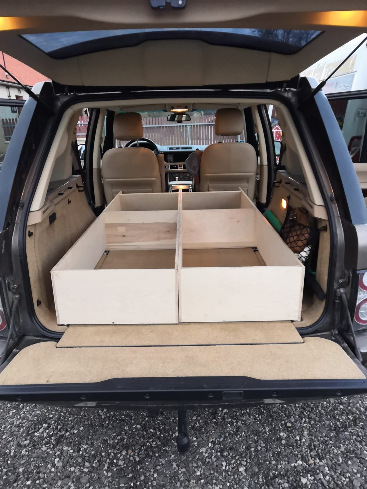

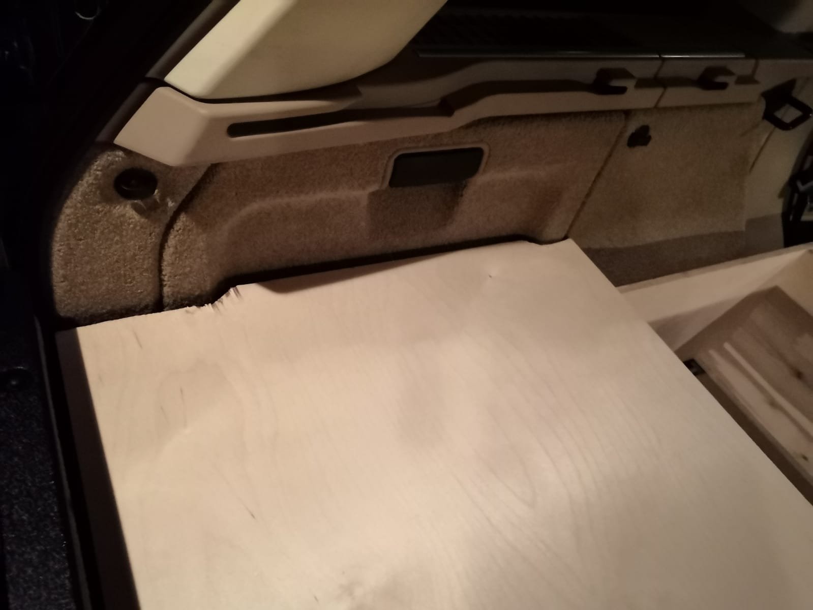

Další fáze , výroba druhého dílu, je s tím lepší manipulace.

Re: Spaní v autě

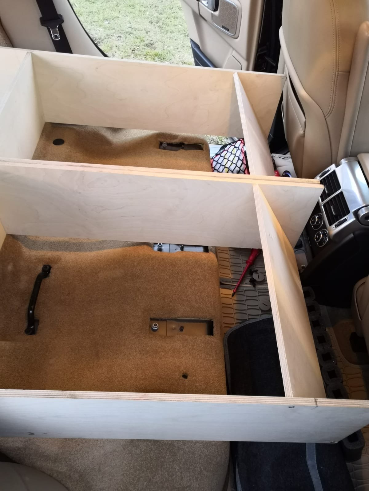

Pozor na to aby jste při měření posunuli sedačky nadoraz dozadu, aby jste potom netlačili sedadlem do ležení. Upravit úhel u ležení aby se dalo sklopit pohodlně opěradlo.

Re: Spaní v autě
když to bude bez šuplíků tak jak do těch dutin polezeš ? nebo budou trvale nepřístupné ? zbytečně se připravíš o spoustu prostoru kam se dají uložit věci a budou dobře přístupné i když budeš mít rozbalené peřiny
