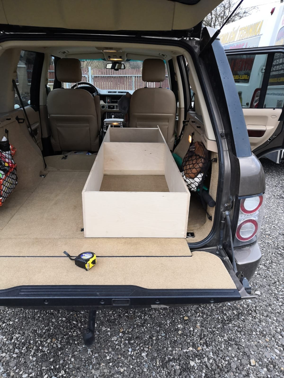

Tak už jsem se pustil do řešení spaní pro Range Rover l322. Postupně sem budu dávat fotky jak budou práce pokračovat. V první fázi Jsem u kamaráda nechal nařezat překližku o síle 1,2 mm na formátovací pile.

Re: Spaní v autě
#33 Příspěvek od kareljas » 07 bře 2019 20:42
Sešroubování kostry, zvolil jsem jednodušší a lehčí variantu bez šuplíků.

#34 Příspěvek od kareljas » 07 bře 2019 20:51
Další fáze , výroba druhého dílu, je s tím lepší manipulace.

#36 Příspěvek od kareljas » 07 bře 2019 22:06
Pozor na to aby jste při měření posunuli sedačky nadoraz dozadu, aby jste potom netlačili sedadlem do ležení. Upravit úhel u ležení aby se dalo sklopit pohodlně opěradlo.

#39 Příspěvek od kaligula » 08 bře 2019 05:20
když to bude bez šuplíků tak jak do těch dutin polezeš ? nebo budou trvale nepřístupné ? zbytečně se připravíš o spoustu prostoru kam se dají uložit věci a budou dobře přístupné i když budeš mít rozbalené peřiny
