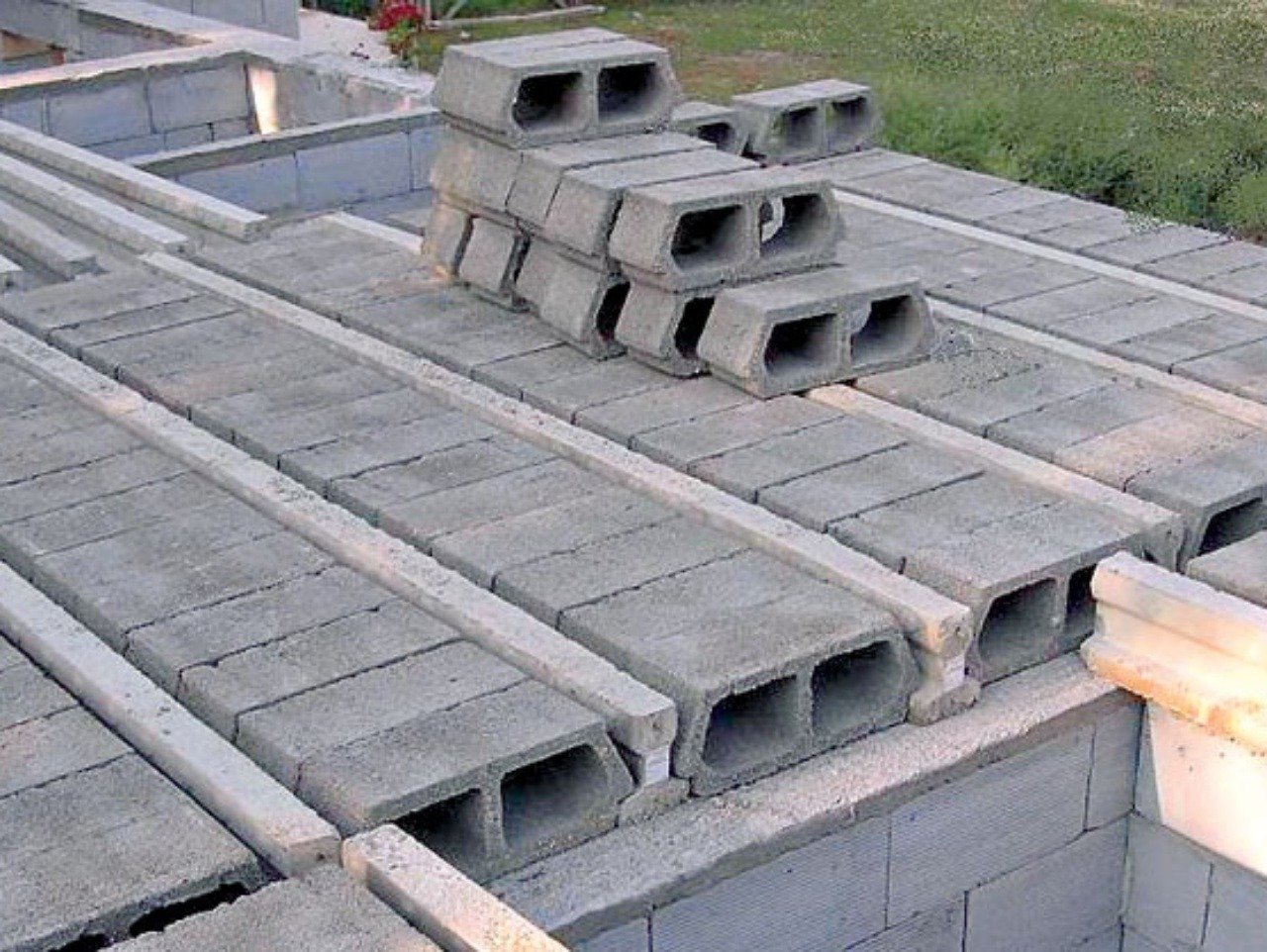

Skus si pozriet predpäty stropny system.
Ja som to pouzil na stavbe Panzionu. Bolo teaba urobit novy rovny strop nad jestvujusou budovou, bez moznosti podstojkovania. Rozpätie bolo cca 8,5 metra.
Nosniky su predpete podla planovaneho zatazenia na pozadovanu dlzku. Postup prac, ako pri klasickom vlozkovom strope, betonu na zalievanie podstatne menej, ( v podstate netreba - len porer) cena bola podobna klasickemu vlozkovemu stropu.

#33 Příspěvek od MadTom » 20 pro 2018 19:46
A co myslíš že chci dovézt - předepjaté stropní panely Spiroll. Rozpon mám podobný - okolo 8m. A když jsem to cenově spočítal, tak to možná bude i levnější, protože většina práce se odbude v panelárně. Jediný drobný problém je doprava - teda najít někoho místního. Ale mám na to dost času to vyřešit, takže to určitě klapne. Doufám. Musí. :hmm:

Mal som na mysli toto. Nie spiroli.
Na manipulaciu staci solo avto s dostatocne dlhou rukou.
