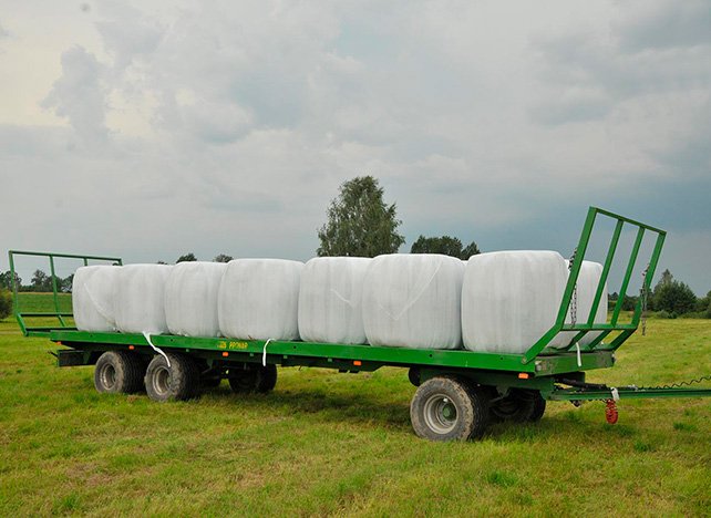

A co zkusit nějaké místní zemědělce. Třínápravové přepravníky na balíky jsou dost dlouhé a po vykládce a odpřažení by to šlo vycukat pozpátku i LandRoverem s tím, že zatáčet ojí zvládnou ručně dva silnější jedinci.
- Přílohy
- T026.jpg (58.55 KiB) Zobrazeno 6705 x
