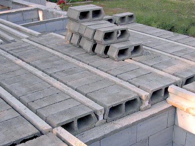

Skus si pozriet predpäty stropny system.
Ja som to pouzil na stavbe Panzionu. Bolo teaba urobit novy rovny strop nad jestvujusou budovou, bez moznosti podstojkovania. Rozpätie bolo cca 8,5 metra.
Nosniky su predpete podla planovaneho zatazenia na pozadovanu dlzku. Postup prac, ako pri klasickom vlozkovom strope, betonu na zalievanie podstatne menej, ( v podstate netreba - len porer) cena bola podobna klasickemu vlozkovemu stropu.

Mal som na mysli toto. Nie spiroli.
Na manipulaciu staci solo avto s dostatocne dlhou rukou.
