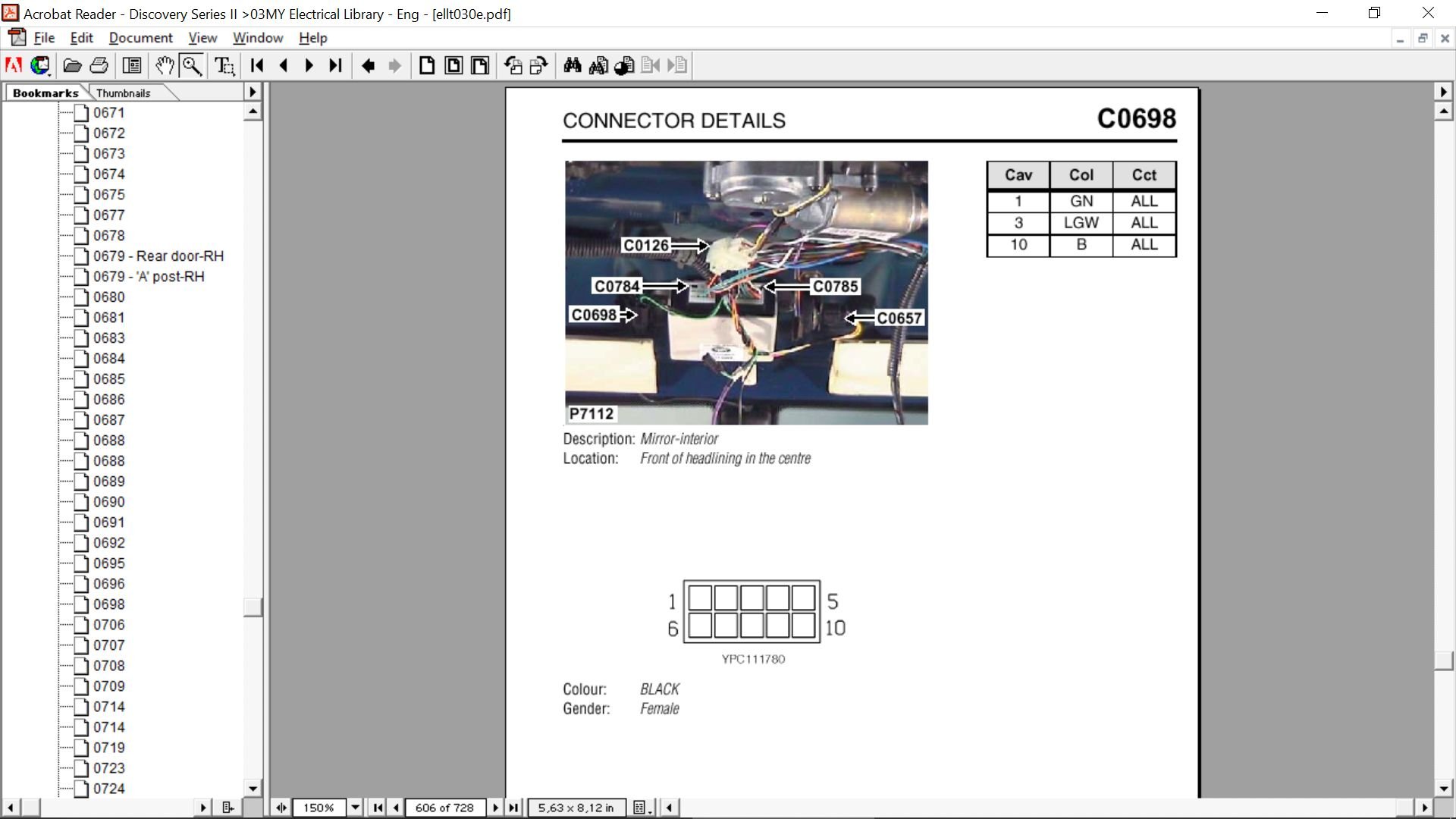

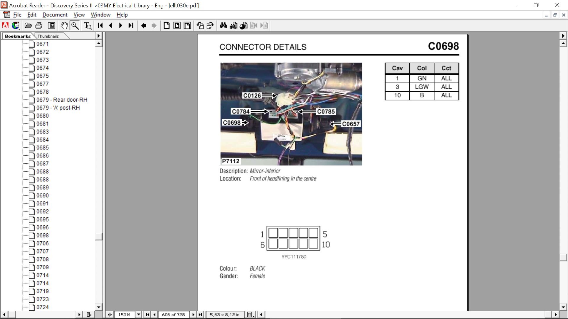

Mám prosbu, dodělal jsem přídavné zadní/couvací led světla, jsou zapojené přes třípolohový spínač zapnuto-vypnuto-zpátečka + relátko. Zatím to jde jen natvrdo on-off . A teď - kde vzít signal od čidla zpátečky, aby to spínalo se zpátečkou. Co nejblíže k přístrojovce, (popelníku) ať nemusím tahat káblik přes celé auto. Hledal jsem v RAVe, kudy jde drát od čidla ke světlům, ale s AJ jsem v :moon Děkuji... :Sorry:
Wojto
Příspěvky: 356
auto: D II
Re: D2 - přídavné couvací světla
#25 Příspěvek od Wojto » 31 kvě 2019 06:20
Myslim ze za spätnym zrkadlom.
TBG
Příspěvky: 796
tel.: 774tři448pět8
auto: D2 + Iseki TU155
#26 Příspěvek od TBG » 31 kvě 2019 07:32
který drát? nevíš ? :blush
Wojto
Příspěvky: 356
auto: D II
#27 Příspěvek od Wojto » 31 kvě 2019 11:55
Sorry som v praci. Vecer ti to poviem presne. Je to v RAVE.
TBG
Příspěvky: 796
tel.: 774tři448pět8
#28 Příspěvek od TBG » 31 kvě 2019 12:55
Díky moc, jsi zlatej..... :yes D2 - mám 03, automat....
Wojto
Příspěvky: 356
auto: D II

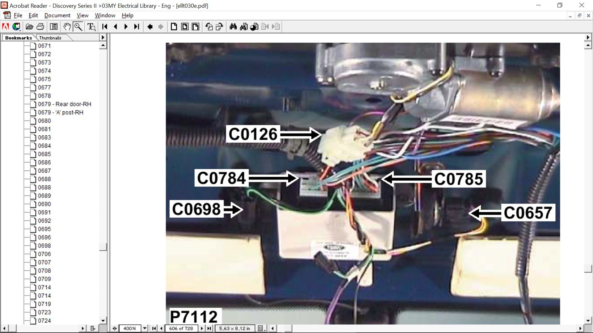

#29 Příspěvek od Wojto » 31 kvě 2019 17:17

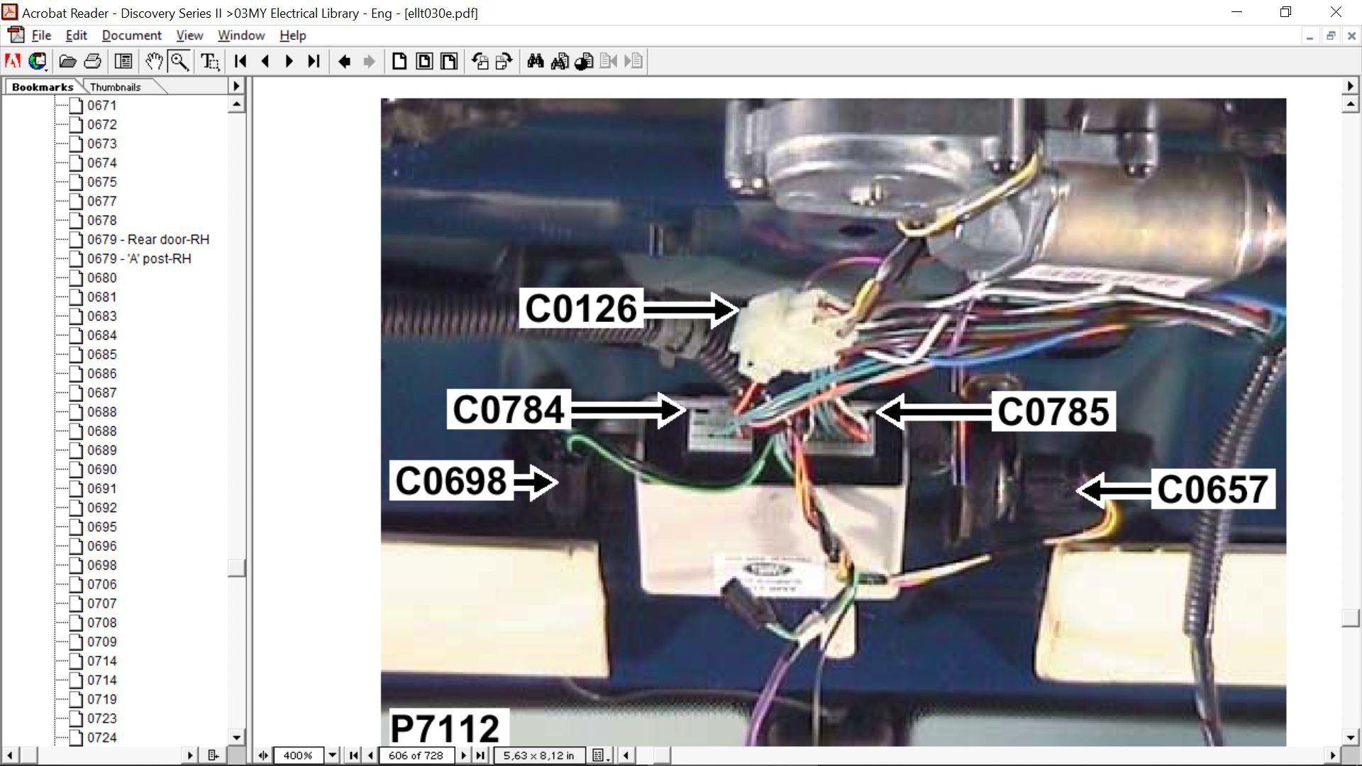

Takže : Je to čierny konektor číslo 0698 a pin 1. zeleno hnedý káblik. Normálne je to myslím konektor do spätného zrkadla. Ja ho mám nezapojený. Nájdeš ho nad interiérovým osvetlením.

Děkuji moc! :clap :hand

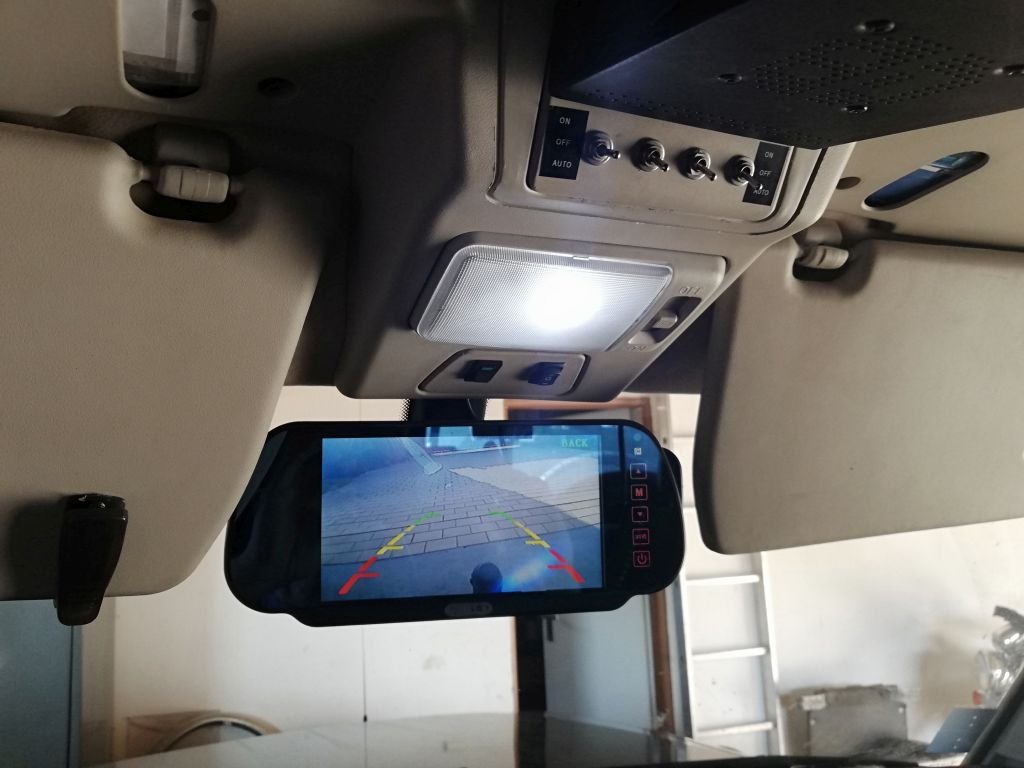

#33 Příspěvek od Wojto » 31 kvě 2019 18:46
Ano ano.
....pre náročnejších.... :Pohoda:

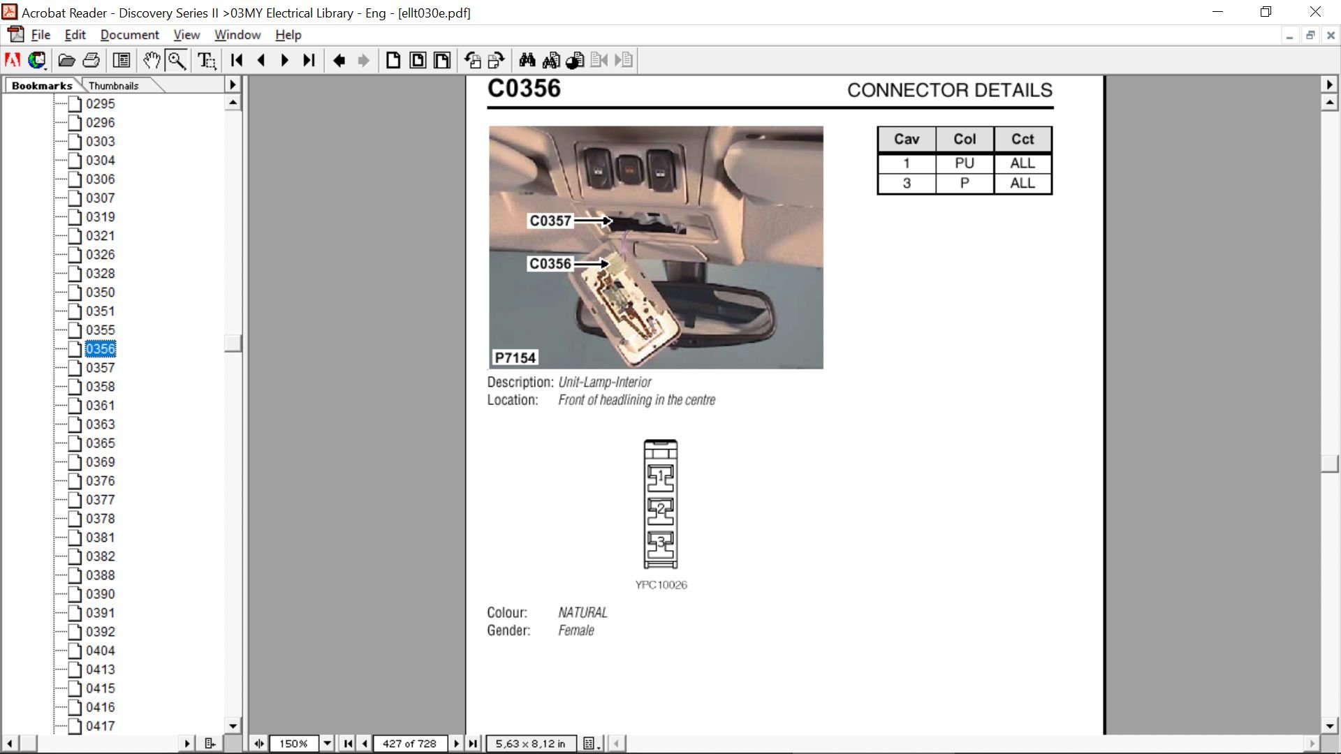

Tak jsem narychlo jen odcvakl ty deklíky (kde má Wojto spínače) a odšroubil lampičku. Nikde není nic vidět, žádné dráty, asi musí dolu celý stropní plast a odchlípnout stropnici..... :O

#36 Příspěvek od habakuk » 31 kvě 2019 19:34
Sundej ten bílý plast s poličkami co je na 10 šroubech a už se tam dostaneš.

Wojto píše: 31 kvě 2019 18:46 Ano ano.
Zdar kde jsi koupil to zrcátko?
Wojto
Příspěvky: 356
auto: D II
#40 Příspěvek od Wojto » 31 kvě 2019 19:44
Čína.
