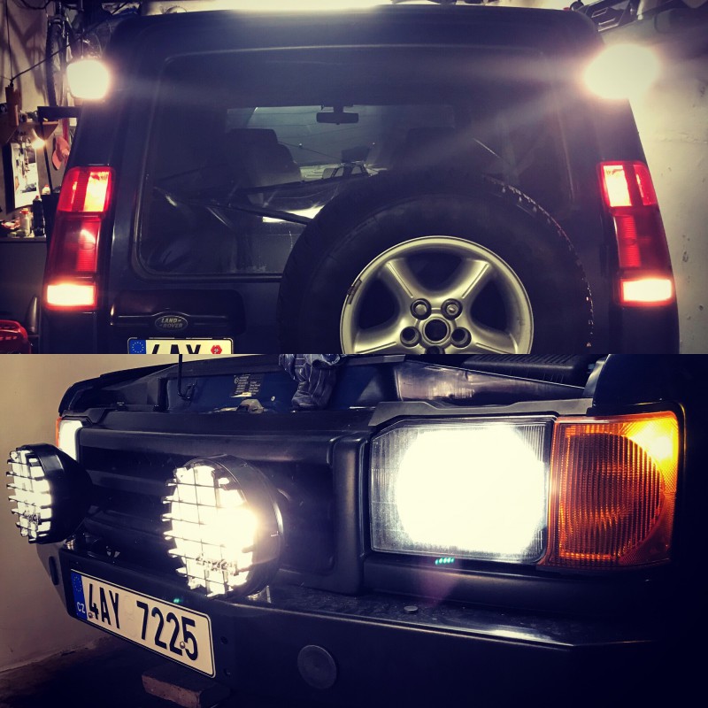

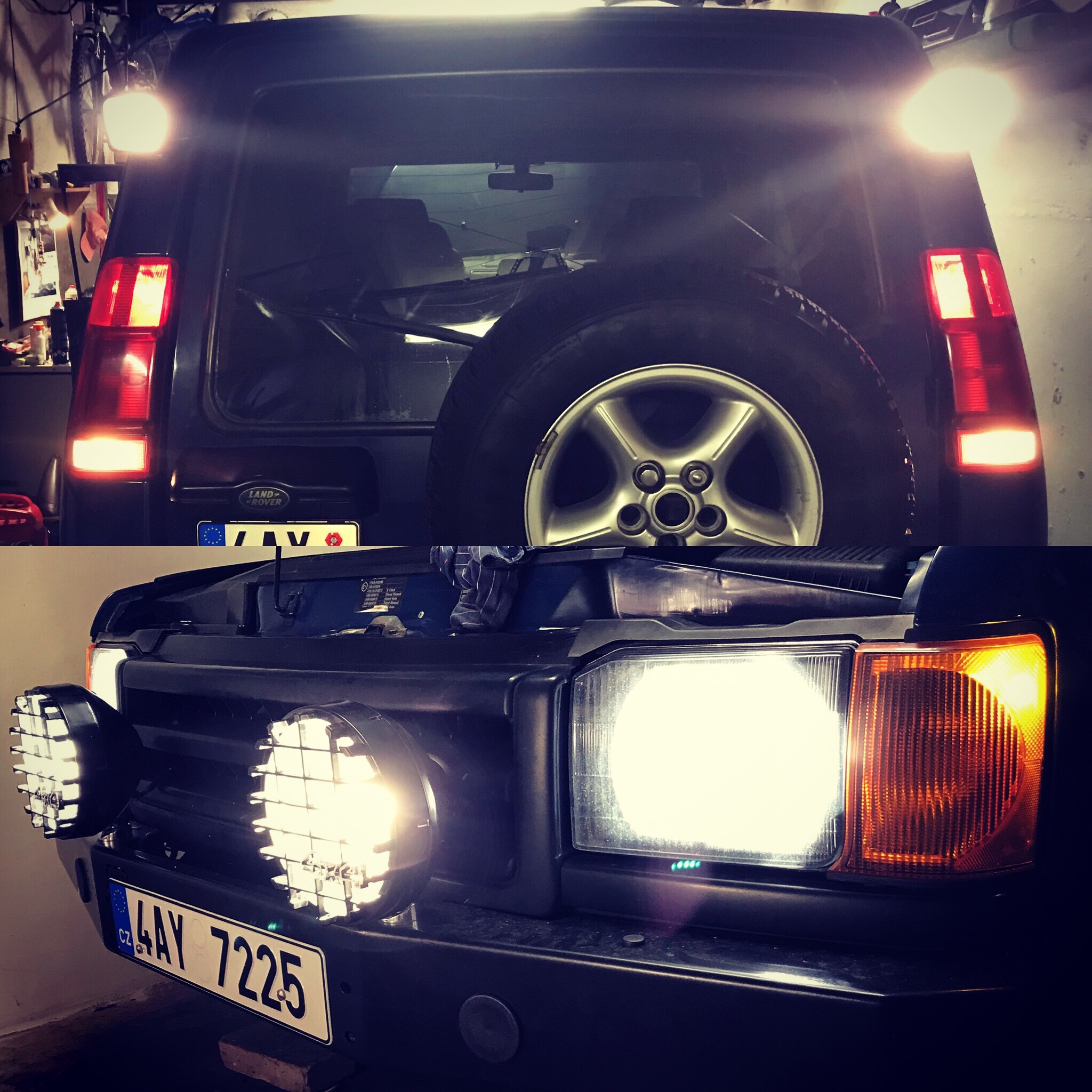

Tak už svítím.
Udělal jsem to celkem radikálně, ale to mě nevadí..

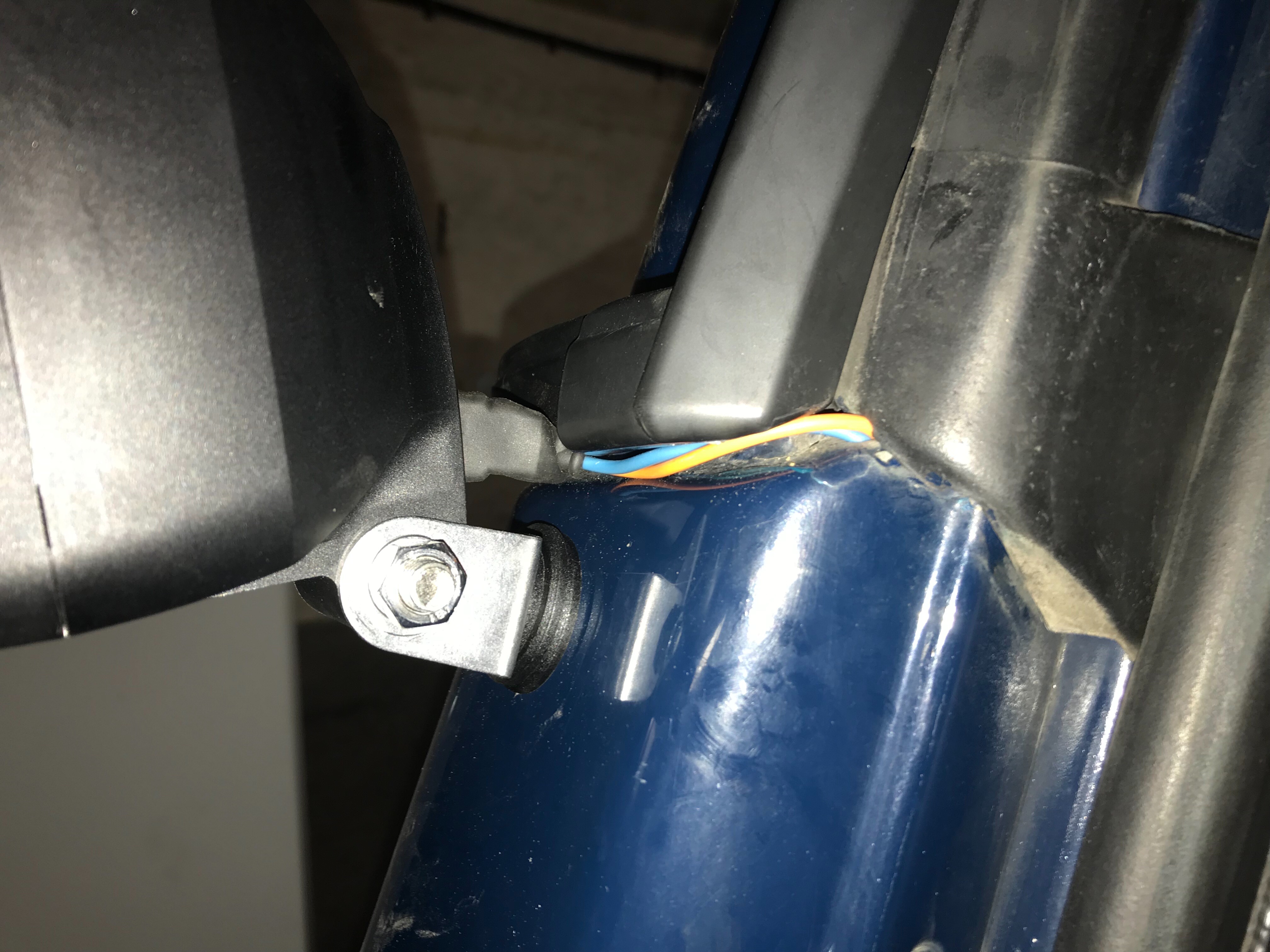

#15 Příspěvek od MadTom » 06 pro 2018 17:39
Dráty jsi natáhl správně, ale chtělo by je zabalit do nějaké bužírky, a hlavně správně zajistit proti prodření o nějakou hranu.

#17 Příspěvek od Marty_LR » 06 pro 2018 19:29
Vedou do konektoru, kde jsiu buzirky + to gumove tesneni k lampam. Zitra se mrknu na to prodreni..

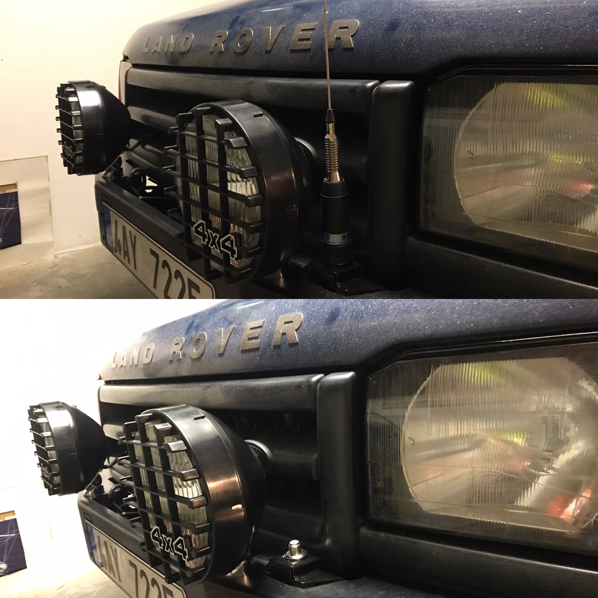

#18 Příspěvek od Marty_LR » 08 pro 2018 08:15
Jinak už si můžu i povídat (predtim sem to resil magnetkou na strechu...)
Tohle je klema “na pate dvere” dle vytobce ...

#19 Příspěvek od MadTom » 08 pro 2018 12:20
A dal jsi tam nějaký široký propojovací pásek (pružný, aby se neuklepal), mezi patu antény a rám? jinak tam ta anténa bude fungoval ultra blbě. Když ho tam dáš, tak bude fungoval jenom blbě. Teda v porovnání s anténou na střeše.

#20 Příspěvek od Marty_LR » 08 pro 2018 12:25
Je gumova prechodka mezi zakladnou anteny a antenou. Navic tohle je da se rict jen redukce. A kabel, kterej jde z te “zakladny” do CB je tam take obalen pruznou “buzirkou” vyslovene gumovou
Navic antenu sme dsli na zkousecku a pry “sedi jak prdel na hrnec” takze bych strach nemel ..
Nemluve o tom, ze z 99% to pouzivam na mluveni mezi autama v kolone - takze asi 30m predemnou a poslouchani kamionaku taktez v kolone. Takze o funkci strach nemam :)
