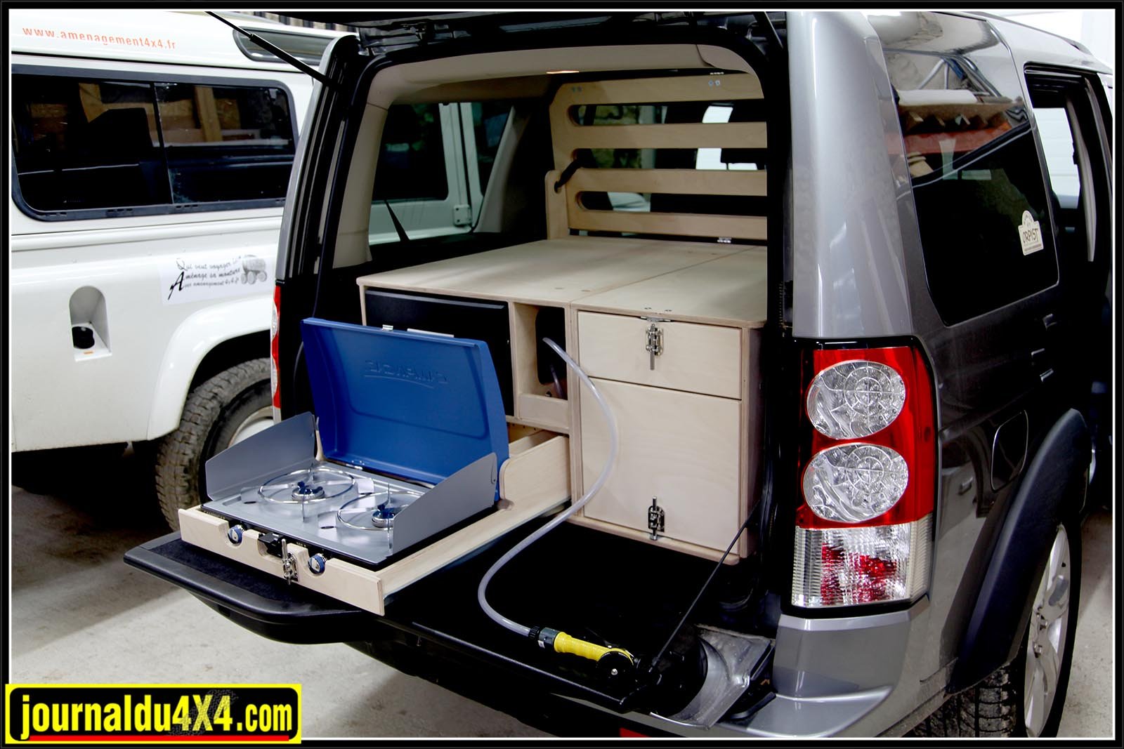

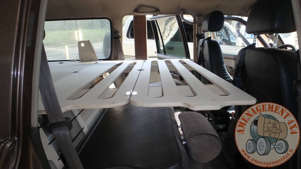

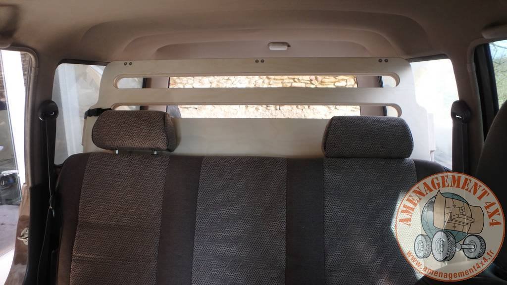

tak se začínám taky pomalu pouštět do spaní a platformy šuplíků do D3. Nejvíce se mi líbí asi jak to mají uděláno
"frantící" viz fotky níže (některé jsou z jiných aut). Auto může být pětimístné i když je celá postel i platforma šuplíků uvnitř.
Vzadu uvažuji udělat 4 šuplíky ve dvou řadách, 2 dole vyšší, 2 nahoře nižší, které budou hluboké, tak aby se dala používat druhá
řada sedadel. K této platformě šuplíků potom přimontovat pomocí pantů sklopný postelový rošt, který když není postel roztažená je
složený a vyklopený směrem nahoru ke střeše a když chci postel rozložit, tak sklopit druhou řadu sedadel, rošt rozložit směrem dopředu. Rošt se
opře zespoda o 2 desky, které půjdou vytáhnout z platformy šuplíků a navíc budou přichyceny pomocí popruhů k opěrkám hlavy předních sedaček.
Mezi roštem postele a sklopenými sedačkami druhé řady samozřejmě vzniká další místo pro věci, náklad apod.
Jelikož mám 7 místnou verzi, tak už jsem pořídil "udělátko" pro možnost spuštění rezervy na zem bez nutnosti vytahování vše z kufru při defektu.
https://www.trekoverland.com/products/r ... ol-rawjk01
Chci se Vás však zeptat na zkušenosti s výškou postele, tak ať se tam dá ještě otočit, a pohodlně dostat a zase vylézt. Musím najít kompromis
mezi dostatečnou velikostí (výškou) šuplíků a pohodlným přístupem a spaním na posteli.
Jak vysoko tedy máte spodní desku postele od podlahy kufru? Já uvažuji to udělat cca 40 cm ... na to ještě matrace cca 5 cm ... šuplíky pak tedy
asi cca spodní výška 30 cm, horní 10 cm ...
Co vy na to? Je to takto ok? Nebo už bude na posteli pod stropem málo místa?

Mám už druhé spaní v D2 a mohu říct, že výška mezi spaním a stropem je docela zásadní, každej centimetr navíc se pozná.
Fotky mám tady: https://ok2mtm.rajce.idnes.cz/2015_06_0 ... y_a_spani/
Lednice je Indel TB41 - nad ní jsou asi 2cm, pod ní jenom slabý plech. A je to moc. Dnes bych vzal nižší lednici.
Materiál musí být vodovzdorný - do auta občas naprší a občas je tam dost vlhko. A celé co nejnižší.
Tady se mi líbí jedna věc - použití sklápěcí části jako přepážky. To je moc dobrej nápad, kterej ušetří fůru problémů.
Jako šuplíky jsem použil plastové Europřepravky - jsou standardizované, a ze dřeva se na podobnou váhu a zároveň pevnost nedostanu.
Místo vedle šuplíků - mám vyndanou 6. a 7. sedačku se dá velmi dobře využívat na věci, co nejsou často potřeba - akorát mezera na "vstup" musí být dost široká, aby se tam dal dostat. Mám tam sice i víka z vrchu, ale jsou skoro zbytečná - když je kufr plný, tak se tam stejně nedostanu.
Chce to dělat vše tak, aby se nemuselo pokud možno nic překládávat, vyndávat a podobně. A to je v takto malém autě ve 4 lidech dost problém.
Tady se podle fotky nedá dostat za vařič, pokud je otevřenej a vaří se, takže je potřeba přemýšlet, co je tam umístěné. Aby to při vaření nechybělo. My máme vařič na vyndávání a docela dost to zdržuje - než ho vytáhnu a poskládám, tak ti druzí už mají z poloviny uvařeno. A stejně když se balí. To musím předělat.

Martine dle me dobrý ale určitě bych to delal z vodovzdorne překližky. Mam to take ale hur rozbalovaci a skladaci nez ty. Ale prcek nam v noci padal do mezery mezi horni deskou a dvermi tak jsem to vyresil z vice dilu viz me vlakno. Zakladni konstrukci tvori hlinikove jekly kvuli vahy a stejne tak supliky jsem si nechal svarit z materiálu co se delaji septiky. Jednak vaha a druhak kdyz se tam neco tekuteho rozbije.
Vyska pro spani je indivudualni. Mame stejne vysoko asi a v extremu nemame problem se tam vyspat dva dospeli, syn 2,5 roku a pes madarsky ohař
Tu vysku je treba vyzkouset osobně. Naliza a vyliza se dobre diky 2dilnym zadnim vratům.
Vařič mame vyndavaci pac ty supliky na vsechny veci co vozime hlavne na 14 dni jsou potreba. Casem asi neco jeste upravim ale to az bude zahradka osazena solarem a hlinikovou bednou

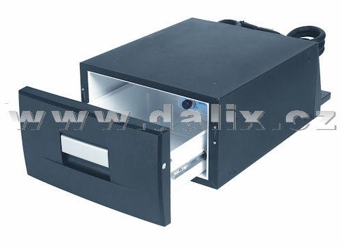

To FR reseni ma urcite tuto vestavnou lednici viz odkaz nize. Je umistena hned nad tim varicem.
http://www.dalix.cz/eshop/kompresorova- ... 2-24v.html
Kluci jelikoz se v tomto opravdu moc neorientuji tak se chci zeptat ...
a/ kompresorova lednice jede jen na 12V, 24V nebo 240. Uz tam neni potreba zadny plyn ano?
b/ predpokladam ze lednice kompresorove bez plynu funguji jen kdyz auto jede nebo je klic ve zhaveni, jinak nechladi ...
c/ je tam potreba jeste resit nejaky odvod napr. kondenzatu nebo tak neco? Nebo je to jak lednice doma? Tedy elektrina a nic vic ...
d/ kolik bych mel za tou lednici nechat jeste mista at se to neprehriva apod.?
