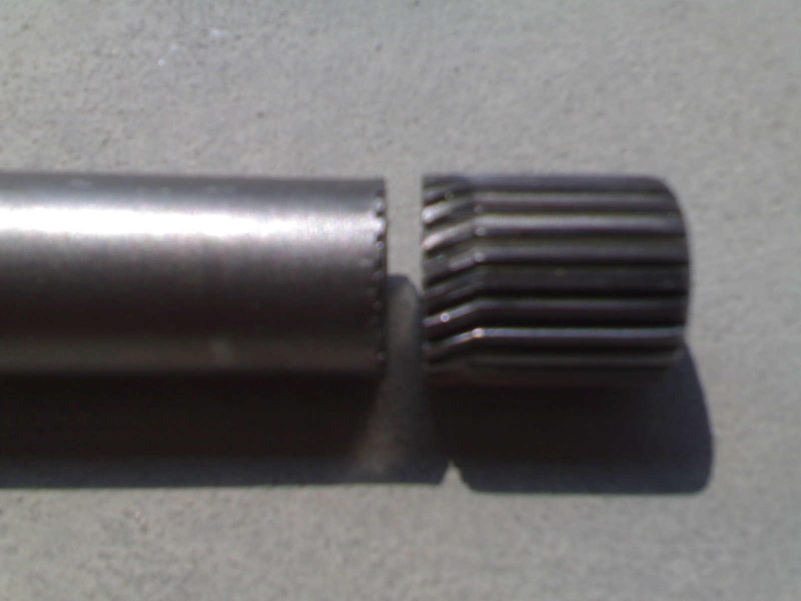

karel píše:To Kangaroo.Rozkyho evidentně netrápí poloosa, ale podle všeho načatý homokinetický kloub.Jinak tvůj výklad o prasklé poloose je samozřejmě správný s mezinápravou by mohl ,ale jen na dojetí!
... z trhnutou poloosou a zavretou medzinapravou mozes jazdit kolko chces... samozrejme ak ti nevadi, ze budes mat iba zadny nahon. zalezi vsak ako je ta poloosa trhnuta ak je to "ciste" utrhnutie teda strihnute vid foto ( sorry za kvalitu ) :
tak sa nic nedeje a v pohede jazdis.... moze vsak nastat aj pripad ked v mieste zlomu ( u prednej poloosi je to u kinetaku ) dojde k roztrhaniu poloosi a kusky kovu "doseru" kinetak. ( foto som nestihol urobit nakolko som bol zababrany).

Mám zkušenost takovou, že když jsem měl střihlou pravou zadní poloosu podobně jako na obrázku,tak se při při zařazené mezinápravě v rozjezdu a řazení ozývaly ne zrovna libívé kovové zvuky.Po výměně za dobrou poloosu se vše vrátilo do normálu. 8)

karel píše:Mám zkušenost takovou, že když jsem měl střihlou pravou zadní poloosu podobně jako na obrázku,tak se při při zařazené mezinápravě v rozjezdu a řazení ozývaly ne zrovna libívé kovové zvuky.Po výměně za dobrou poloosu se vše vrátilo do normálu. 8)
... to je uplne normalne...treba ju vybrat a potom mozes v pohode ist. u zadneho difu dochadza k strihnutiu na strane difu tym padom poloosu nema co vystredovat a podla zaberu bucha lebo lieta v "nohavici". u disko to sice moze byt problem lebo poloosa je v celku aj s unasacom a tym padom mas otvorenu napravu cize sa ti moze vyliat olej alebo dostat dmu bordel... sikovne to mal vyriesene Erik ... odrezali poloos tesne za simeringom.

Přesně jak píšeš Dano, při rozdělávání prasklé polosy bylo to ulomoné drážkování částečně v luftě a drželo jen v drážkách diferenciálu.Pomocí elektrody jsme tento lunt přibodovali a opatrně vytáhly, aby nespadl do nápravnice.Z poškozené poloosy mám tak jak píšeš udělanou krytku, proti v padávání bordelu.

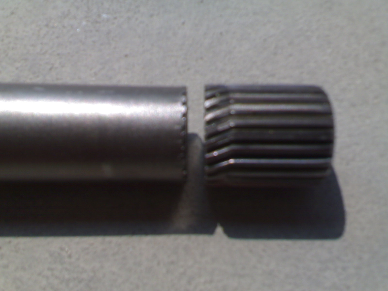

#35 Příspěvek od DanoDEF » 24 úno 2008 20:02
... len tak pre ilustraciu...

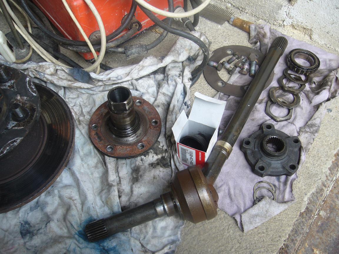

#36 Příspěvek od Rozky » 25 úno 2008 13:53
Tak jsem to rozebral, má 24 drážek. Akorát na druhé straně žádné drážky nemám.??:) Podle fotek Karla z katalogu tam jsou a DanoDEF je tam taky má...
(202.98 KiB) Staženo 1152 x
http://www.ruzova-novysvet.cz" onclick="window.open(this.href);return false;, http://www.bagrikman.cz" onclick="window.open(this.href);return false;
#37 Příspěvek od eliott » 25 úno 2008 14:08
Ty jsou na ABS, které ty zřejmě nemáš...

Mám na svojí D1 ten sám bez toho velkého drážkování a jezdím v pohodě.Podle mě to není důležité.Důležitý je počet drážek na hřídeli tedy 24 ks. 8)Aha takže potvrdím slova Eliotta - taky nemám ABS

Rozky píše:Tak jsem to rozebral, má 24 drážek. Akorát na druhé straně žádné drážky nemám.??:) Podle fotek Karla z katalogu tam jsou a DanoDEF je tam taky má...
... mas ho pekne zhrdzaveny ten klb... to si tam asi mal dlhodobo dostatok mazania... :D
... ak nemas ABS tak tam mozes dat aj klb urceny pre ABS ale opacne nie... jedine, ze by si ABS odstavil.
