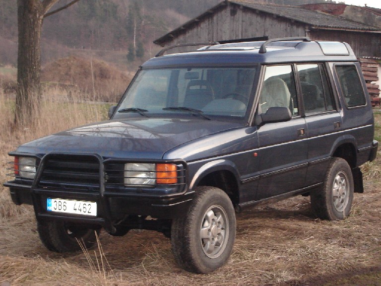

U mě to zatím vypadá takto. Ještě přijdou větší kola, šnorchl, nárazník, uzávěrka, naviják a pak se asi budu muset vystěhovat z domu se všema třema offama..... :lol:

no krasavice...pěkně popolezla... :wink:
