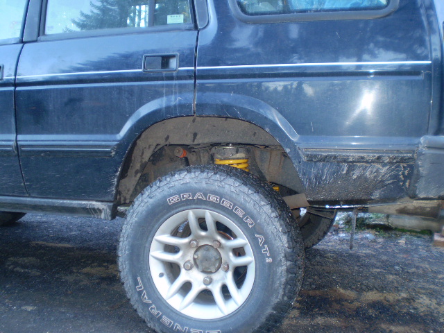

#1 Příspěvek od Land Jirka » 24 led 2008 23:55
Rozhodl jsem se konečně popřít rčení "kovářova kobyla chodí bosa"
a zvednout taky svoje Disco.
Předtím jem trochu nakonzervoval podvozek a stříknul dutiny...

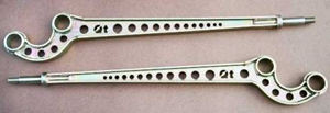

S těma podložkama bych kvůli úhlům kardanu a záklonu+ dosedacím plochám nápravy dal dopředu tohle:

Pekny setup! Tie konusy tam vzadu nie je vidiet, nanadodil si ich alebo len nie su vidiet na fotke? Ja kym som to mal presne rovnake tak my zadne pruziny vyskakovali. Vpredu dole nevidim HD sprig retainers, nevyskakuju ti pruziny z misky, ked mas vyvesenu napravu? Mne vyskakovali. A aky tam pojde rozmer pneu?

Gumy tam chci dát asi 235/85/16
Spodek jsem stříkal po úvaze jenom Alkytonem, dutiny kanadským Rust-stopem namíchaným s voskem od Body.
Zadní konusy tam zatím nejsou došli jenom jedny, tak sem je dal Atolovi a sám si je tam potom domontuju. :wink:
Po testech to doupravím k obrazu svému... :lol:

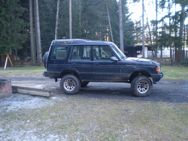

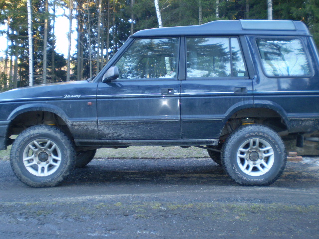

tak na tom předku to není úplně v pořádku...jednak nejdou kola úplně vyvěsit...stabík se opře o kardan...při plným rejdu doprava a zhoupnutí tam něco lehce křupne...přijde mi to jako homokineťák...a když na křižovatce dobržďuju, tak to nějak lehce vibruje...
tek špekuluju, jest-li ty podložky nevyhodím...jest-li to už není moc...
vzadu to vylezlo o 9 cm...což značí, že jsem měl původní pružiny dost unavený...

Vpredu (aj vzadu) stabik treba podlozit, tiez som ho podkladal podlozkami vysokymi ako zdvih (lebo sa mi bil kardan so stabikom). Vibracie = castor uhol = ramena kt. su korektovane, alebo excentr. puzdra (jednu sadu mam k dispozicii keby si potreboval). Mne to nevibrovalo ale plavalo, o korekcii kastor uhlo vsetko ok.

velmi pekne...ako si spokojny s "tvrdostou" podvozku?
Pri lift sa Ti trosku zmenila geometria napravy a vole, ktore tam predtym boli sa teraz prejavia. Mozu byt vymlatene puzdra v silentblokoch, capoch ale viac by som vsadzal na axialne loziska v nabojoch.

co tam mas za gumy a ten lift je teda skoro 4"?
