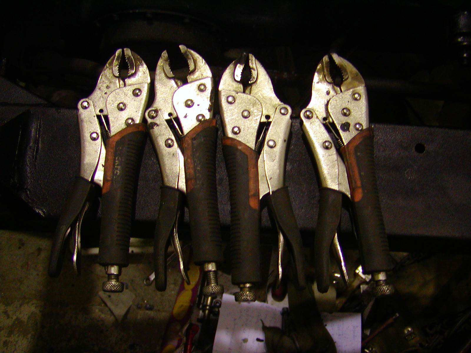

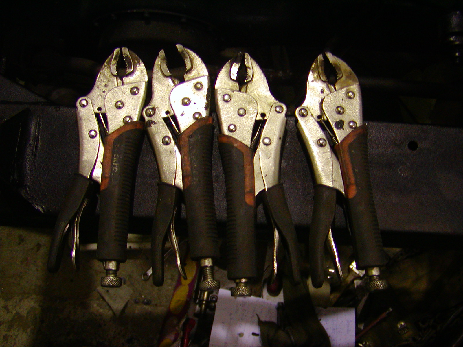

Nedávno jsem viděl v Penny el. ráz. utahovák na 220V za 999,-.. ale má výkon jen 300Nm a to je prd, a dobře zataženou matku nepovolí a musíš to stejně odtrhnout klíčem a na utažení to samý./
V Penny nebo v Lidlu ? - /ted nevím/ jsem koupil tyto kleště po 125,-Kč , používám je docela často a jsou super.
[img]P1011220.jpg[/img]

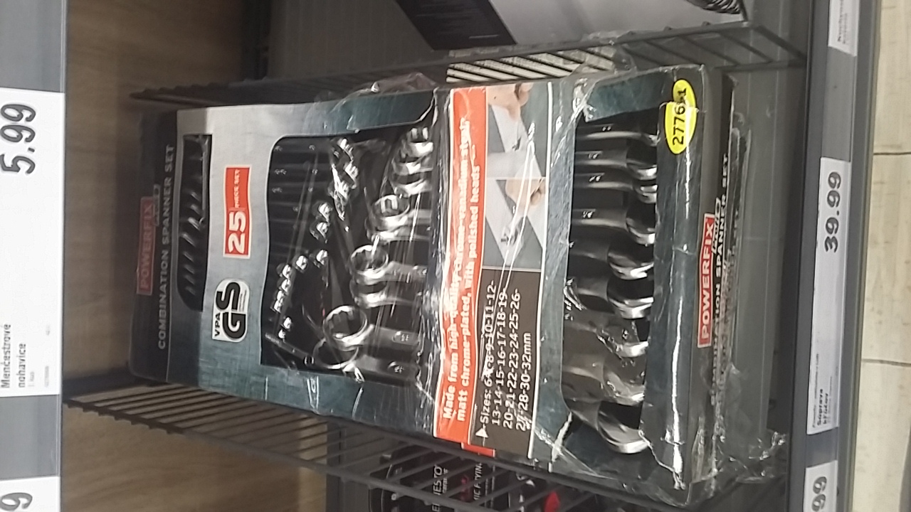

Nasiel som takuto sadu v lidli.
Cena 40€.
Mate niekto odskusane?
Dakujem.
Cena 40€.
Dakujem.
