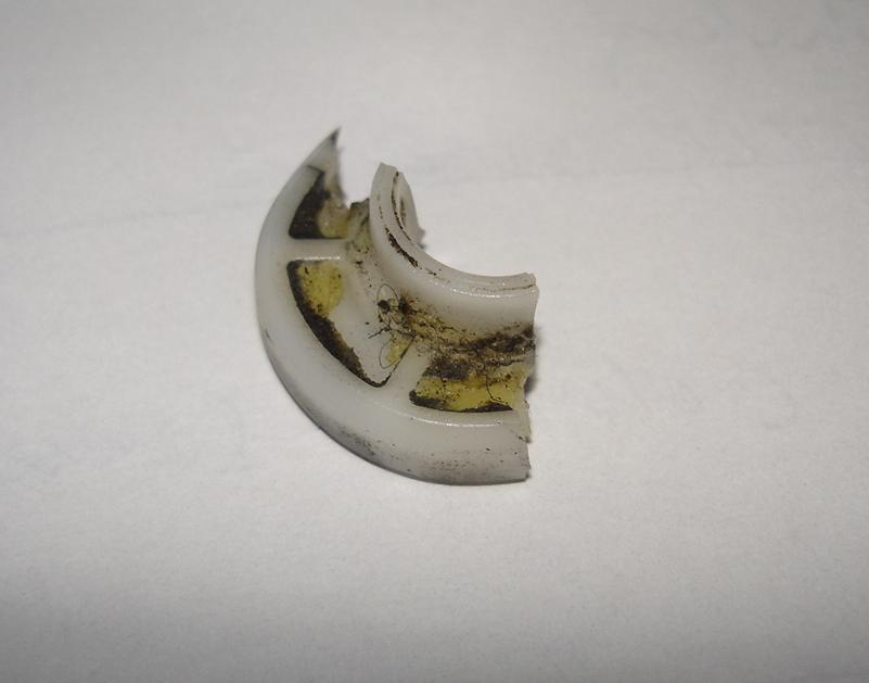

#34 Příspěvek od raven.99 » 15 čer 2010 08:27
ahojte,
tiez sa mi zasekáva okno, nemal som zatial cas to rozobrat kompletne ale v dverovom priestore som nasiel tento ulomok...
je to ta stahovacka o ktorej tu pisete? je to iba ako sucast mechaniky?
inac ta folia pod tapacirungom ma aky vyznam? je to kvoli prachu alebo vlhkosti? pri vymene ju tam aj vraciate alebo mam kaslat na to?
dik za rady
Re: Elektrické stahování dveřních oken
#35 Příspěvek od MadTom » 15 čer 2010 18:05
Ta fólie je hlavně aby do auta nefoukalo za jízdy - takže doporučuju opatrně proříznout a potom přilepit pořádnou lepící pázkou zpět. Odlepit to většinou nejde.

#36 Příspěvek od raven.99 » 16 čer 2010 09:22
ou, ta folia tam bola zastrcena pod timi plastovími hulsami, takze je sem tam derava... ale prilepit naspet by nemal byt problem.
