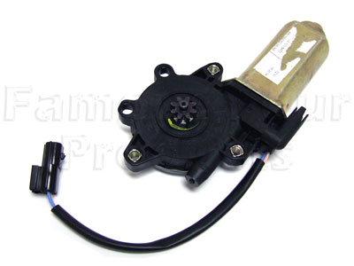

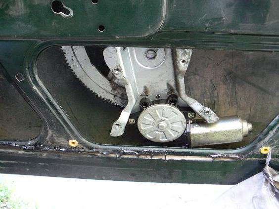

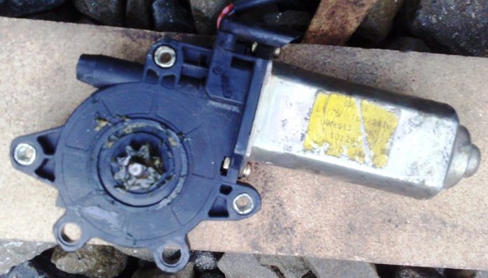

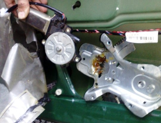

Páč mi nejde odeslat příloha do mailu ani do SZ, dávám ti tu fotku Karle sem. Pro ostatní.....po demontáži pravého tapecírunku kvůli opravě stahování okna jsme zjistili, že tam je místo motorku pouze prkno na podepření :shock: . Do drátů elektrika jde, tedy jsem sehnal motorek, který se sice točí, ale nejde tam namontovat-nepasuje na uchycovací otvory....vždycky jeden ze tří nesedí.. :Ale fuuj: . Je asi určen do levých dveří. Potřeboval bych opačný.....než ten co je na obrázku....Díky.

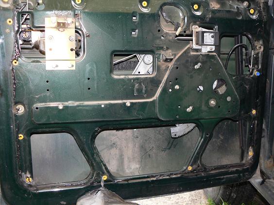

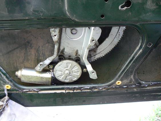

Na druhou stranu, já tam asi naopak nějaký doraz dávat budu (D.I), protože u dveří řidiče sjede okno dolů jaksi moc a zpátky nejde, je slyšet zuby jak přeskakují ale nezaberou. Už jsem to měl rozebrané, ale nevím co s tím a navíc to máš jaksi víc přístupné než já....Mechanismus mám uvnitř dveří za vnitřním plechem. :|

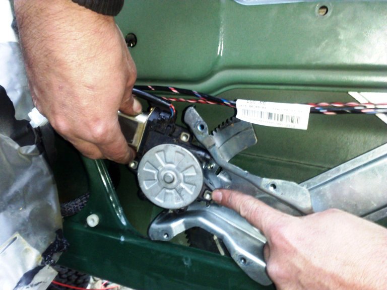

cyril píše:... ale nejde tam namontovat-nepasuje na uchycovací otvory....vždycky jeden ze tří nesedí.. :Ale fuuj: . Je asi určen do levých dveří. Potřeboval bych opačný.....než ten co je na obrázku....Díky.
všimol som si že na tom plaste na tom motorku je spolu 5 dier ale závitové vložky sú len na troch. Myslím si že pre výrobcu je neekonomické lisovať dva výrobky tak lisoval jeden s tým že prehodením týchto závitových vložiek sa dá dosiahnuť to že motorček bude sedieť buď na ľavú alebo pravú stranu dverí :wink:

Ten je přístupný úplně stejně i u tvého auta...jenom jej musíš odšroubovat a spustit dolů tak jak je to na fotce....
To není vůbec špatný postřeh....nedělal jsme to, ale byl jsme se na to podívat a vůbec mě to nenapadlo. Dám vědět jak to dopadlo... :idea:

No, měl jsem na mysli přímo ten pohon, ten je na zadní straně vnitřního plechu. Takže v podstatě blbě přístupný....
Samozřejmě mi motor s převodem "vypadne", pokud ho odšroubuju, ale vyřešit, proč dojíždí až dolů už pak nejde.... :?

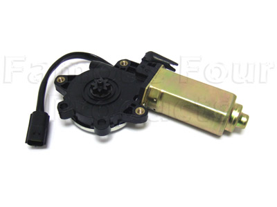

Podle tvýho obrázku je motorek pravý. :wink:

Ta moje fotka ti nepomůže? Ale jsou to levé dveře, i když zrcadlově by to mělo sedět...

#19 Příspěvek od Steve » 09 lis 2009 19:53
Když to v programu zrcadlově obrátím...
