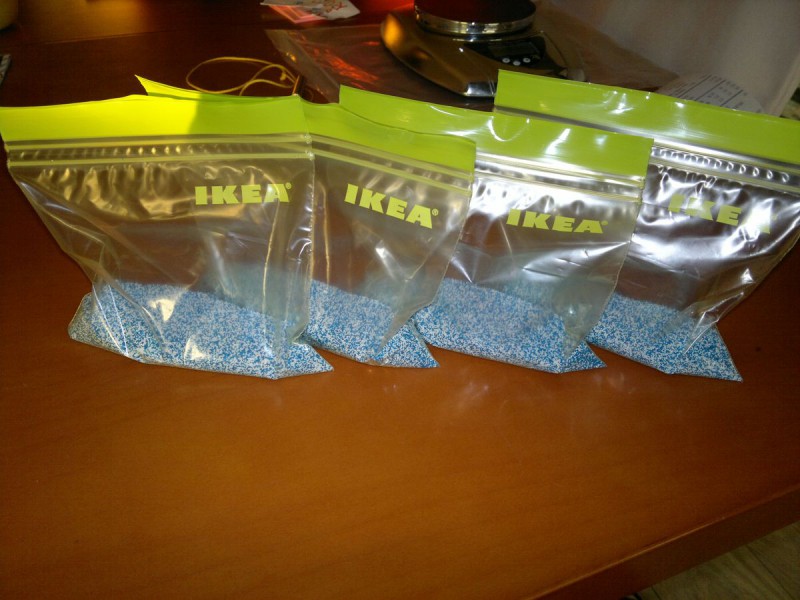

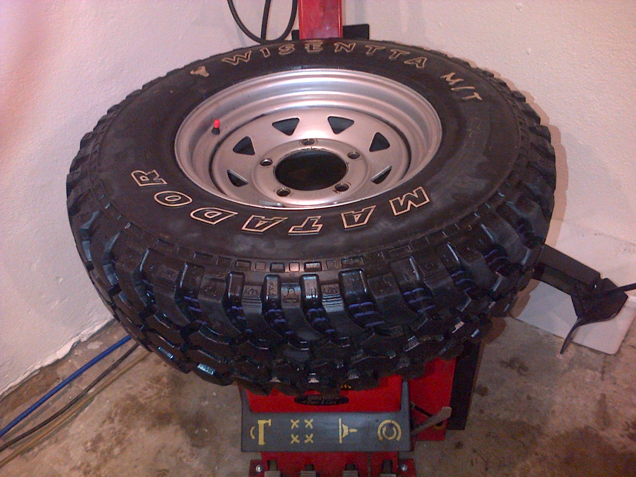

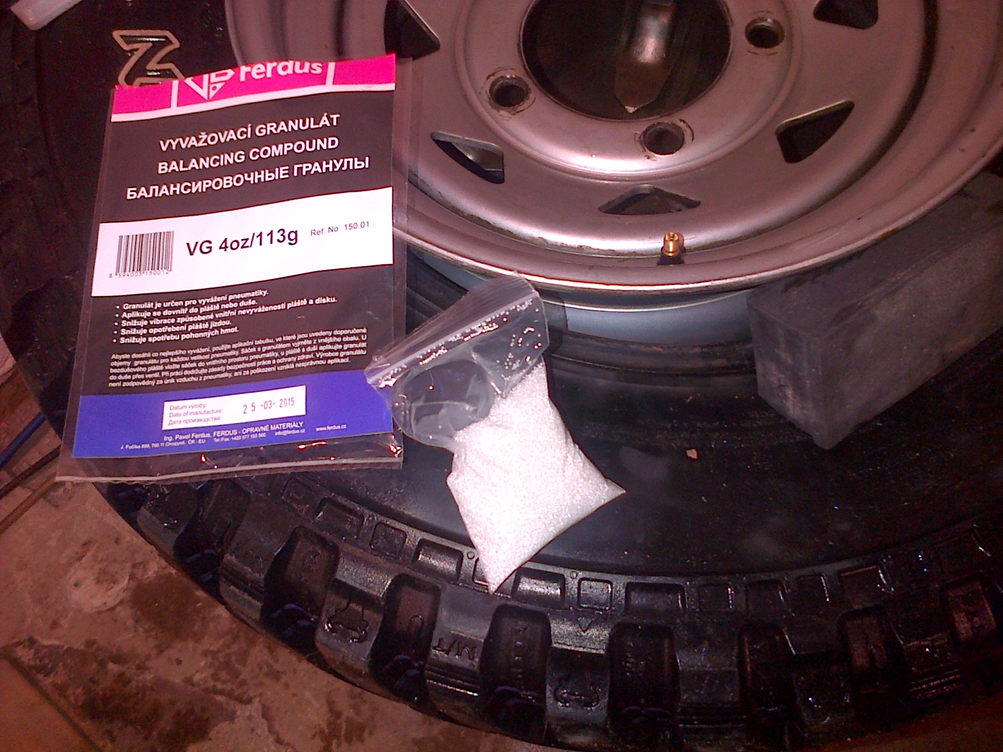

Takže průběh a výsledek krátké zkoušky:
Podle tabulky výrobce, jsem použil pro kolo 235/85R16 113g balení. Výrobce uvádí že je možné granulát do pneumatiky buď nasypat, eventuálně přes ventil, nebo vložit celý sáček, který se pak roztrhá.
Vzhledem k tomu, že jsem chtěl vyměnit ventily, jsem jeden sáček do kola nasypal okolo odražené patky. To se mi ale vzápětí neosvědčilo, protože v momentě kdy jsem chtěl kolo nafouknout, prášek začal vyletovat mezi ráfkem a patkou ven. Musel jsem patku i ráfek očistit od prášku, který se přilepil na montážní pastu.
Do dalších kol už jsem, podle rady výrobce, vložil celý sáček. Tenhle postup se mi ale moc nelíbí, protože mi připadá trochu amatérské nechat v kole rotovat roztrhaný sáček. To už tam můžu třeba taky hodit papírek od bombónu že jo
Takže to vypadá, že ideální postup bude aplikace do nerozebraného kola přes ventil. Výhody jsou ty, že se prášek nebude lepit na montážní pastu, ani se tam nebude protáčet nějaké smetí, jako třeba zbytky sáčku.
Prohlášení Ferdusu o tom, že se granulát dá použít znovu, se mi moc nezdá, právě proto, že při příští montáži budou potíže s nafouknutím gumy. Ale možná to chce jen trochu cviku
. Spíš si na ten prášek později nikdo nevzpomene a při opravě, nebo výměně gumy se rozsype.

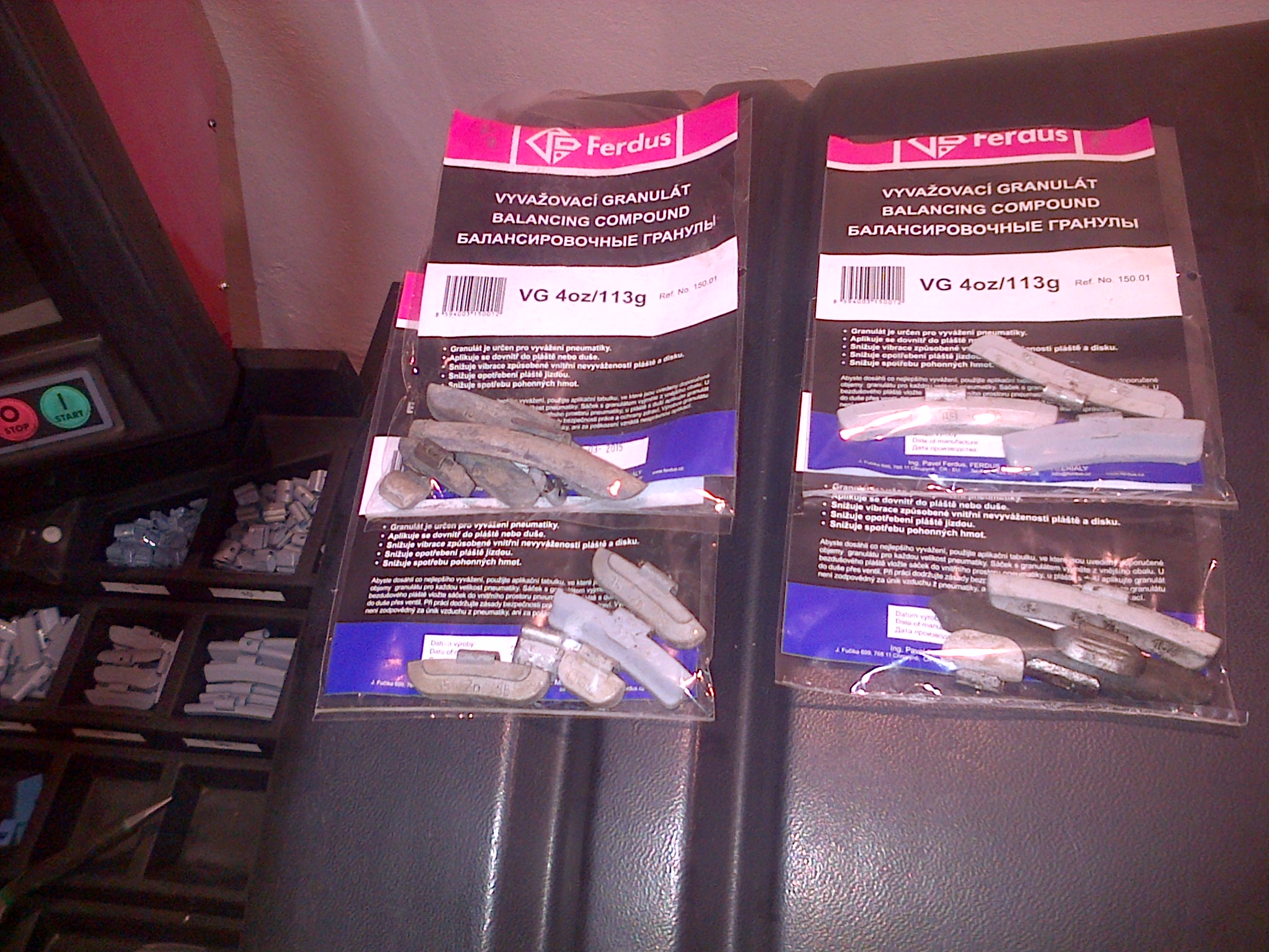

Zkušební jízda byla dlouhá asi 10km, různými rychlostmi asi do 100km/h . Na prvních pěti kilometrech se nedělo nic, respektive řízení začalo asi při 60km/h vibrovat až do 100km/h. Pak jsem zpomalil a projel jsem tak tři kilometry rozbitou polní cestou, aby ty sáčky co nejvíc poskakovaly a granulát se z nich dostal. Cestou zpátky už to začalo fungovat, protože volant přestal vibrovat a do těch 100km/h (víc můj Defík běžně neumí) se řízení chovalo normálně.
Popravdě jsem tomu moc nevěřil, protože jsem z kol sundal docela dost závaží, viz fotky. Uvidíme co to bude dělat dál. Nicméně, zatím to vypadá že to funguje. Akorát musim vymyslet nějaký "aplikátor" přes ventily
