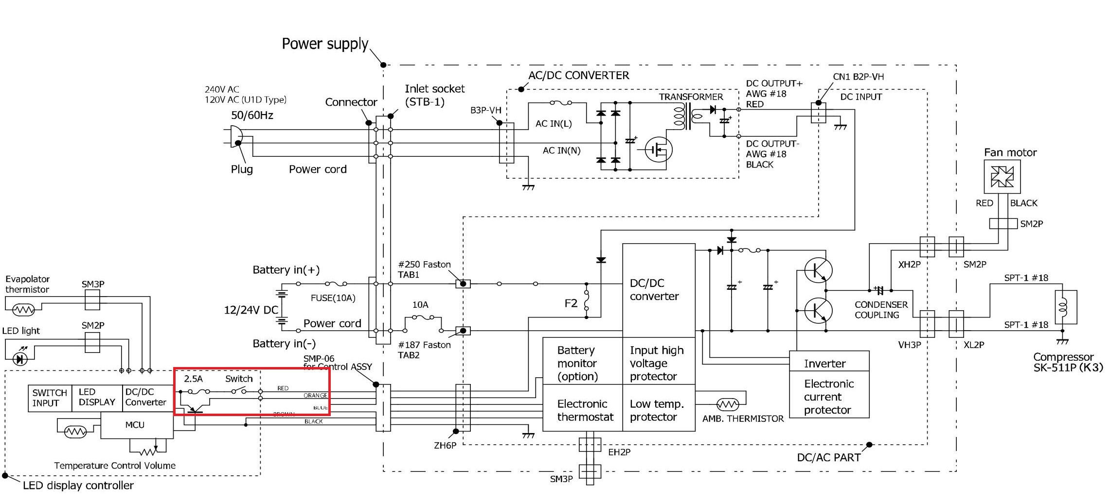

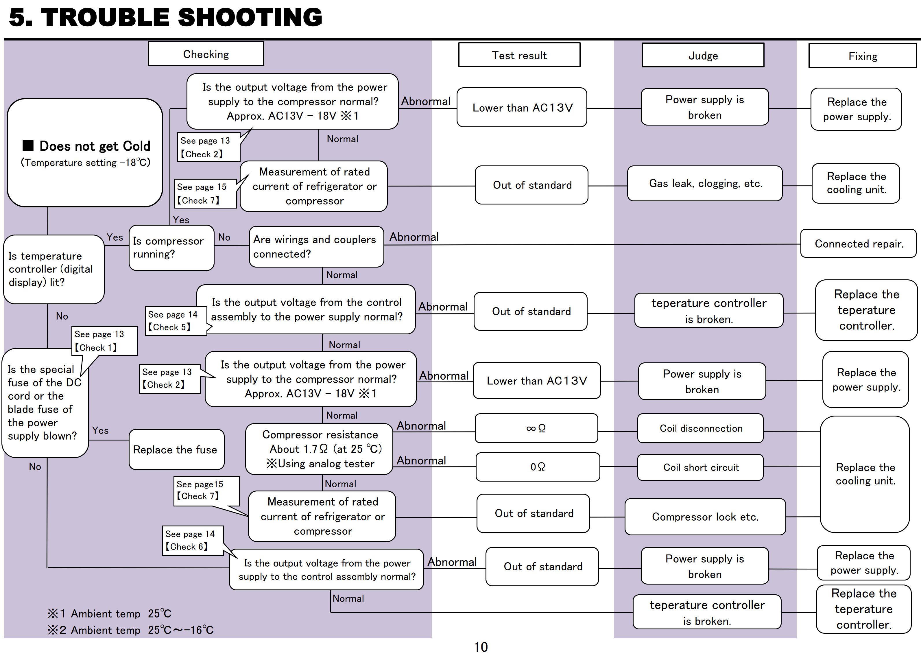

mr-tomas píše: 28 črc 2023 12:43 Dneska ráno jsem jí odpojil, a když se znova zapnula, zase dlouze přemejšlela než naskočil kompresor. Pak opě dokola zapínala a vypínala s prodlužujícím se intervalem.

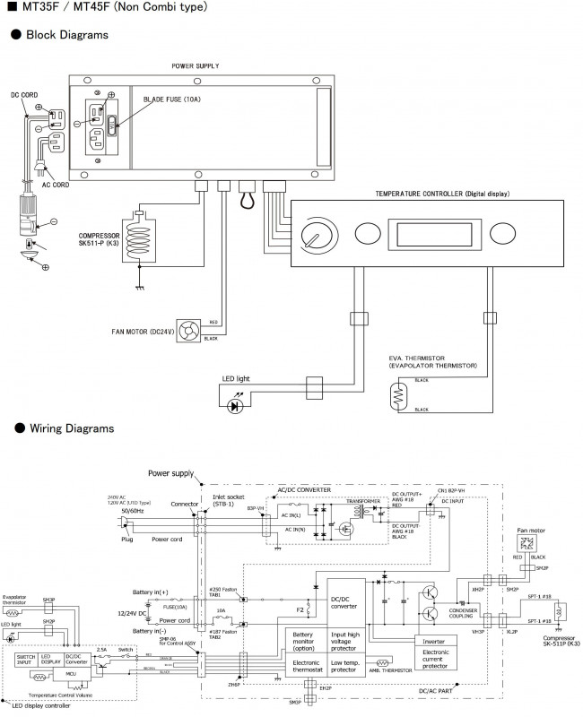

A to dělá jen při napájení ze sitě (230V) ? To by mohl být vadný jen vstupní měnič - hlavně kondíky. A nebo i při napájení z autobaterky ? To by byl asi problém ve výstupním měniči. A nebo v kompresoru. Jestli to dáš na kontrolu tak je to asi pasé. Ale klobouk dolů před Engelem, protože dávají volně k dispozici i užitečný servisní manuál. Včetně schémat a tipů na prověření.
Kompletní servisní manuál
SM-MT35F-45F-P-2020.pdf
(1.59 MiB) Staženo 213 x

Super návod, akorát mám starší model MT35F-G3-S, tak nevím jak hodně se to bude shodovat. Zlobí na 12 i 220V.

#29 Příspěvek od Tazik1992 » 29 črc 2023 12:41
No fakt je, že subvariant má Engel nepřeberně (i u stávajících modelů) a vyznat se v nich na první pohled v čem je rozdíl je nemožný. Ale to jádro bude asi stejný. Když to blbne při napájení z obou zdrojů, tak to musí být až to společné. Myslím, že nic nedáš za to, když aspoň zkontorluješ stav konektorů nebo třeba i kontakty na plošňáku, popř. aspoň vizuelně namáhané součástky(kondenzátory, odpory,..)

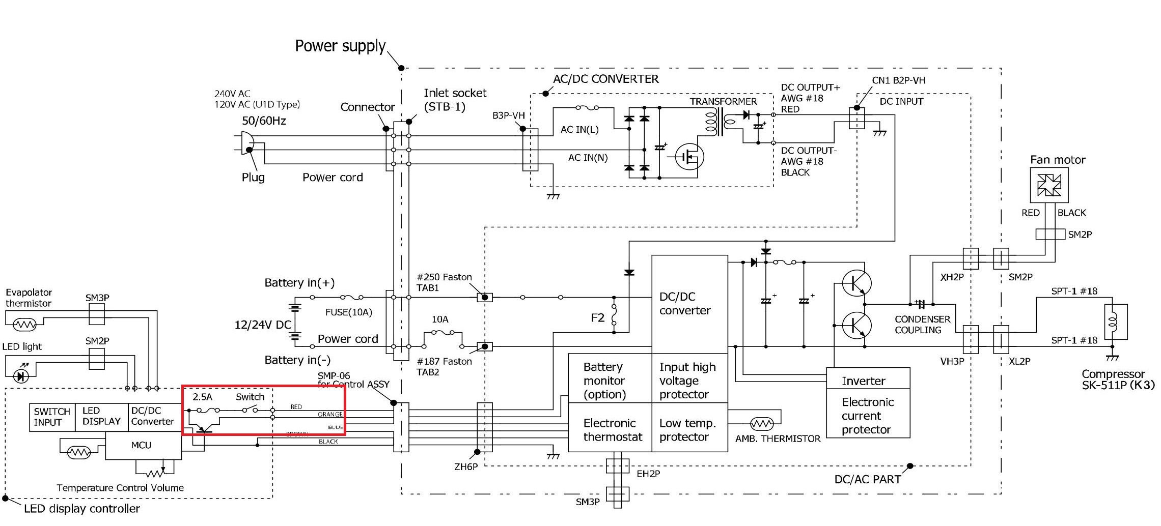

Teoreticky by se dala ještě vyloučit chyba řídící desky (ovl.panelu) tím, že se propojí její napájecí cesta s ovládacím vodičem výstupního měniče - na schématu je to červený a oranžový vodič. Samozřejmě je otázka jak konkrétně vypadá zapojení u té tvojí ledničky (bylo by třeba porovnat klíčové součásti a vývody od nich), ale myslím, že i ovládání kompresoru bude podobné - je tam jen jeden signál, který spíná jeho měnič.

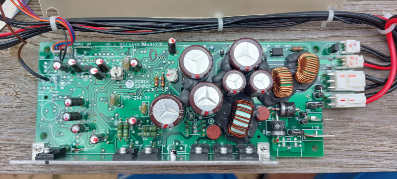

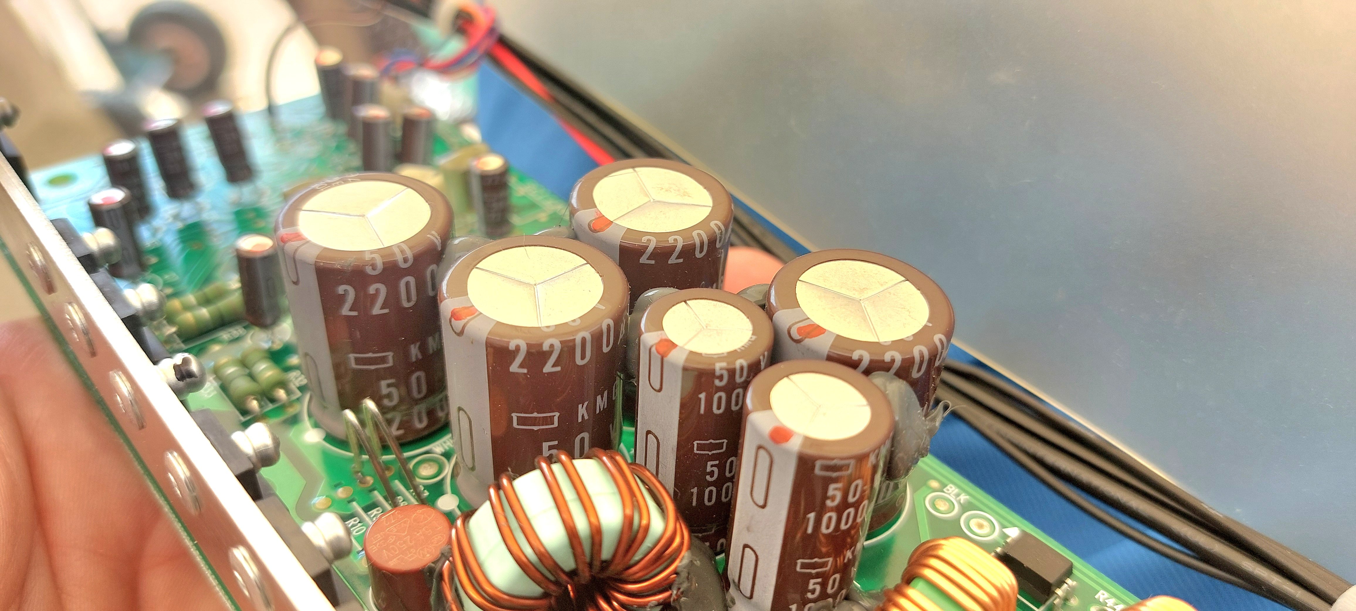

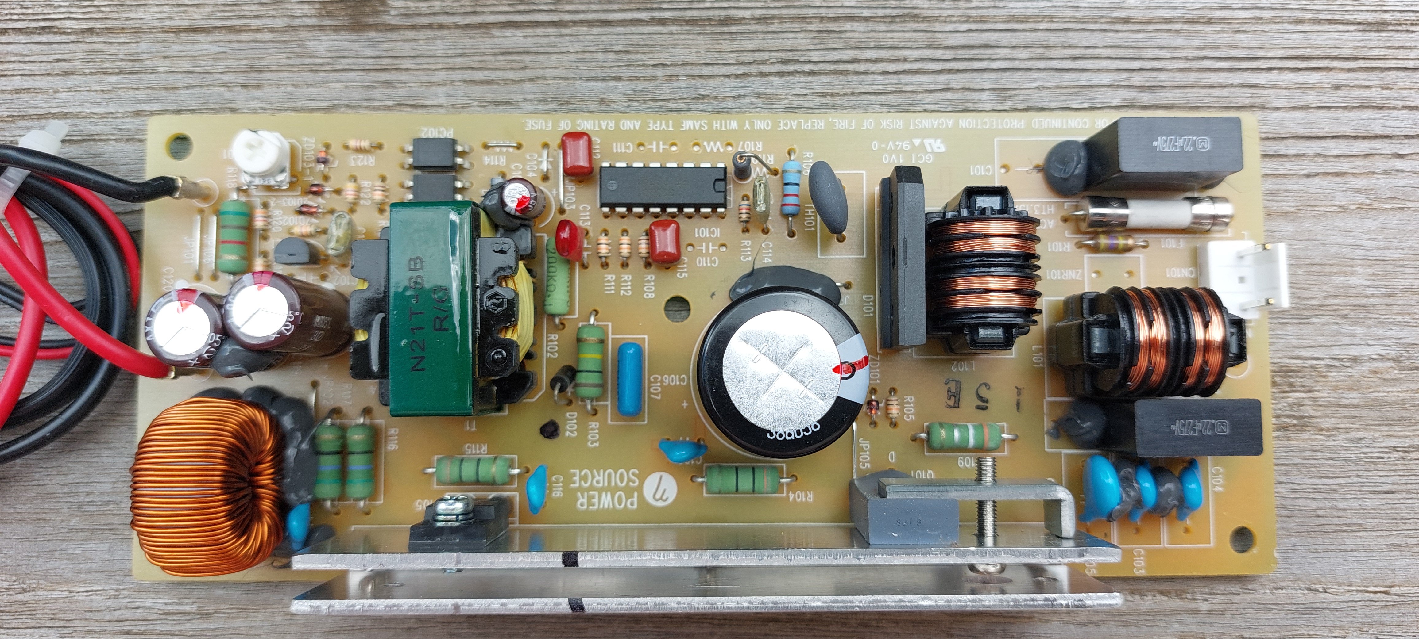

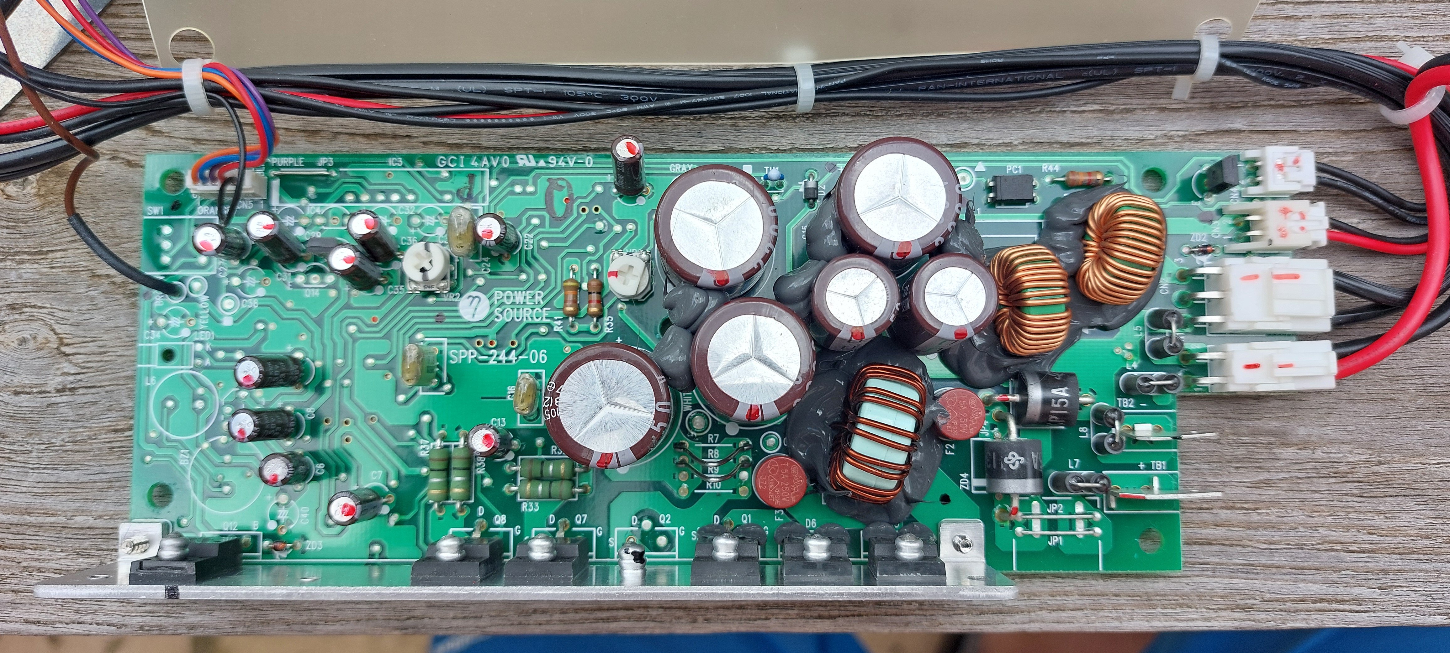

Tak zase trochu opráším téma. Jelikož jsem se na to samozřejmě po dovolené vyprdnul a po novém roce jsem měl díky zdravotním problémům úplně jiné starosti a vzpoměl jsem si az teď. :hmm: Po konzultaci s fa. Dalix mi bylo řečeno, že jinými slovy nic neopravujou a výměna celého bloku elektroniky by stála polovinu ceny nové lednice s dobou dodání cca. měsíc. A proto, že jsem nenašel nikoho kdo by se mi na to podíval, stahnul jsem si zde od Tazíka uvedený servisní manuál a začal měřit. Zatím to vypadá, že všechno je jak má být, jen z toho neleze těch 18VAC co potřebuje kompresor k životu. Někde na webu jsem našel, že někdo u téhle lednice řešil výměnu kondenzátorů a i Tazík mi to tu psal a protože se lednice chová pořád stejně, po zapnutí po třeba hodině začne pobrkávat (střídavě se zapíná a vypíná kompresor) a po nějaké době naskočí a jede, tak jsem se rozhodl zkusit vyměnit všechny kondenzátory jelikož nejsem schopen je změřit jestli jsou OK a vizuelně vypadají v pořádku.
Otázka zní: všechny jsou na 50V, musím tuto hodnotu dodržet nebo můžu dát vyšší napětí když dodržím kapacitu? A jaký typ z hlediska kvality a co nejdelší zivotnosti mám koupit?
Předem děkuji za pomoc.

Od pohledu jsou tam KMG od Nipponu, tedy LOW ESR a na 105°C z důvodu životnosti. To je základ, větší napětí nevadí, kapacitu zkus dodržet. Ještě bych kouknul, jestli tam není KO nějaká pojistka - jednou jsem takto v ledničce měnil zničený 5A polyswitch, na kterém těch 5A za provozu bylo a on dost hřál. Dal jsem tam 6A a je klid. Vyměnil bych všechny elektrolitické kondenzátory, i ty malé. Ideálně zkontrolovat ty staré na měřiči ESR, jestli je některý vadný, a ty nové před zaletováním taky, jestli není nějaký vadný už z výroby, stává se to.

Vyměnit chci všechny kondenzátory ale změřit je nemám čím. Mám hledat tuhle značku kondenzátorů nebo je lepší jiná?

mr-tomas píše: 24 čer 2024 18:15 Vyměnit chci všechny kondenzátory ale změřit je nemám čím. Mám hledat tuhle značku kondenzátorů nebo je lepší jiná?
Lepší než Nippony asi neseženeš, to je etalon kvality. Ještě jsou dobré značky Nichicon, Panasonic, Vishay.
Akorát při výběru dávej bacha, i když vybereš stejnou hodnotu, tak je třeba koukat na rozměry. Na desce jsou kondíky blízko sebe, tak abys neměl problém se zástavbou. Obzvlášť když bys bral na vyšší napětí, ty už můžou být rozměrově zase jinde.
Se schválně kouknu jestli bych neměl skladem, udělal bych Ti balíček.
Jestli ta lednice někdy jde a někdy ne, tak to zatím vypadá na kondy nebo nějaké studeňáky.

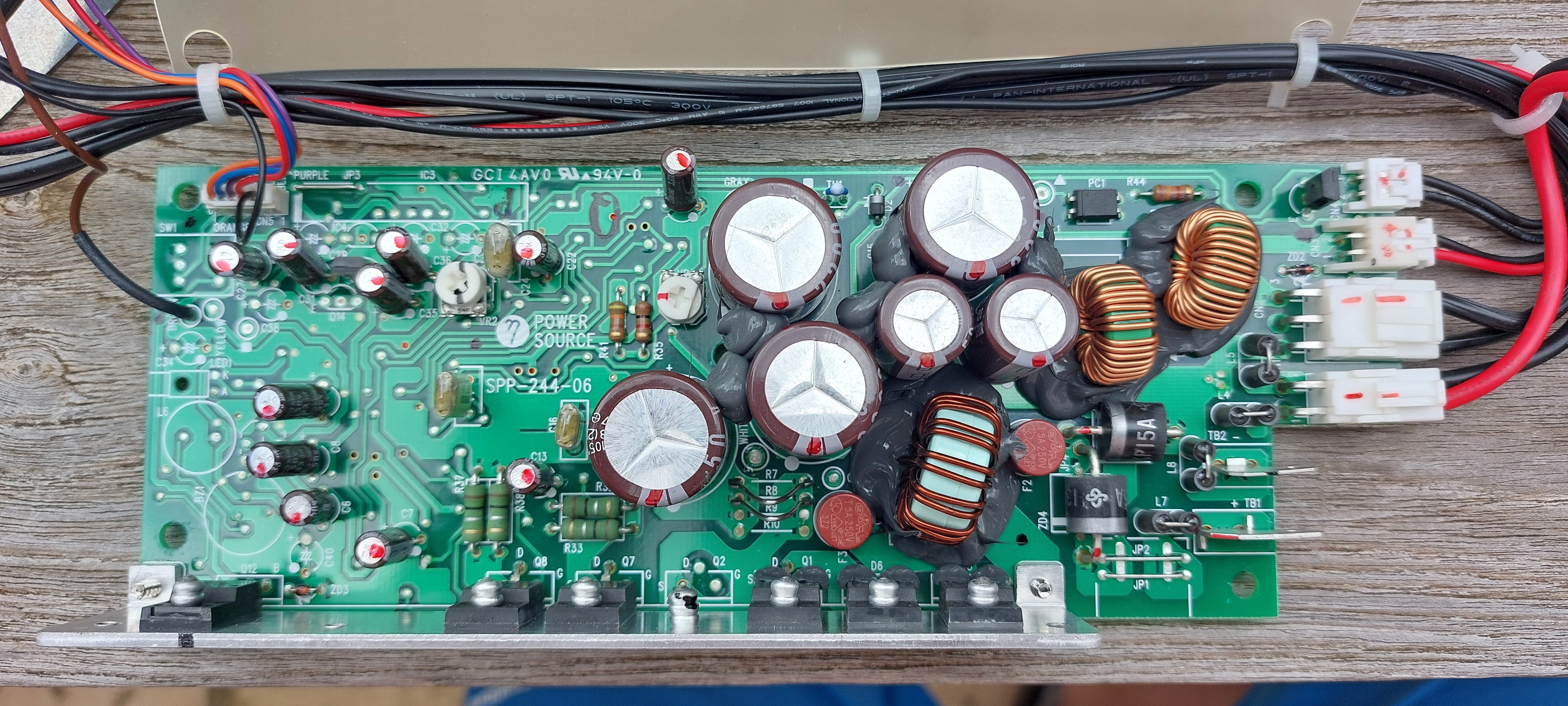

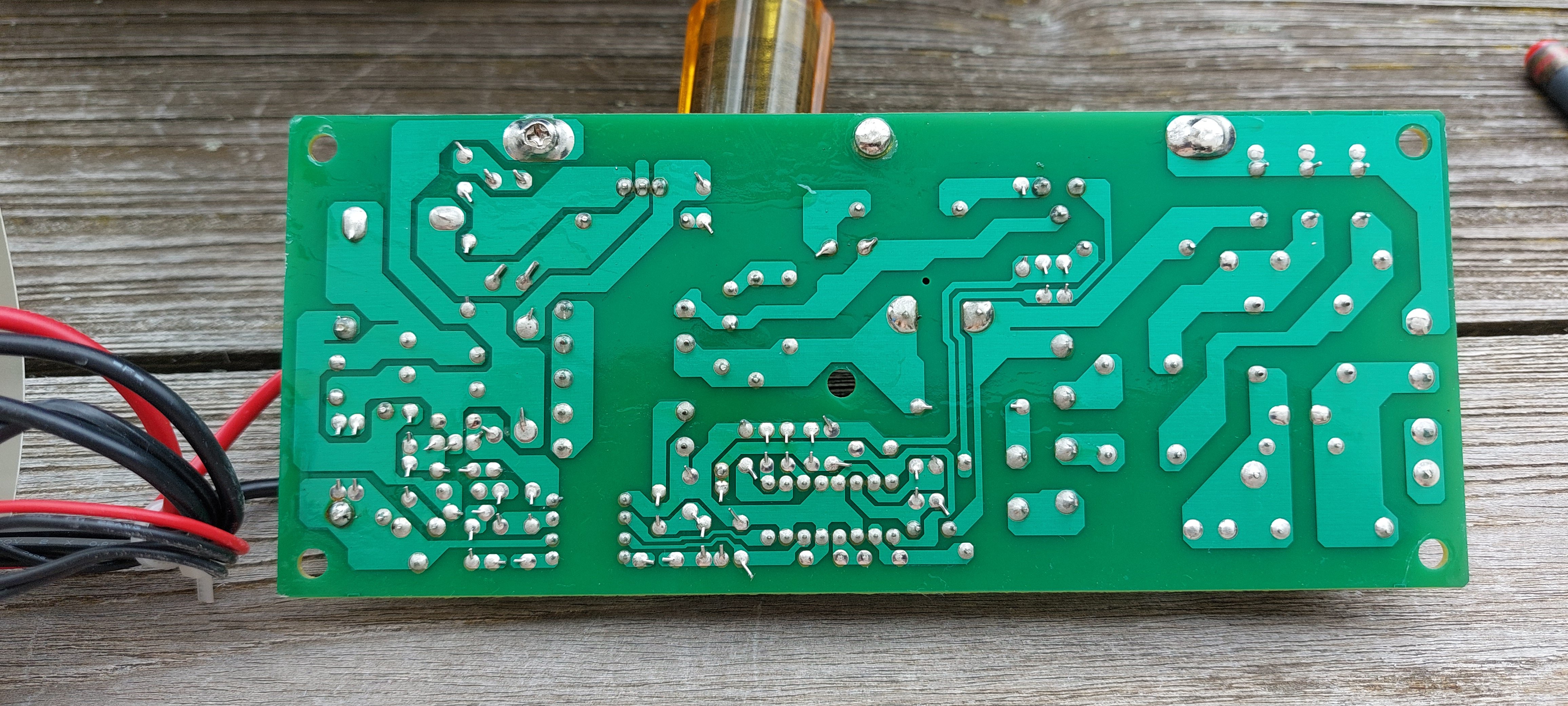

#38 Příspěvek od mr-tomas » 24 čer 2024 20:56
To by bylo fajn, vůbec výběru koníků nerozumím. Takhle vypadaj tišťáky, vše čisté, ani žádnej kondík není nafouklej.

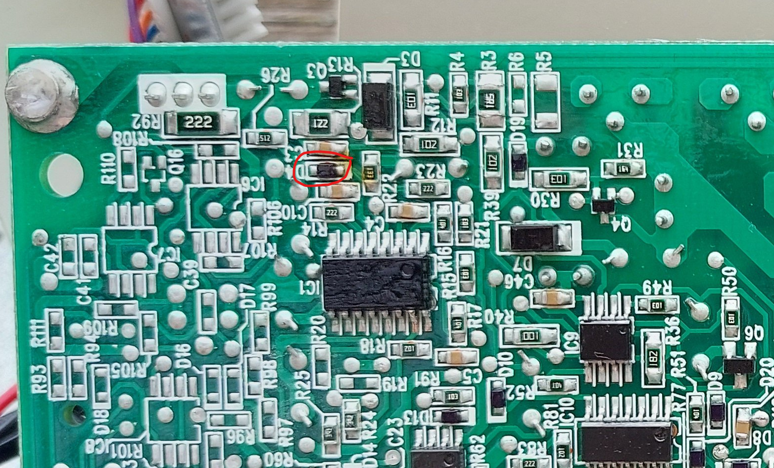

pojir
Příspěvky: 2568
tel.: 602727915
Bydliště: u Blanska
Re: rada s lednicí engel

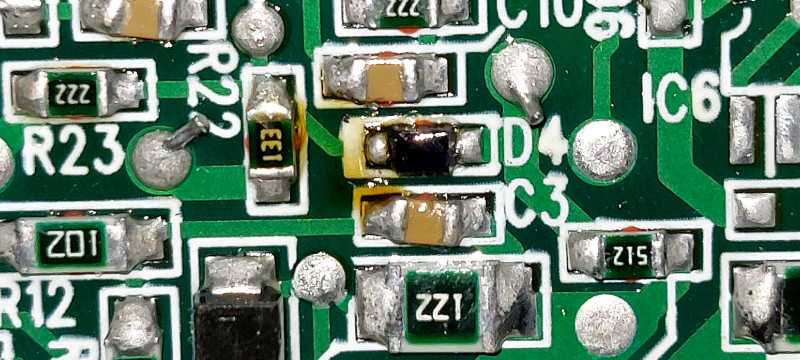

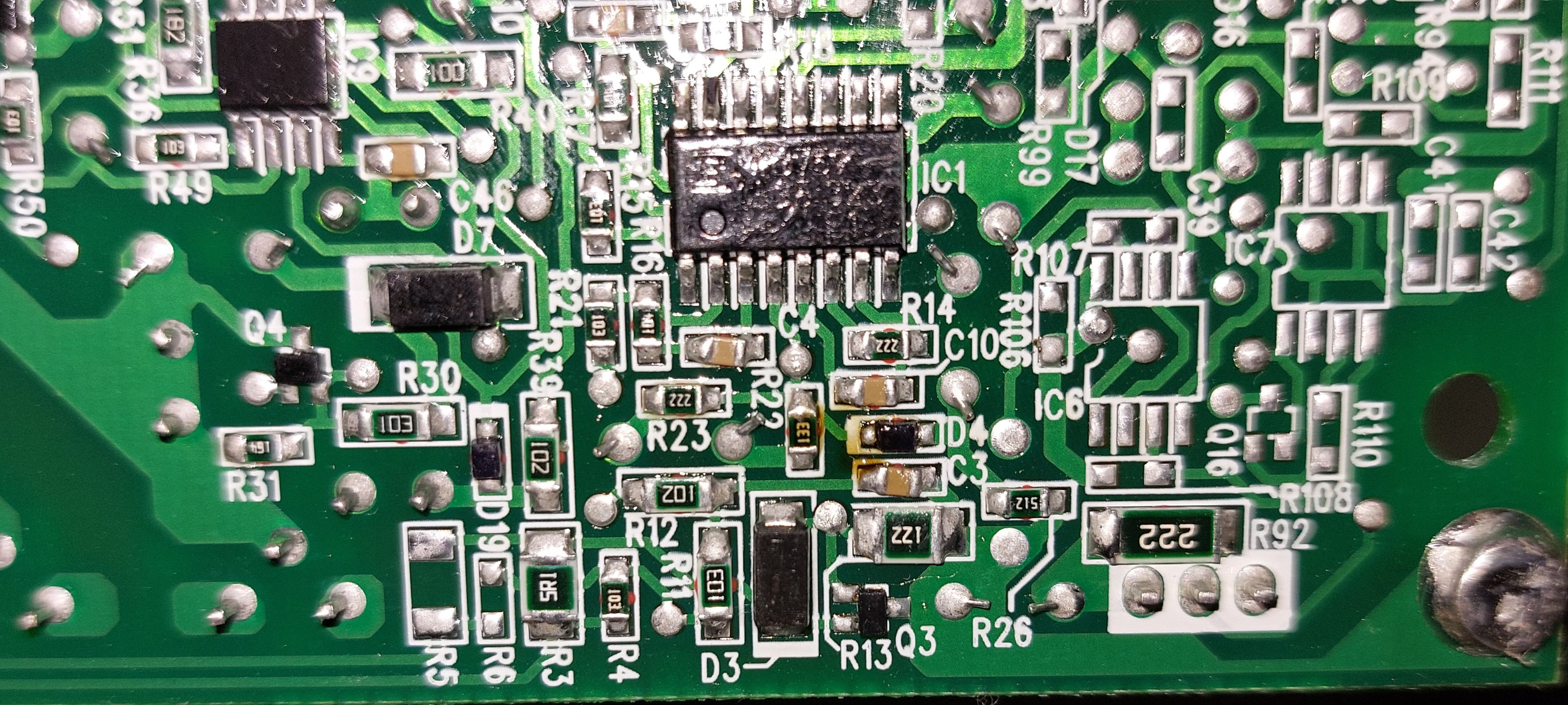

#39 Příspěvek od pojir » 25 čer 2024 13:19
Nejsem odbornik, ale tohle vypada usmazene.
mr-tomas
Příspěvky: 2511
auto: Def 110 300Tdi
Bydliště: Praha 10
#40 Příspěvek od mr-tomas » 25 čer 2024 16:14
To jsem si vůbec nevšimnul. D je dioda? Je to nečitelný.
