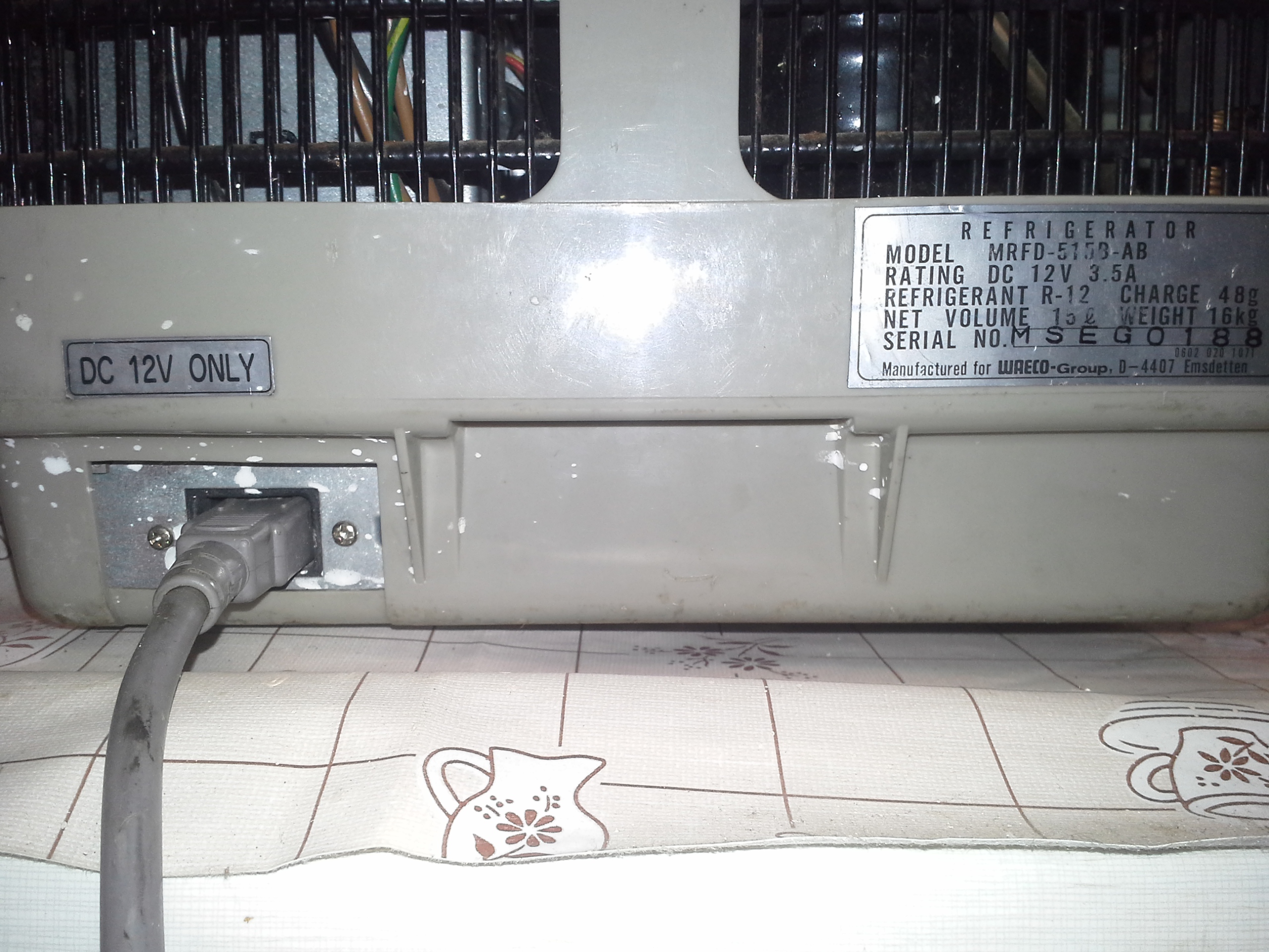

dneska sem koupil starší lednici engel potreboval bych k ní par rad,cetl jsem ze vsechny lednice engel by mely být na 12/24/230 V na te me je zezadu napsano only 12v ale chlapik říkal ze ztratil nejaký kabel který se daval doma do zasuvky a beželo mu to v dílne,tak bych to nerad po dokoupení příslušného kabelu spalil, na stitku je napsano
model MRFD515B-AB
rating DC 12V 3,5A
ma objem 15l
a je to asi hodní starý kousek protože o tom nemužu nic najit tak bych rad dostal nejakou radu

To měl určitě přes trafo 230/12V a stratil ten káblík,to by mělo být dostupné,záleží na vstupu,co tam máš,určitě bude z něčeho pasovat :grin: .

Tak asi novější lednice Engel mají vzadu dvě zásuvky . Jedna je na 12V/24V stejnosměrných a druhá na 230V střídavých . A pochopitelně i dva kabely .
Nejlíp bych si zavolal tady : http://www.dalix.cz/ . Něco o tom ví,když to prodávají .
Ale jak to tam tak čtu,tak je to na víc druhů napájení až od objemu 17 litrů. Tak ta malá bude asi jen na 12v. Dál pak jedině s trafem a usměrňovačem.....

skus odfotit stitok kde su napajacie udaje a koncovku, skusim nieco najst v sklade :wink:

už sem to počítal vejde se tam 16nact plechovek :-) tak to budem muset menit ale nekupto když to bylo tak levný stitek ti muzu poslat mms muj novej outdoor telefon nekomunikuje s pc

ha už to jde

to bude poriadne stare podla koncovky :shock:
no ak nic nevymyslis tak daj vediet a nieco vymyslime ;)

kubas píše:ha už to jde
Tak to je jen na 12V :Sorry:
Engel adaptéry budou drahé,páč jsou stavěné na otřesy a jsou značkové ... stačí No name adaptér a bude fungovat taky - doma žádný protiotřesový není třeba . .
