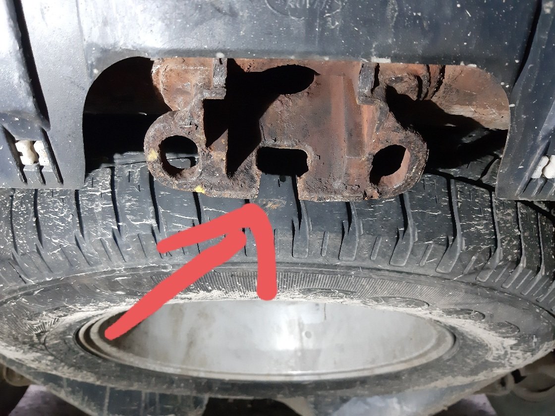

auto: Land rover
Re: Tazne zariadenie D3
#37 Příspěvek od Tiurin » 26 říj 2020 14:39
Zdravím chlapi.. Řešil někdo něco takového na Disco 3?? Už jsem to takhke koupil. Diky

Bydliště: Frydek Mistek
#38 Příspěvek od Kokesek » 28 říj 2020 21:58
Mam druhy ram muzes si ho vymenit. Nebo to zavarit.
774290683 MORAVA, OSTRAVA, FM
http://www.car-prestiz.cz
#39 Příspěvek od Marty_LR » 01 lis 2020 07:25
Zdar, nemáme tedy někde přesný plánek té "plotny"? Nechal bych si to udělat, přinejhorším to nějak oměřím podle auta, ale když už to někdo máte - nepodělíte se?
Díky
#40 Příspěvek od Kokesek » 01 lis 2020 07:43
To mit urcite nikdo nebude. Muzes si vyriznout kus ramu u me.
