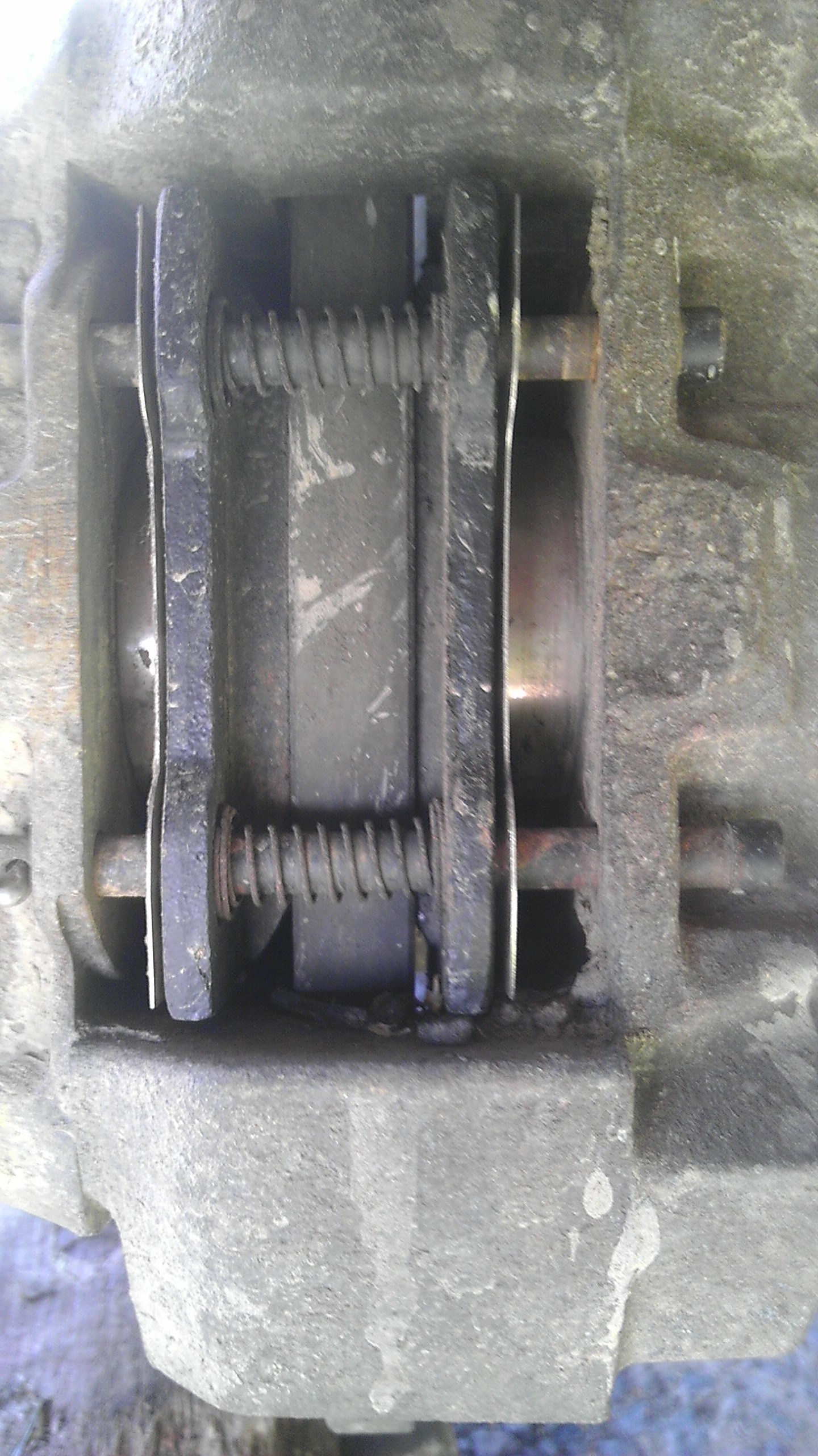

holendry sem kupoval v kelly tusim za 28/kus jinak k tem sjetejm deskam byl sem to zmeřit a kotouč je presne ve stredu trmene,na pistcích je vydet ze uz po pul roce chytaj lisku,ale chodí volne,jinak ve predu mam brzdy tež td5 defa a tam problem není

kubas píše:v unoru sem dal nové desky,pistky spolu s tesneními na zadní napravu sve d1 na ktere jsou podle vseho zadní brzdiče z defendra td5 a ted po pul roce mam stajný problem který me donutil vymenit víše zmivované veci a to sjetý vnitřní desky,tak se ptam jestly je možný že je na to třeba malej tlak z origo d1 brzdoveho valce ze proste tlak stačí pouze na vytlačení vnitřníého pístku?nebo je možný ze by ten třmen proste nemel kotouč přímo uprostřed?
Tam jsou dvoupísty jo? Bez ABS...? Bublinka tam nebude v tom druhým válečku? Možná promyslet, jestli je to schopný vybublat, jestli je odvzdušňovák v nejvyšším bodě pro oba válečky. Nemohl jsi třeba prohodit pravej za levej brzdič ( nevím jestli je to možný)? Kdyžtak mezi to něco vrazit a odvzdušnit mimo otočený ventilkem navrch. Jestli máš zvednuto, asi bych se zbavil zátěžáku, pokud tam je. Omezuje a pak to nebrzdí vzadu naplno skoro nikdy. Stejnej problém jak u Patrolů. Po odstranění zátěžáku to sice trochu tahá za prdel, ale brzdy jsou ok, protože se stále pohybují a nezareznou.

d1 ma i v origo stavu vzadu dvoupistek bez abs tohle je jen trochu vetsí brzdič s lepším uchycením desek (podle me),odvzdusnovak je normalne nahoře,zatežak není natahal sem to komplet od predu v medi,na brzdní učinek si nemuzu stezovat,jen me stve ze je mezi deskama takovej rozdíl

Jestli je stejnej průměr pístů jako u origoše, tak jedině ta bublinka. Průměr najdeš u Eliotta :mrgreen: Jestli jsou tam vetší písty, tak pak nic, musel bys špekulovat s průměrem válce, a je lepší tam dát to co tam patří, bo je to ojeb.

jeste to zkusim odvzdusnit, myslim ze jezdí víc disko s brzdama z defa

Jestli se nepletu, tak je u defa průměr zadních pístků 46mm a u discovery 41mm
tam ale asi problém nebude
v odvzdušnění taky ne stačí učebnice fyziky pro základní školy...
když tam bude vzduchová bublina nebude stejnoměrně tlak nikde v celém zadním okruhu (i když teorie a praxe je někdy rozdílná)
Jsou tady dvě možnosti
1) jeden pístek má větší odpor v brzdovém třmenu - to je častej problém u tohoto typu třmenu
2) Bordel za destičkou
Jak jste moc blbly v Rumunsku?
Někdy stačí zabahněné brzdové třmeny, které nedovolí brzdové destičce se dobře "odbrzdit" a cesta zpět domů z Ukrajiny, nebo z romale a děláš po dojezdu domů desky na obou nápravách
Měnil jsem to po takovejch výletech už na x autech...

Land Jirka píše: Jsou tady dvě možnosti
... taktiez mozem potvrdit vsetky tieto moznosti a hlavne ten bod 1. Pokial jazdis teren ale fakt teren teda sracky po prahy tak to bude bod 2.
... a este doplnim, ze mam rovnaky problem ale moje piestiky su este original a maju 425tkm takze nutne uz potrebuju vymenu.

Jako nějaký bláto bylo,nějak dvakrát mě to nevadí,jen že se ten problém opakuje už podruhy a pořád vnitrky,zkusím to ještě odvzdusnit ale je na nich snad ani ne 3000
