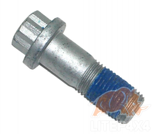

Vie mi niekto poradit aky kluc (nasadu) treba na zhodenie brzdoveho strmena? Je tam klasika 6hran alebo nejaka chutovka? Chcem cez vikend vymenit zadne brzdy , tak nech ma nic nezaskoci. Dakujem

#10 Příspěvek od PavelU » 10 led 2014 17:11
Je tam tento šroub... :wink:

#11 Příspěvek od Forsttimber » 10 led 2014 21:32
neviem ci 13 alebo 16 ale tisichran

#13 Příspěvek od Forsttimber » 11 led 2014 12:47
pozrel som to je to gola orech 13 tisichran

#15 Příspěvek od Forsttimber » 11 led 2014 21:30
ak ides menit aj kotuce tak tam je 16tisichran
