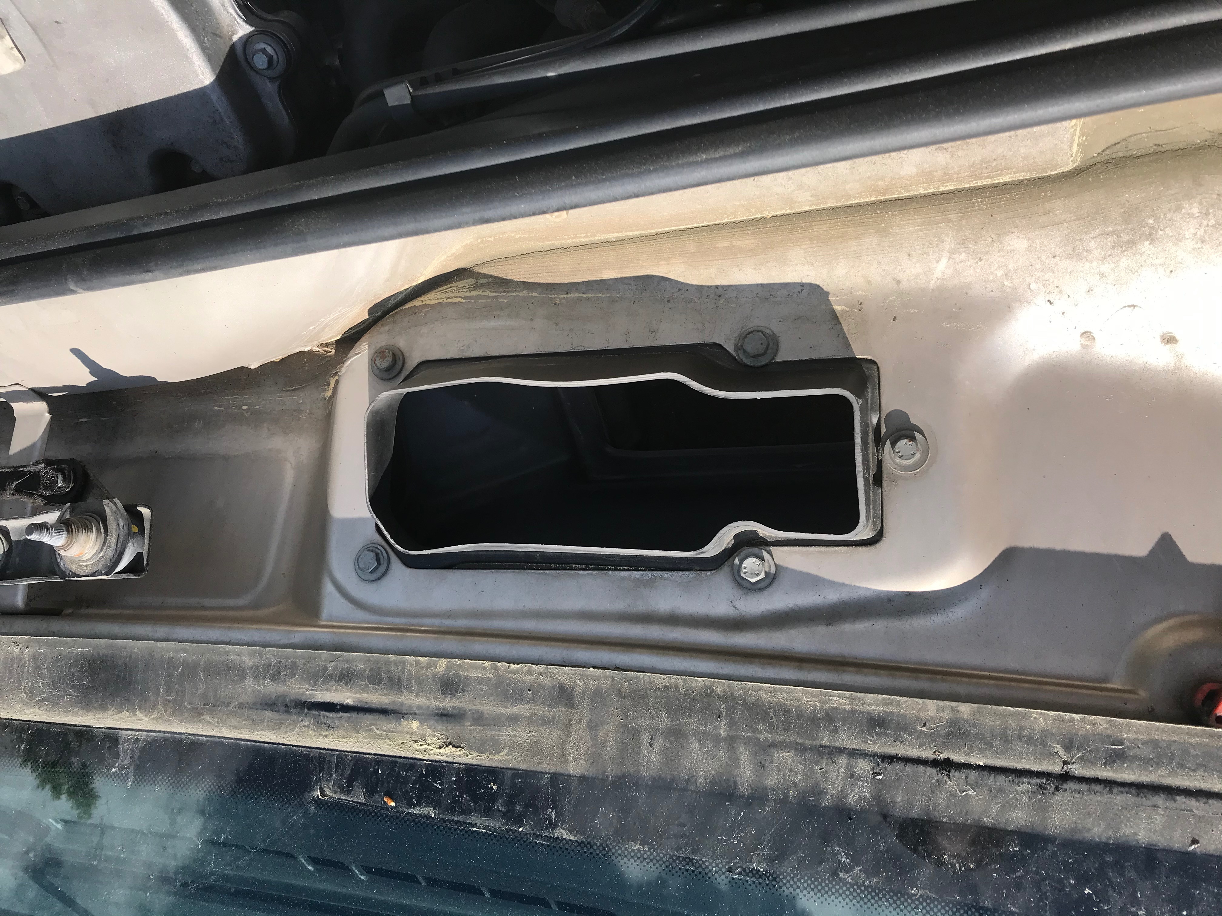

Tak jsem na to dnes koukal. Cistil jsem okno od prachu a hadici splachnul misto u steracu. V tu ranu u spolujezdce mokro jako prase. Vse teklo curkem z ventilatoru. Tak jsem sundal listu, a tam ma bejt to vetrani takhle otevrene? Koukal jsem na tesnici gumu co doleha na okno. Ta je od slunce uz tvrdsi. Tedy tam tudy, to muselo chrstnout do vetraku. On celej ten plast kryt, moc nedolehal a ma vule. Ale dle rozkresu tam asi nic neschazi. Nova guma ovsem nikde neni :Ja blb: Nevite co by tam mohlo pasovat? Je to klsicka dolehaci lista na spodek okna. Jen tam bude proste jiny bocni profil nez u jine znacky. Nebo cim tuhle napustit? Ale to uz proste nikdy nebude ono. Pripadne prilepit Tmelem? DIky za postrehy.

Přesně jak píše Masar, řeším poslední příspěvek se zatékáním kolem sání topení. Jestli to zatmelit nebo sehnat lepší gumu...

Já to zalepil. A při stékání většího množství vody jsem zjistil že to přez hranu teče rovnou dovnitř a pak u spolujezdce ventilátorem ven. Vyrobil jsem z plastu takovou stříšku aje klídek.
