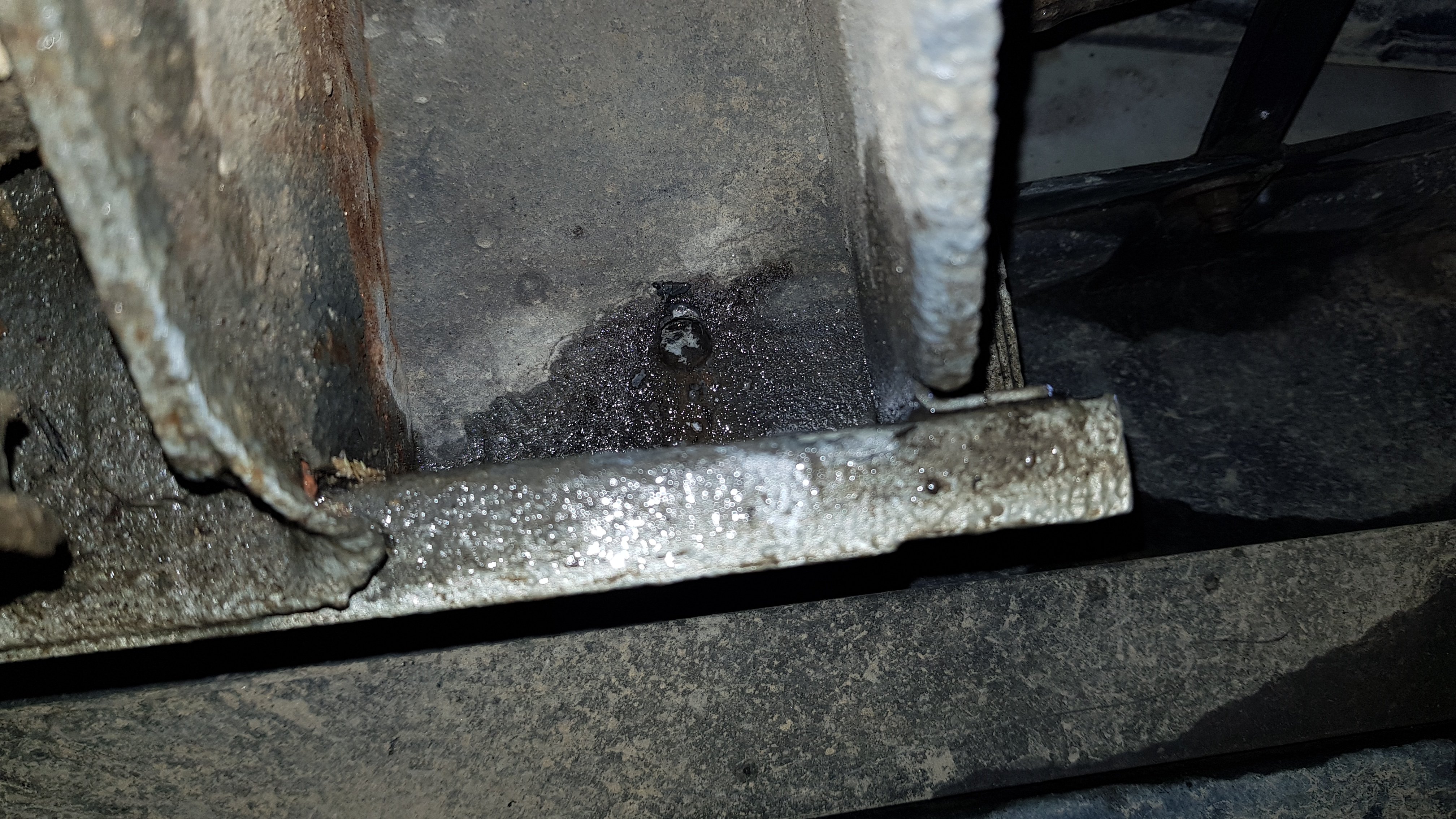

Re: Zatekanie Disco 2
Zdravím přátele zeleného oválu, také řeším, že se z mé disco stala houba nasávající vodu. Začalo to nevinně sem tam kapka z předního střešního okna a končilo tak, že jsem v průtrži seděl v autě a byl víc mokrý, než kdybych byl venku.
Stropnice šla ven, protože bych stejně za chvíli přes visící hadr neviděl ven a začalo to... Zalepit plastové rohy střešních oken kudy to tak teklo, vyčistit žlábky a usadit gumy obou oken, tím se vyřešilo přední okno a rozechcalo zadní okno... Nevadí, tak obě okna i s rámy ven, očistit dosedací plochy a podmáznout mamutem, zpět zasadit ale i tak přes to zadní okno uchcávalo, tak jsem koupil novou gumu což problém vyřešilo do dnes, kdy auto za deště stálo do kopce. A po rozjezdu se zase vyvalilo trochu vody z protikusu rámu okna viz foto...
Je nějaký systém jak usadit sklo, aby sedělo správně na gumě? Nebo že bych ten rám podmázl málo či se mamut nehodí??
Další věc - pár kapek nad předním oknem, je možné vyhnout se vyndání předního okna a napustit něco z venku pod tu gumu?
Díky za případné rady.
Podotýkám že hadičky z rohů oken jsou průchozí a okna zatažená na krev a stejně zadní teče.
Okapničky nad dveřmi a jejich praskliny v tmelu opraveny..
Odesláno z mého Redmi Note 7 pomocí Tapatalk
K tomu čelnímu sklu - zajeď k dobrým autosklenářům, třeba na to budou něco mít. Ale podle fotky to máš rezavé, a tam prostě poteče furt. Možná zkusit odříznout kus bausetu čelního skla, aby jsi se dostal k tomu rezavému a to opravit.
Mamut by měl na přilepení střešních oken stačit, pokud jsi ho dal pěkně všude okolo. Jinak je to na vyndání stropnice, hadici a hledat, kudy teče.
