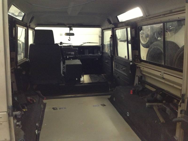

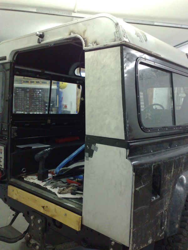

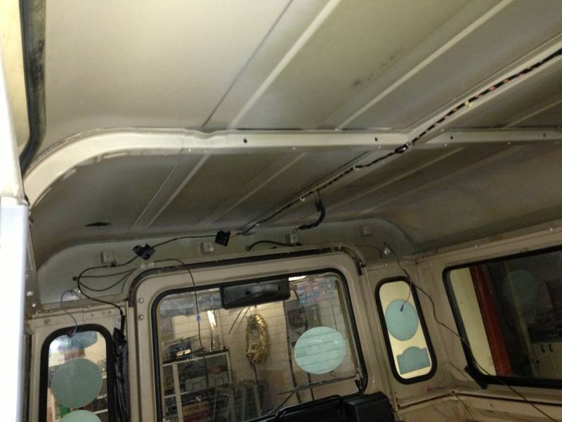

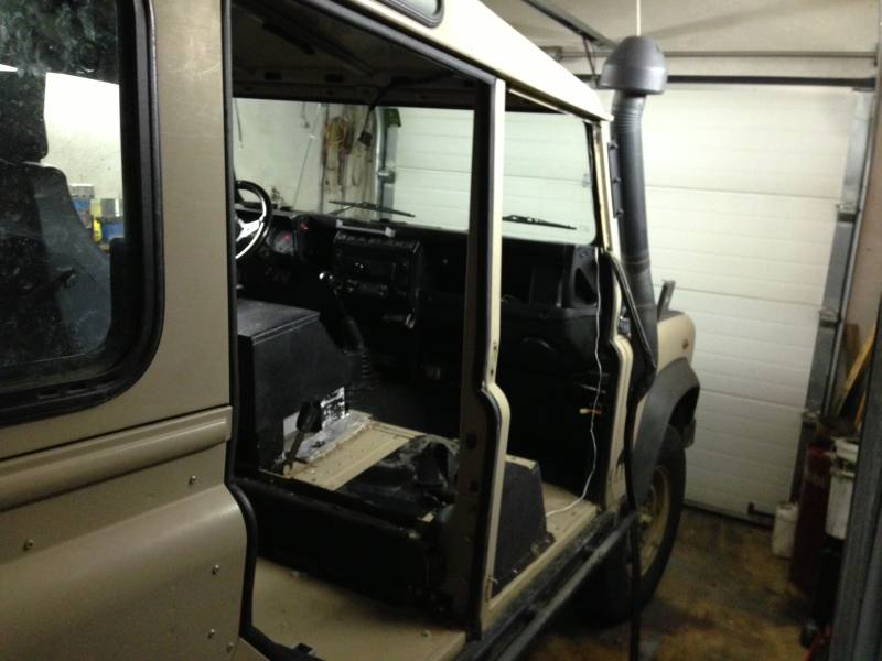

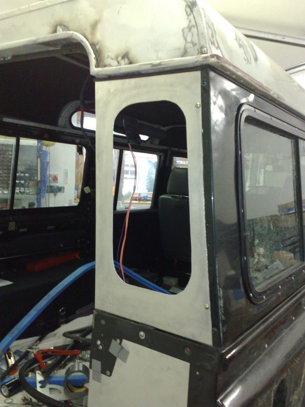

#31 Příspěvek od Kangaroo » 04 pro 2012 20:40
Tak jsem dneska začal, za dvě hodiny je docela viditelnej pokrok, ale pochybuji že to takhle hladce půjde dál. :)
Re: Výměna rámu, sundání kastle.
#32 Příspěvek od eliott » 04 pro 2012 20:42
Ale jo, rozebírání jde rychle :lol:

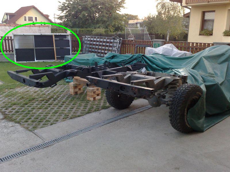

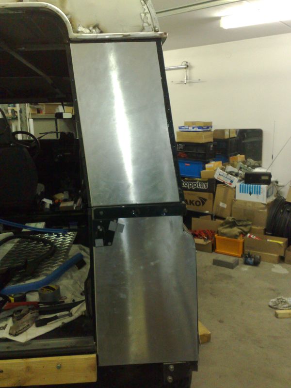

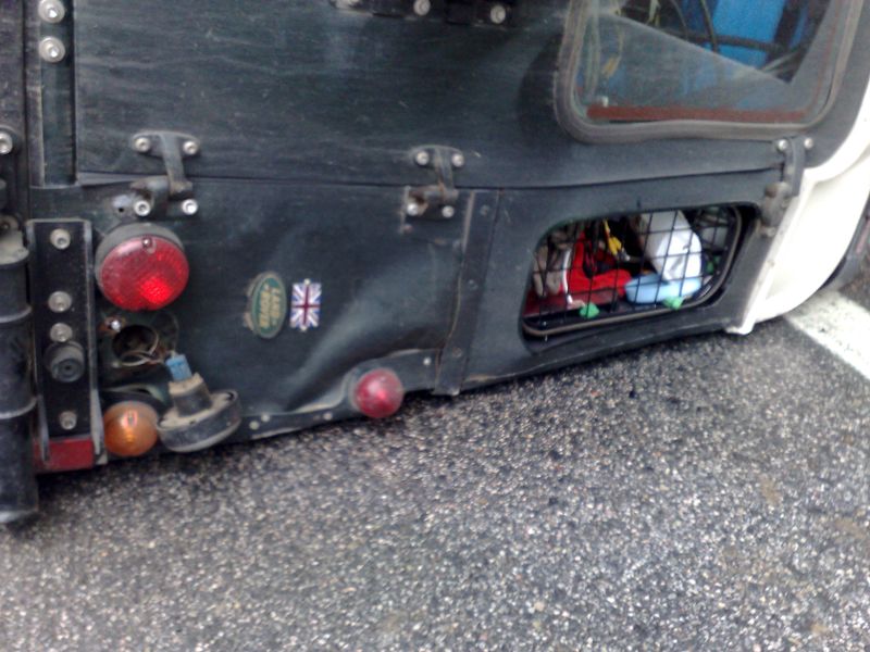

Jo, supr dík za radu, zároveň plánuji zvukovou izolaci podlahy a nad převodovkou. Řešil jsi nějak zespodu zrezlé dveře? Proč jsi vyndaval jeden ten zadní hliníkovej panel co jsou světla (viděl jsem u tebe na jedný fotce)?
Příspěvky: 5138
#35 Příspěvek od DanoDEF » 04 pro 2012 21:39
Kangaroo píše:
DanoDEF píše:zároveň plánuji zvukovou izolaci podlahy a nad převodovkou.
... aj to mam
Kangaroo píše:Řešil jsi nějak zespodu zrezlé dveře?
... iba tak, ze som ocistil co sa dalo. odhrdzovac, zakladna farba, vosk
Kangaroo píše:Proč jsi vyndaval jeden ten zadní hliníkovej panel co jsou světla (viděl jsem u tebe na jedný fotce)?
... no pre toto:

#36 Příspěvek od DanoDEF » 04 pro 2012 21:40
Kangaroo
Příspěvky: 703
#37 Příspěvek od Kangaroo » 04 pro 2012 21:49
Jo rozumím, myslel jsem si to. Dík
