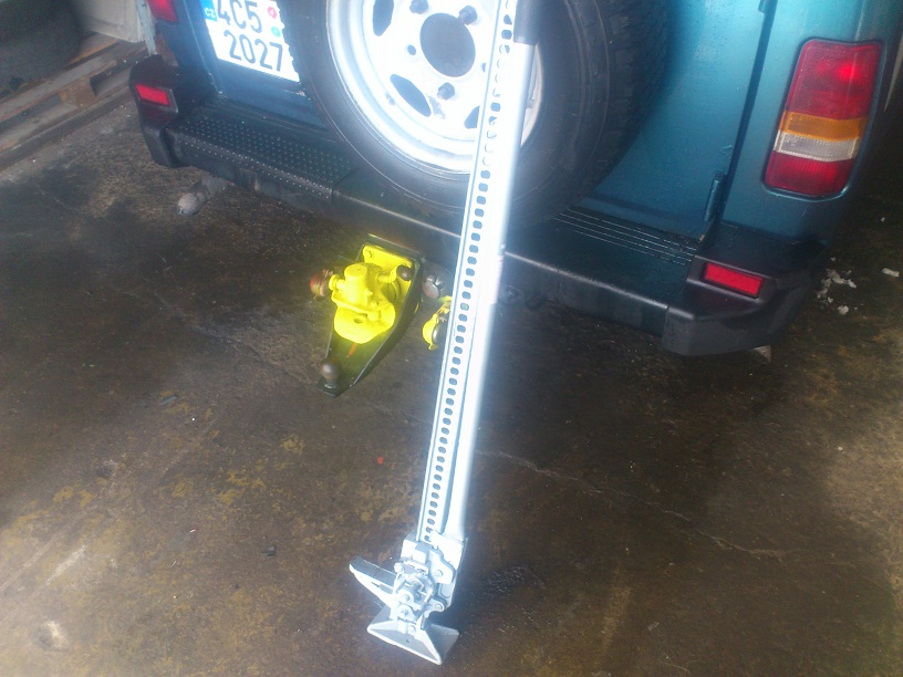

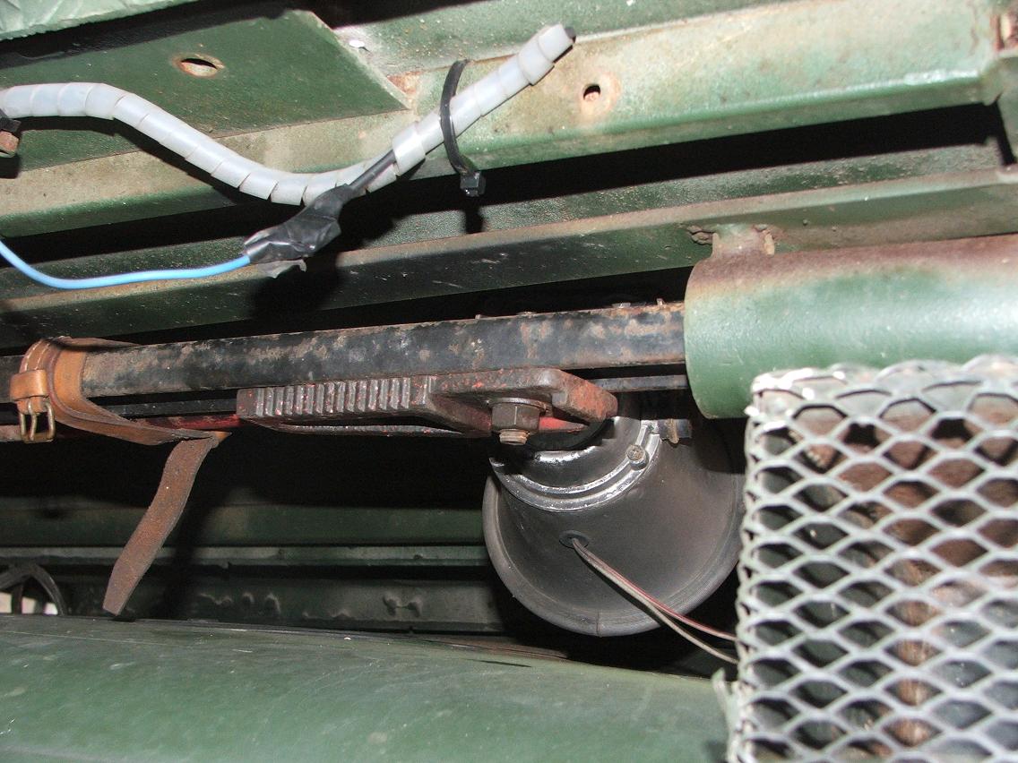

Franta D1 píše:Jestli někdo vozíte tenhle HI-LIFT zvedák, tak bych se chtěl zeptat kam se to v autě vejde. Vychází mi to tak že ho asi rozeberu na 3 kusy.
vzhledem k tom ze mam na strese zahradku teda spis heliport tak ho mam upevnenej zespoda zahradky,odpoledne dodam fotky
dyž už ho vezu, tak za předníma sedačkama na podlaze.... :D

Musel jsem ho rozebrat na 3 kusy a skrátit asi o 5 cm aby se mi vešel mezi podběhy pod sedačkama. Jinak už jsem na autě oddělal asi 90 hodin a 35 hod jsem platil v servisu, protože nemám zdviž, ale už to jezdí. Dneska jsem vyčistil vnitřek a udělal jsem z toho leštěnku. Už mi zbývá něco drobet vevnitř a vyměnit brzdový válečky na předku, takže ještě příští týden. Výhledově budu ještě potřebovyt převodovku řízení a dal bych tam nápravovou uzávěrku, nebo samosvor.

vzhledem k tom ze mam na strese zahradku teda spis heliport tak ho mam upevnenej zespoda zahradky,odpoledne dodam fotky[/quote]

#26 Příspěvek od Franta D1 » 16 pro 2012 14:14
Má to tu výhodu že když je třeba tak ho čapneš a deš. Nevýhoda že na to prší a zimě stříká slaná břečka a já ho zase musím složit, ale neni to zas tak hrozný. Koukám že tu zahrádku bys měl nahlásit na letiště jako nouzovou přistávací plochu. :ty jeden...:

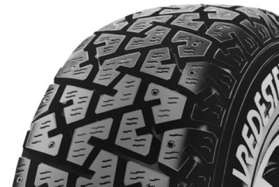

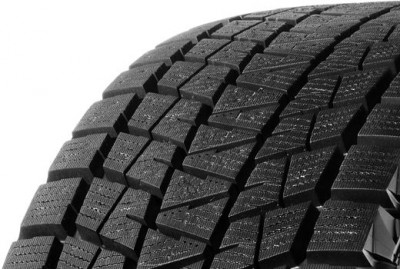

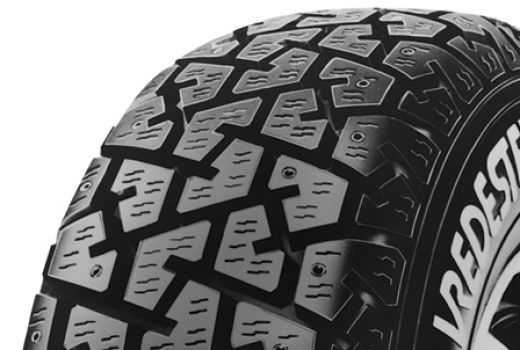

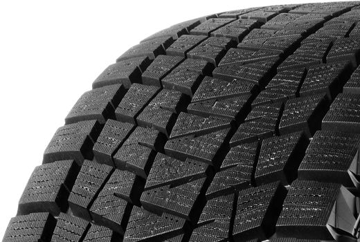

Šupnul jsem tam tyhle gumy. Napřed jsem tam dal Vredestainy na předek s tím že původní gumy vzadu vypadaly dost slušně. Když jsem s tím vlít do sněhu zjistil jsem že ty původní kloužou jako brusle a zjistil jsem že jsou starý jako metuzalém a směs je ztvdlá, jenže už jsem nesehnal Vredestainy, tak jsem vzal co bylo a dal tam Bridgestouny na zadek. Musím říct že Vredestainy mají dost slušnej záběr va sněhu. Předpokládám ponejvíc provoz po silnicích, tak uvidím jak se to bude chovat

Mě ty první přídou spíš jak celoroční já koupil tyhle a zdaj se dobrý podle toho co jsem zatím najezdil http://pneumatiky.heureka.cz/goodyear-w ... e/#section" onclick="window.open(this.href);return false;

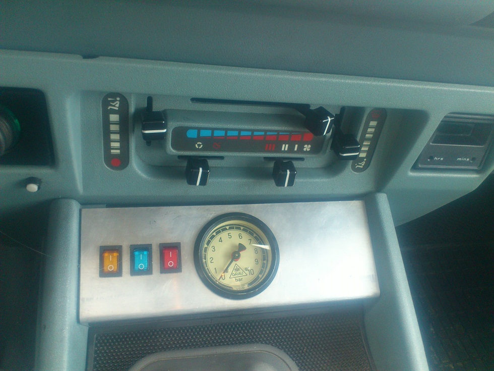

Protože je ve předu 8 bubeníků, tak jsem usoudil že rádio je zbytečný a dal jsem tam potřebnější věci. Ještě dorazí venkovní teploměr a Voltmetr a pak se to přelepí karbonem.

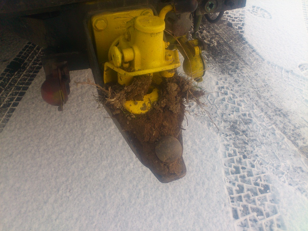

Dneska jsem vzal provětrat disko. Na silnici už nalítal přes 2000km a mimo trošku poježdění ve sněhu jsem ho v terénu ještě nezkusil. Po obědě jsem ho vzal na poježdění kolem vsi. Napřed jen tak volně cestou necestou a v šumavských hvozdech je prostorů dost. Pak jsem mu postupně nandaval. Skončil jsem zapíchnutej na vejšku za to impozantní tažný zařízení zarytý do země a který jen tak mimochodem postatně zmenšuje nájezdovej úhel vzadu a najednou to nelezlo dolu ani nahoru. Ke všemu se tam ukázalo procházkový obecenstvo, tak abych si neuříz ostudu, tak to muselo nahoru. Řekl jsem si že co má rupnout tak rupne teď. :Sorry: Naštěstí neruplo nic a co nešlo silou šlo ještě větší silou. Je tak mimochodem ty bubeníci ve předu bubnujou fakt impozantně ále taky se napíjou :beer

Trosku to zvedni a dej vetsi gumy a hned to bude vo neco lepsi.Ten zadni najezdovej uhel je blbej no :Ale fuuj: Ja mam v planu oddelat rezervu ze zadnich dveri zadni naraznik a to origo tazny a pak tam nandat nejakej plech co by kryl nadrz :roll: no ale je to jenom plan.

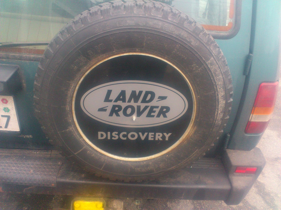

Kryt na rezevu: Dural plech + polep. :ty jeden...:
