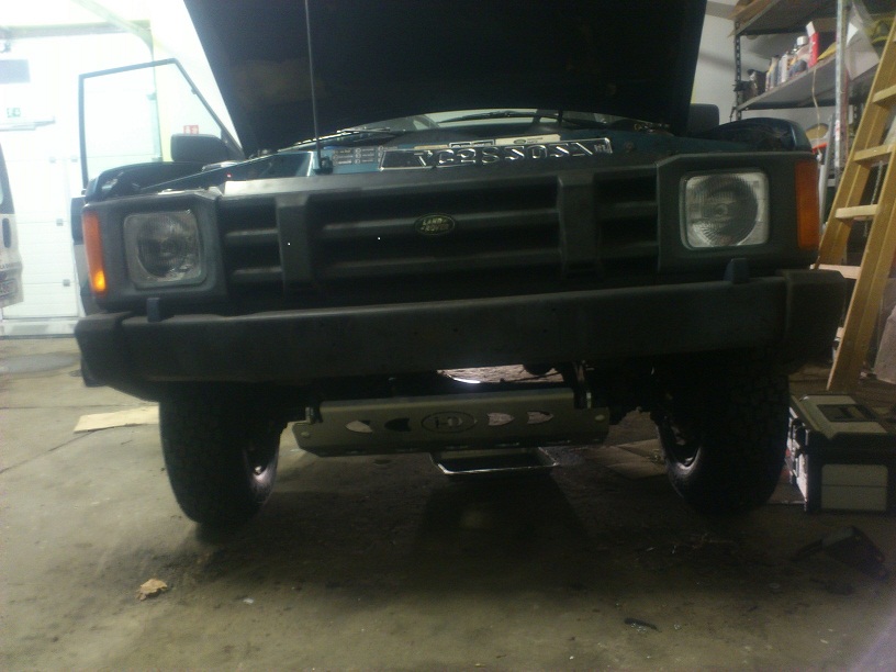

Zatím vypadám takto a čekám na dodání spojky.

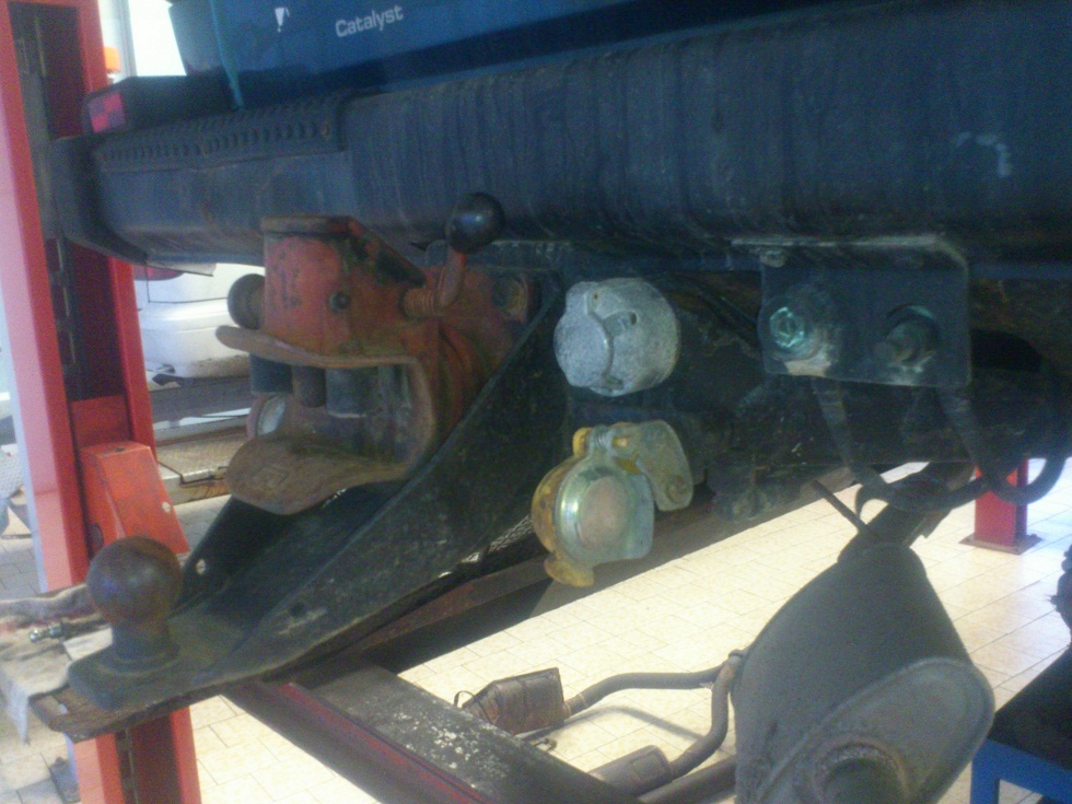

ty mas vyvod na vzduchovy brzdy na prives????????

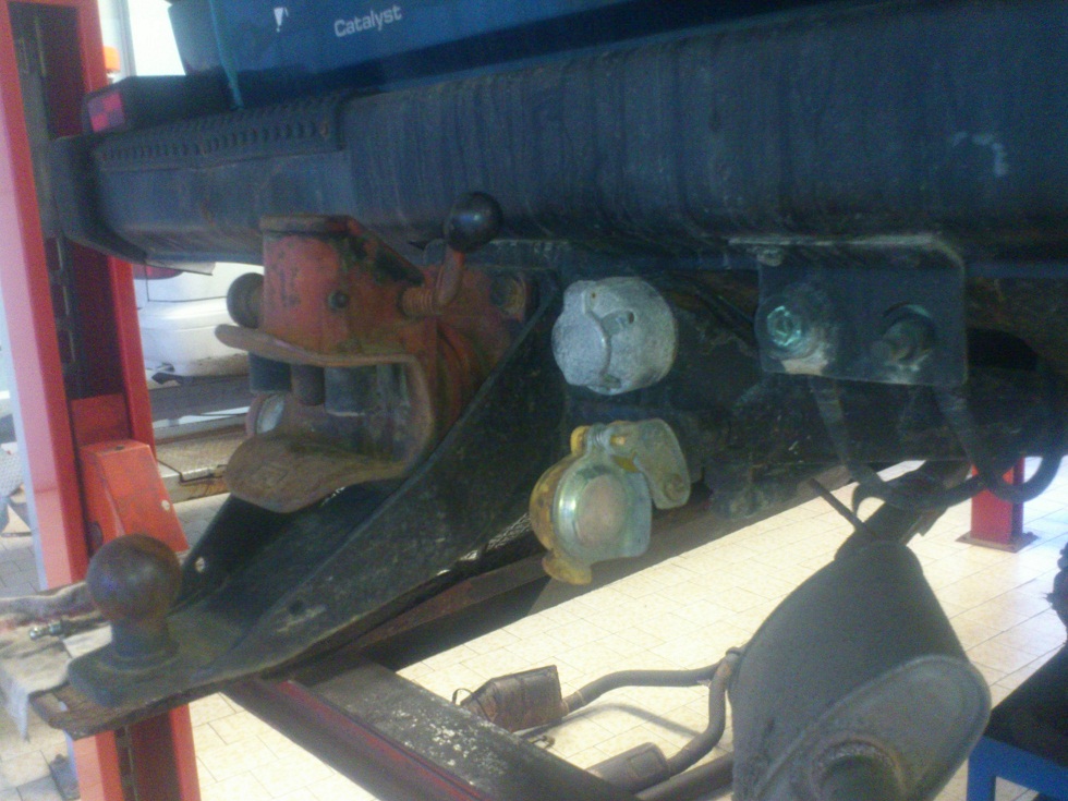

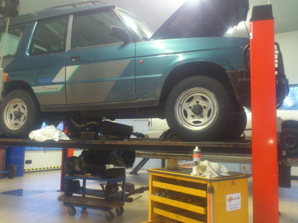

Jo je ze Šumperka. Přitáhlo to sem po ose nějakou dost těžkou zemědělskou mašinu ze Švýcarska, čemuž odpovídá na uhel spálená spojka a skroucený brzdový kotouče. Ale jinak je v cajku, téměř bez koroze s perfektně vedenou servisní knížkou a jasnýma kilometrama. Motoricky perfektní. Mouchy se vychytají. Na Šumavu do sněhu ideální vozidlo. Jako třetí brzdovej okruh to má vzduch a zapíná se to asi jen když to tahá něco těžkýho. Zapsáno v TP na přívěs 3,5t. Po zabrždění na křižovatce to vydává stejný zvuky jak Tatrovka. Vedle je asi hydraulika asi na sklápěčku, ale to jsem ještě neštudoval. Záves natřu na kanárkově žlutou a na nárazníku bude žlutej nápis NEDOBRZDÍŠ NEDOJEDŠ Už je v tisku. Spojka je zítra ráno.

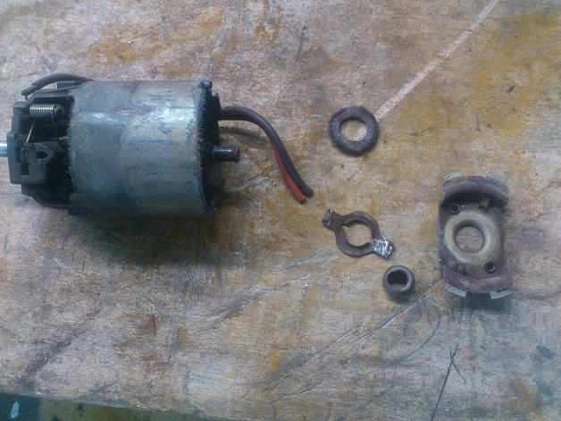

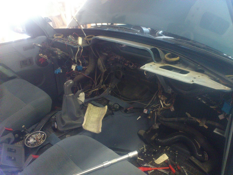

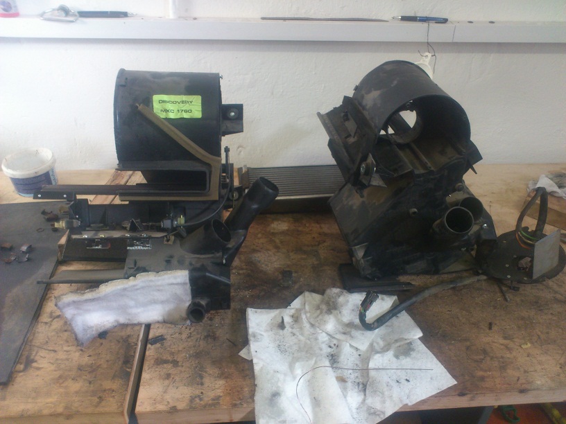

Tak jsem se do toho pustil. Nemáte někdo motor topení popřípedě celý topení.
Franta D1
Příspěvky: 1293
tel.: 731585433
auto: Disco 1 3.5 V8i
Re: Zatím tedy takhle
#15 Příspěvek od Franta D1 » 08 pro 2012 19:12
Pokračování.

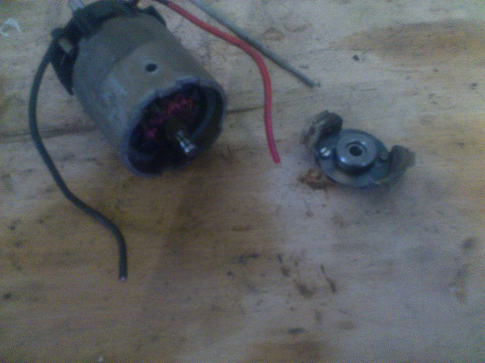

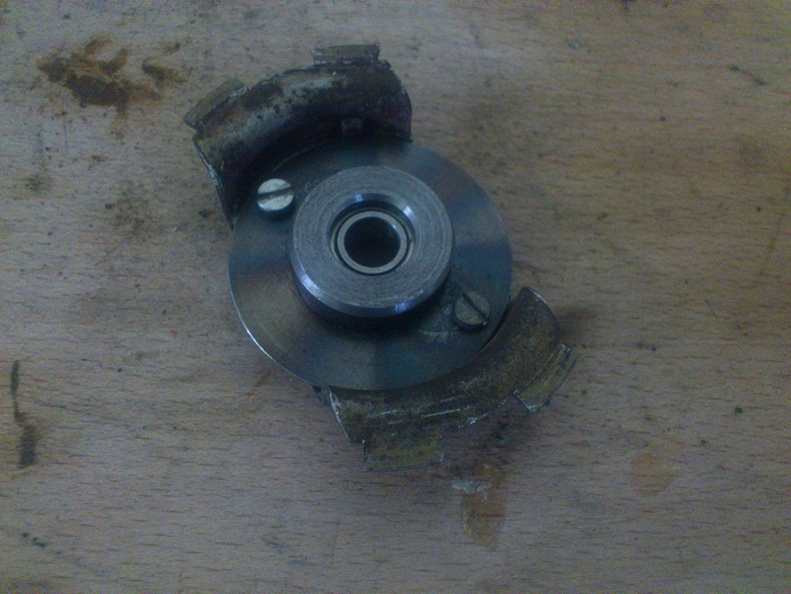

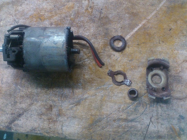

Než shánět jinej motor a nebo topení, tak jsem si nechal na soustruhu udělat redukci a dal jsem tam ložisko 607 2RS. Motor je jinak dobrej. Ulíky jsou tak 90 procent a anikolektor neni vyjetej. Chodí jako ďas.
