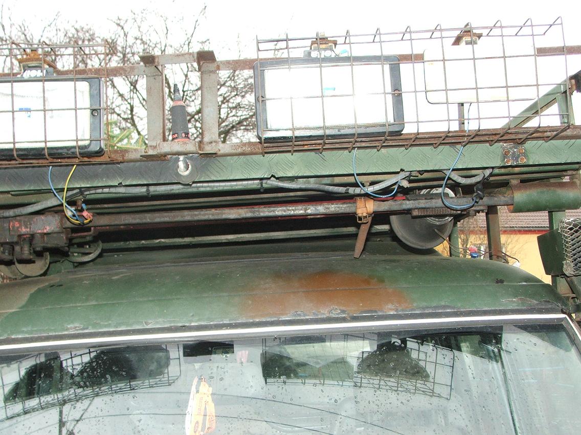

vzhledem k tom ze mam na strese zahradku teda spis heliport tak ho mam upevnenej zespoda zahradky,odpoledne dodam fotkyFranta D1 píše:Jestli někdo vozíte tenhle HI-LIFT zvedák, tak bych se chtěl zeptat kam se to v autě vejde. Vychází mi to tak že ho asi rozeberu na 3 kusy.

vzhledem k tom ze mam na strese zahradku teda spis heliport tak ho mam upevnenej zespoda zahradky,odpoledne dodam fotky[/quote]

Má to tu výhodu že když je třeba tak ho čapneš a deš. Nevýhoda že na to prší a zimě stříká slaná břečka a já ho zase musím složit, ale neni to zas tak hrozný. Koukám že tu zahrádku bys měl nahlásit na letiště jako nouzovou přistávací plochu.

šak tomu ogaři říkají heliport,krasne se na tom v lete byvakuje,trhaj se steho tresne jablka..........orechy a da se stoho udelat spusta prace,a prevest se na tom da spousta veciFranta D1 píše:Má to tu výhodu že když je třeba tak ho čapneš a deš. Nevýhoda že na to prší a zimě stříká slaná břečka a já ho zase musím složit, ale neni to zas tak hrozný. Koukám že tu zahrádku bys měl nahlásit na letiště jako nouzovou přistávací plochu.

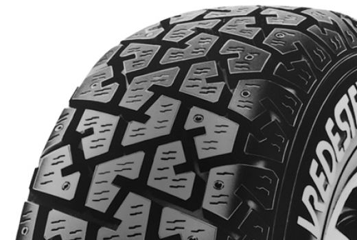

Šupnul jsem tam tyhle gumy. Napřed jsem tam dal Vredestainy na předek s tím že původní gumy vzadu vypadaly dost slušně. Když jsem s tím vlít do sněhu zjistil jsem že ty původní kloužou jako brusle a zjistil jsem že jsou starý jako metuzalém a směs je ztvdlá, jenže už jsem nesehnal Vredestainy, tak jsem vzal co bylo a dal tam Bridgestouny na zadek. Musím říct že Vredestainy mají dost slušnej záběr va sněhu. Předpokládám ponejvíc provoz po silnicích, tak uvidím jak se to bude chovat

Mě ty první přídou spíš jak celoroční já koupil tyhle a zdaj se dobrý podle toho co jsem zatím najezdil http://pneumatiky.heureka.cz/goodyear-w ... e/#section" onclick="window.open(this.href);return false;
