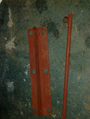

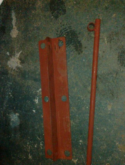

odobnou kotvu mám a používám. Funguje super. Taky samovýroba. Doporučuju navařit na konce kolíků velá oka z trubky tak cca. 3 cm před koncem - konec časem rozklepeš. Vytahuju je hi-liftem, nebo dojedu vytaženým autem nad kolík a vytáhnu navíjedlem.

horsik píše:odobnou kotvu mám a používám. Funguje super. Taky samovýroba. Doporučuju navařit na konce kolíků velá oka z trubky tak cca. 3 cm před koncem - konec časem rozklepeš. Vytahuju je hi-liftem, nebo dojedu vytaženým autem nad kolík a vytáhnu navíjedlem.
Tak sup sem s foto :wink:

#30 Příspěvek od horsik » 30 říj 2012 21:23
Tak dávám foto. Není na tom nic složitého. Ani jsem nějak neřešil volbu materiálu. Je asi otázka, jak často budeš kotvu používat....
