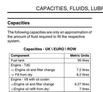

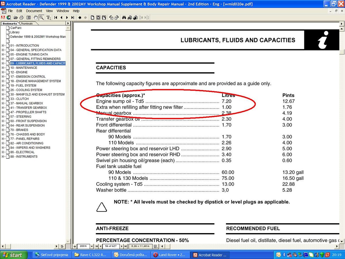

8,2 l oleje do motoru? V manuálu píšou u TD5 do suchého motoru 7,2 L....

horsik píše:8,2 l oleje do motoru? V manuálu píšou u TD5 do suchého motoru 7,2 L....
... a co ten liter extra ? 7,2 + 1=8,2

#36 Příspěvek od horsik » 10 srp 2012 19:57
DanoDEF píše:
Litr extra? Tomu nerozumím. Možná se platu, ale v manuálu je fakt 7,2, tak jak to je? :?:
Příspěvky: 5139
Re: oleje
#37 Příspěvek od DanoDEF » 10 srp 2012 20:22
horsik píše:Litr extra? Tomu nerozumím. Možná se platu, ale v manuálu je fakt 7,2, tak jak to je? :?:

#38 Příspěvek od PavelU » 10 srp 2012 20:31
Mám taky jeden obrázek... :wink:
