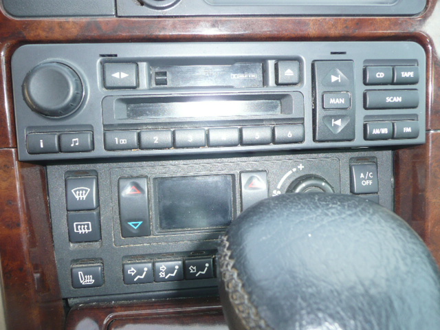

Já mám tento typ rádia,mám k němu příručku v angličtině. Hraje skvěle do doby ,než otočím klíčkem zapalování,pak se ztlumí trochu zvuk a nejde regulovat zvuk,jinak hraje bez problémů včetně kazety i CD. Myslím,že to bude někde nějaká závada,nenašel jsem žádný důvod v nastavení rádia. Kdyby jste někdo něco o tom věděl,budu rád.Děkuji.
