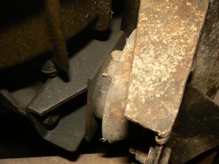

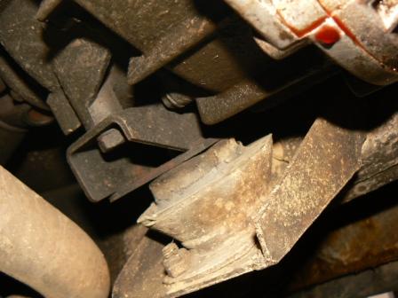

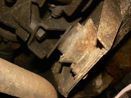

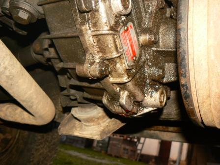

Ohnul jsem se pod své RRC VM s BW, jestli ti to nějak pomůže...

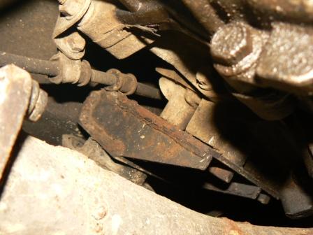

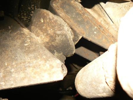

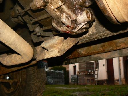

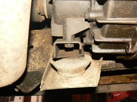

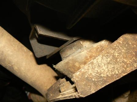

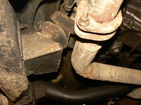

#22 Příspěvek od Čahoun » 24 úno 2016 17:53
A další...

Ahoj určitě je :yes prosim tě máš liftový podvozak o 2-palce?? nebo origo?? díky
Veno všimni si na poslední fotce předního kardanu to je krásný úhel vid :wink:

#24 Příspěvek od Čahoun » 25 úno 2016 15:37
Jo jo, jsou tam od předchozího majitele brka a tlumiče od Britpartu...

#25 Příspěvek od teslo » 25 úno 2016 16:00
diky za fotky...nieje to nejaka domaca vyroba? Take silenbloky som na LR este nevidel :shock:

#26 Příspěvek od Čahoun » 25 úno 2016 17:36
Tak to netuším, ale jak to vypadá, tak na to 25 let nikdo nehrábl, takže asi origo

#27 Příspěvek od teslo » 25 úno 2016 18:09
teraz som si pozeral Microcat a take by mali byt iba na motore...ale je mozne ze ten rusky webovy microcat nieje kompletny a na moj komp sa mi microcat instalovat nechce :)

#28 Příspěvek od Čahoun » 25 úno 2016 18:22
No, ono jak je tam to VMko, tak může být něco jinak... Třeba jim zbyly takhle vo pátku na ponku a říkají si co s těma silentblokama z toho motoru? Ále, tak je dej třeba na převodovku... :chuckle

#29 Příspěvek od Mára-RRC » 25 úno 2016 19:41
Koukám co RRC tak originální držáky a silentbloky. Veno prosím až budeš mít chvilku na fot ten můj bazmek a hod to sem... Děkuji

#30 Příspěvek od merlin » 25 úno 2016 23:23
Když jsem předělával VM s Lt77 na V8 s 4hp22 tak jsem řešil stejné. To co je na fotkách "čahoun" je origo VM S Lt77 pro 4hp22 jsem musel upravovat držáky rozměrově a dávat origo silentbloky na automat- teda jeden je na 4hp22 a druhá strana je na Lt230
