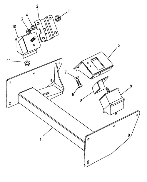

Já bych to zkusil zaměnit jako to budem dělat u mého RRC... tak to
Příčka 300Tdi.gif (26.14 KiB) Zobrazeno 8061 x
