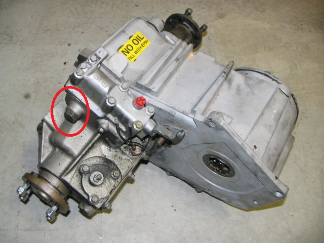

#31 Příspěvek od Hubert » 07 lis 2017 06:53
Jde vyměnit na autě. Je nad předním kardanem.
Je místo toho šroubu.

#32 Příspěvek od mco » 08 lis 2017 21:48
Je to cidlo CDL alebo redukcie?
Ja CDL nemam (auto ma TC), teda to cidlo tam nebude?

#33 Příspěvek od Hubert » 08 lis 2017 21:57
Redukce.
CDL je v zeleným kroužku.

#34 Příspěvek od mco » 08 lis 2017 22:23
To cidlo redukcie ma kod IGM500011?
Preco je tam teda ten sroub a nie cidlo redukcie na tom obrazku?

#35 Příspěvek od Hubert » 09 lis 2017 06:07
ČIdlo je to kód IGM100000. Lez použít iIGM500011 ale jsou třeba nějaké úpravy jako výměna konektoru a tak.
Proč je tam šroub a né čidlo nevím. Možná že je to přídavka na defíka a ten ho nepotřebuje . Ale přijde tam.
