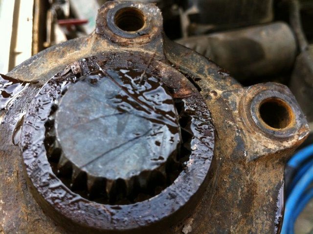

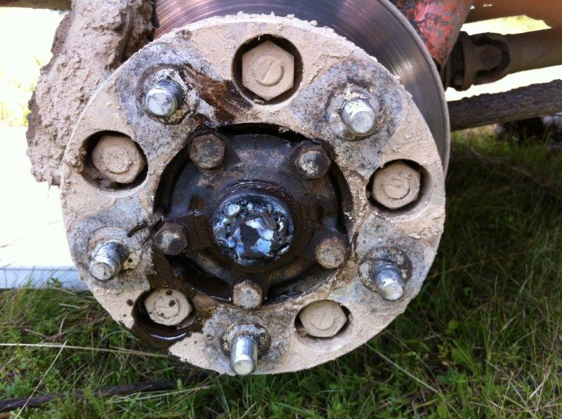

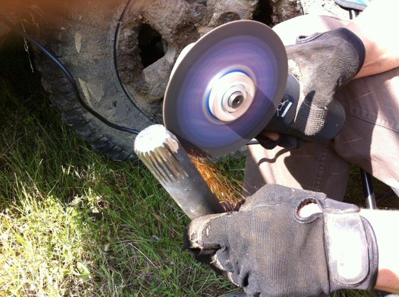

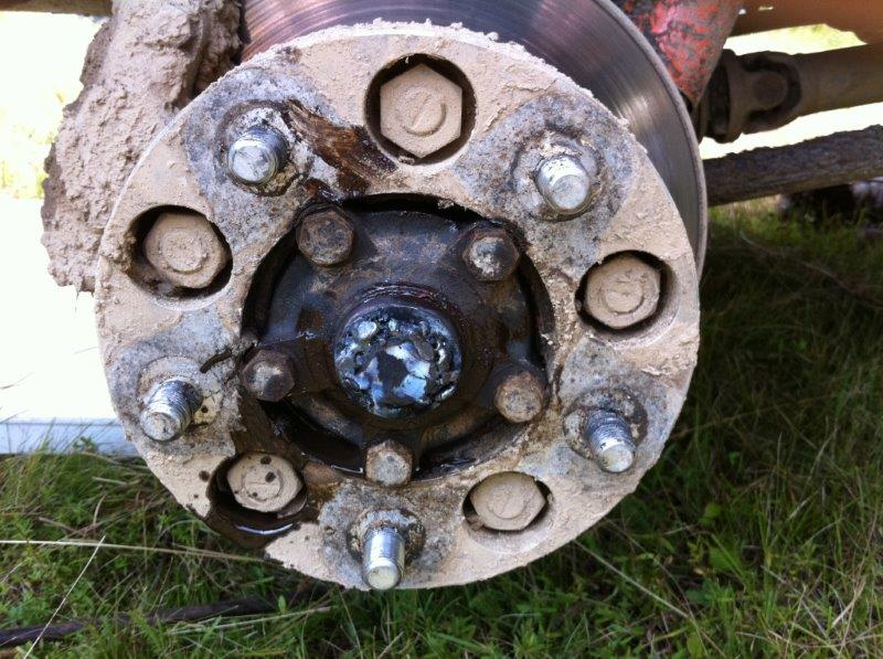

Když ho na té srí lance neseženeš, přivař to k poloose a je.
Re: Defender - časté dotazy
#22 Příspěvek od MOPADŽI » 13 srp 2014 08:23

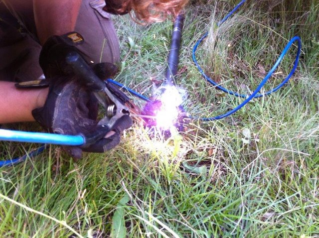

Tady máš postup alá kanec:
Kremi92

#23 Příspěvek od Kremi92 » 15 srp 2014 09:12
Ty jo, hej tak to je drsna improvizace. Diky za navod mozna se bude hodit, zatim sem se k tomu nedostal, ale o vikendu jedu na zvedak tak to cele prolezu, a uvivdim. Ale vcera se mi stala takova divna vec, jel jsem 50 km po asvalte, pak sem auto odstavil, a po 3hodinach jsme jeli na plaz, ridil jeden mistni ktery s tim autem jezdil driv nez ja, a uprimne uz asik vim proc je tak dohrkane, brzda plyn plnej ceres na maxim pak plny brzdy, a to vse jeste za staleho 4x4, no budiz AZ to zaplatim tak s tim takovy psi kusy nikdo delat nebude zatim mi to pane nerika, ale jedna se o to ze po zbesile jizde asi 10 km na druhou plaz asvalt a pisek, po zastaveni auto nechctelo nastartovat, jako by byl zaseklej starter a sem tam se protocil, vypadala to potom na baterku, oddelal jsem kryt baterky a svorky uplne vrele, sem si myslel ze baterka s takovou vybouchne, nastesti nic, ale cca pa 15 min, cekani se baterka lehce ochladila a auto nastartovalo. Takze otazka, je mozne ze je spatnej altik? a dobyji az moc elektriky? nebo je to picovina a je tady jenom moc horko a baterka to proste v tom uzavrenym prostoru nedava? Pokud mate dalsi napady piste sem, docedla me to zarazilo. Diky :hand :hand :hand

:shock: :shock: :shock: :shock: hele az ted sem si vsiml, mopadzi, cim to varis? to je nekde na kolenu venku v terenu a varis to pres baterku? nebo jenom mas na svarecce jiny kleste na elektrodu? jinak pokud to je v terenu pres baterku, tak respekt. :clap :clap :clap :clap

#25 Příspěvek od erik » 15 srp 2014 09:28
:grin:

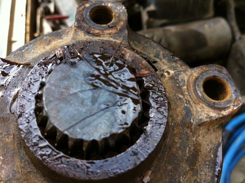

to bylo z Banatu...
3 baterky- elektroda - MacGyver a 110 , na ktere udelali asi patou poloosu a uz vycerpali ND...
To ale nebyl ten nejzajimavejsi kousek... :grin:
Pred tim se pokouseli poloosu nahrat nad ohnem a narazit tam unasec...

#26 Příspěvek od Kremi92 » 15 srp 2014 10:07
:grin: :grin: :grin: :grin: zajimave mcguywer styl ale cz :lol: :lol: :lol: :lol:
Nebylo by snazsi nahrat unasec a narazit tam studenou polo osu? Teda pokud by se diry na srouby nezdeformovaly? Nemam s tim zkusenost. :hmm: :hmm: Ale jak se ukazalo zlate ceske rucicky, kdo vi mozna tech zbylych 5 polo os zavari stejne. :hmm:

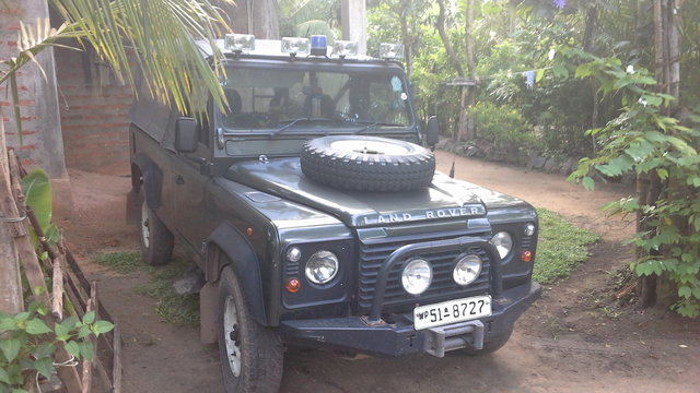

Podla fotky to ma RHD, tak paku doprava k vodicovi. Mala paka napravo dozadu ked jazdis po asfalte.

:hand :hand :hand :hand Tak jo kluci diky vsem za prispevky a za nazory, rizeni je v pravo a jsem s defem na sri lance. Hele musim rict ze ridim freelandera sport 1 tdi, taky anglicky a pak jezdim se dvema pajerama, defa kupuju od jednoho typka, je to vladni auto a ridil to kdo mel nohy a ruky, takze proto jsem sem napsal abych se dozvedel po cem se mam divat v servise, at nerozeberu pulku auta a nakonec to bude jenom sroubek [ ja vim kec ale pochopily jste co tim myslim] jinak dneska rano jsem auto zavezl do servisu, bohuzel jsem tam u toho nemohl zustat povinosti nedovoli, vecer nebo rano pro nej jedu. Uvidim co mi reknou, a podle toho se zaridim. Ale vypada to ze ho koupim a hodim si ho do cajku. :cool :cool :cool :cool
