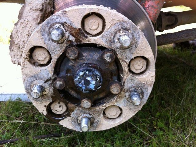

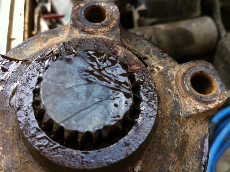

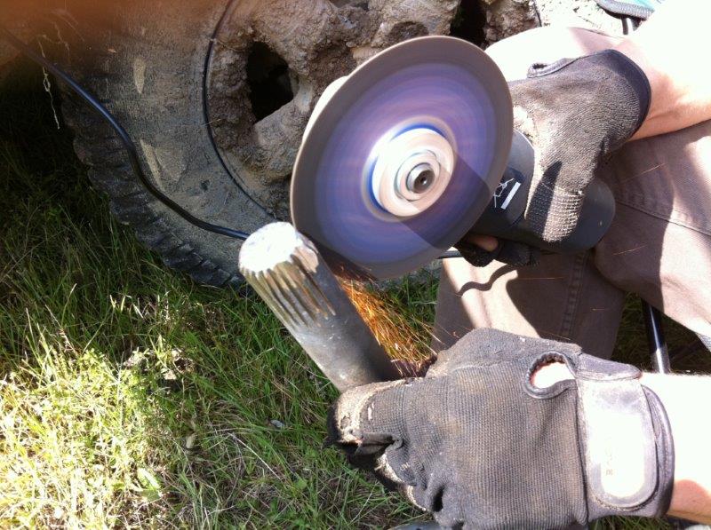

Když ho na té srí lance neseženeš, přivař to k poloose a je.

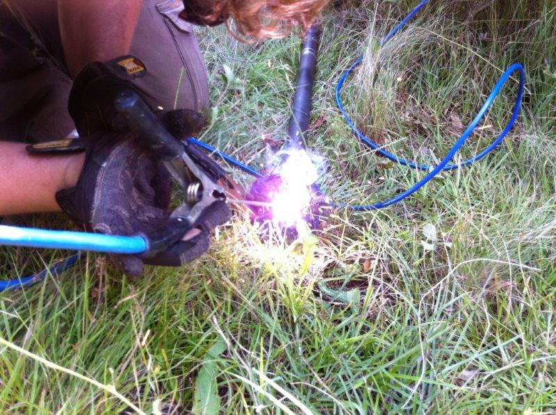

Tady máš postup alá kanec:

:shock: :shock: :shock: :shock: hele az ted sem si vsiml, mopadzi, cim to varis? to je nekde na kolenu venku v terenu a varis to pres baterku? nebo jenom mas na svarecce jiny kleste na elektrodu? jinak pokud to je v terenu pres baterku, tak respekt. :clap :clap :clap :clap

to bylo z Banatu...
3 baterky- elektroda - MacGyver a 110 , na ktere udelali asi patou poloosu a uz vycerpali ND...
To ale nebyl ten nejzajimavejsi kousek... :grin:
Pred tim se pokouseli poloosu nahrat nad ohnem a narazit tam unasec...

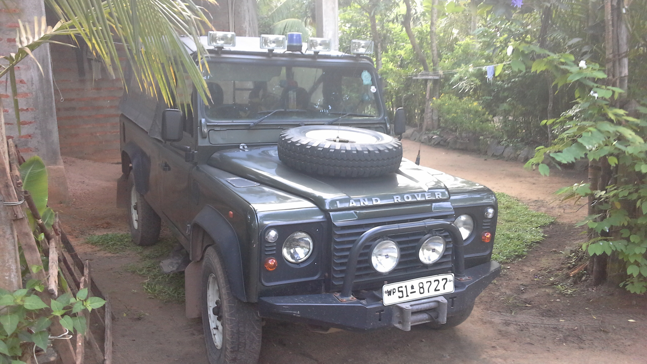

Podla fotky to ma RHD, tak paku doprava k vodicovi. Mala paka napravo dozadu ked jazdis po asfalte.

Aha! LHD jsem si nevšiml...jo to je pravda. No a pokud to na otevřenou mezinápravu nejede, tak má urvanou poloosu, unašeč, kloub nebo něco v převodovce. Fuj to je chudák defík.... :punch

:hand :hand :hand :hand Tak jo kluci diky vsem za prispevky a za nazory, rizeni je v pravo a jsem s defem na sri lance. Hele musim rict ze ridim freelandera sport 1 tdi, taky anglicky a pak jezdim se dvema pajerama, defa kupuju od jednoho typka, je to vladni auto a ridil to kdo mel nohy a ruky, takze proto jsem sem napsal abych se dozvedel po cem se mam divat v servise, at nerozeberu pulku auta a nakonec to bude jenom sroubek [ ja vim kec ale pochopily jste co tim myslim] jinak dneska rano jsem auto zavezl do servisu, bohuzel jsem tam u toho nemohl zustat povinosti nedovoli, vecer nebo rano pro nej jedu. Uvidim co mi reknou, a podle toho se zaridim. Ale vypada to ze ho koupim a hodim si ho do cajku. :cool :cool :cool :cool
