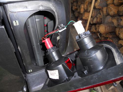

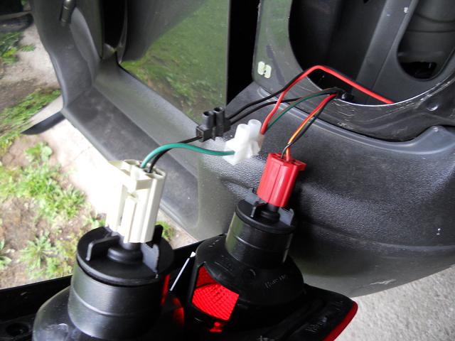

Paráda, detail napojení na tu couvačku by nebyl .-)

#23 Příspěvek od feron58 » 18 črc 2011 08:39
bata píše:Paráda, detail napojení na tu couvačku by nebyl .-)
ze jsi to ty tak jdu rozebrat svetlo a nafotit tak vydrz

tak tady to je zelenej (cervenej)je + a cernej kostra,ten pripojovaci kabel dostanes v sade se senzorama
to je to jak jsem psal ze svetlo je plastove tak k zarovce vede + i- tak nemusis nekde hledat kostru

Teď je to komplet :-) Diky
