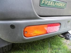

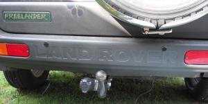

Chtel jsem se zeptat jestli nekdo nemate parkovaci senzory na freecku,nevim kam je umistnit abych si moc nedoprasil napis v narazniku,kdyby byla jeste fotka tak super,moc dik

Uz jsem o nich také přemýšlel, tady jsou dobře vidět :-)
http://landroverforum.klape.cz/forum/vi ... 66#p183366

Já je mám už namonované.Jediný problém je jejich sklon aby nebraly zem.
http://landroverforum.klape.cz/forum/vi ... =4&t=14890" onclick="window.open(this.href);return false;

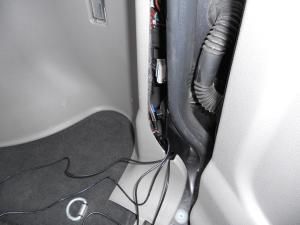

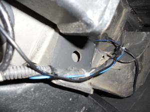

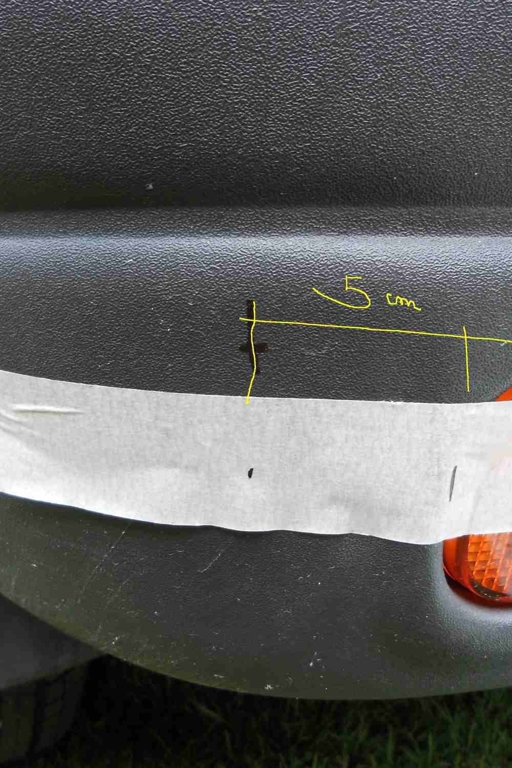

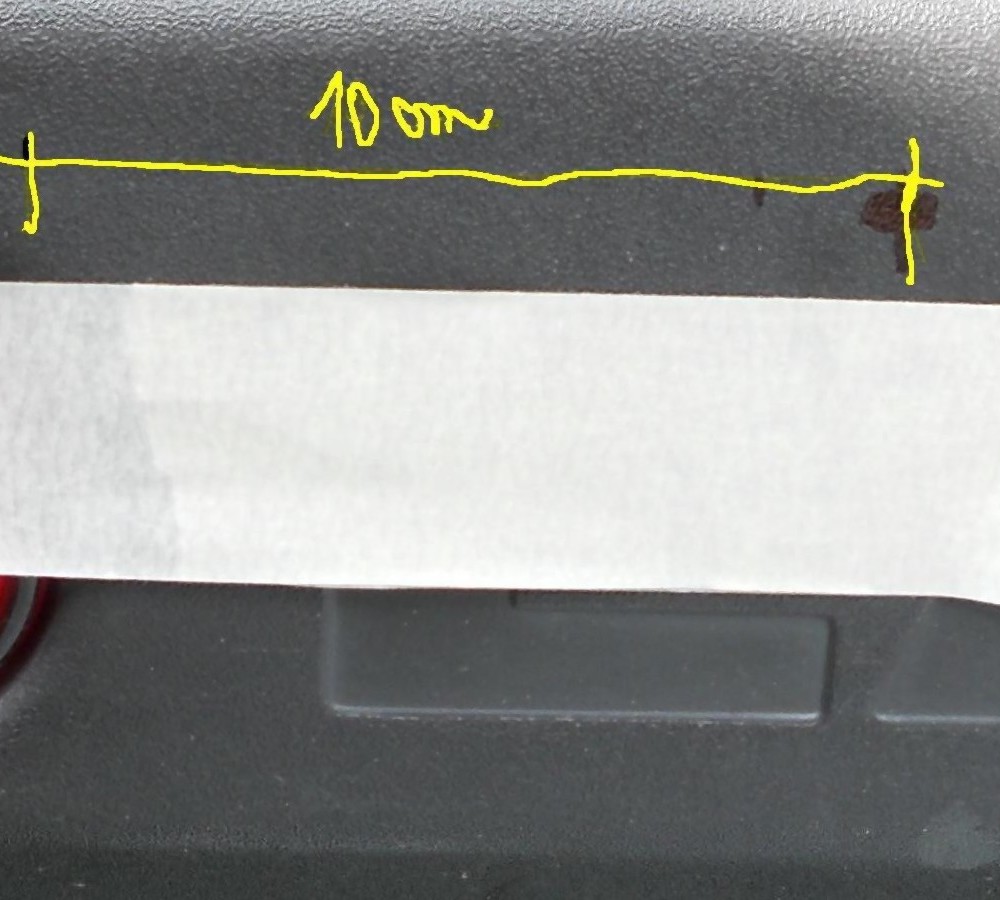

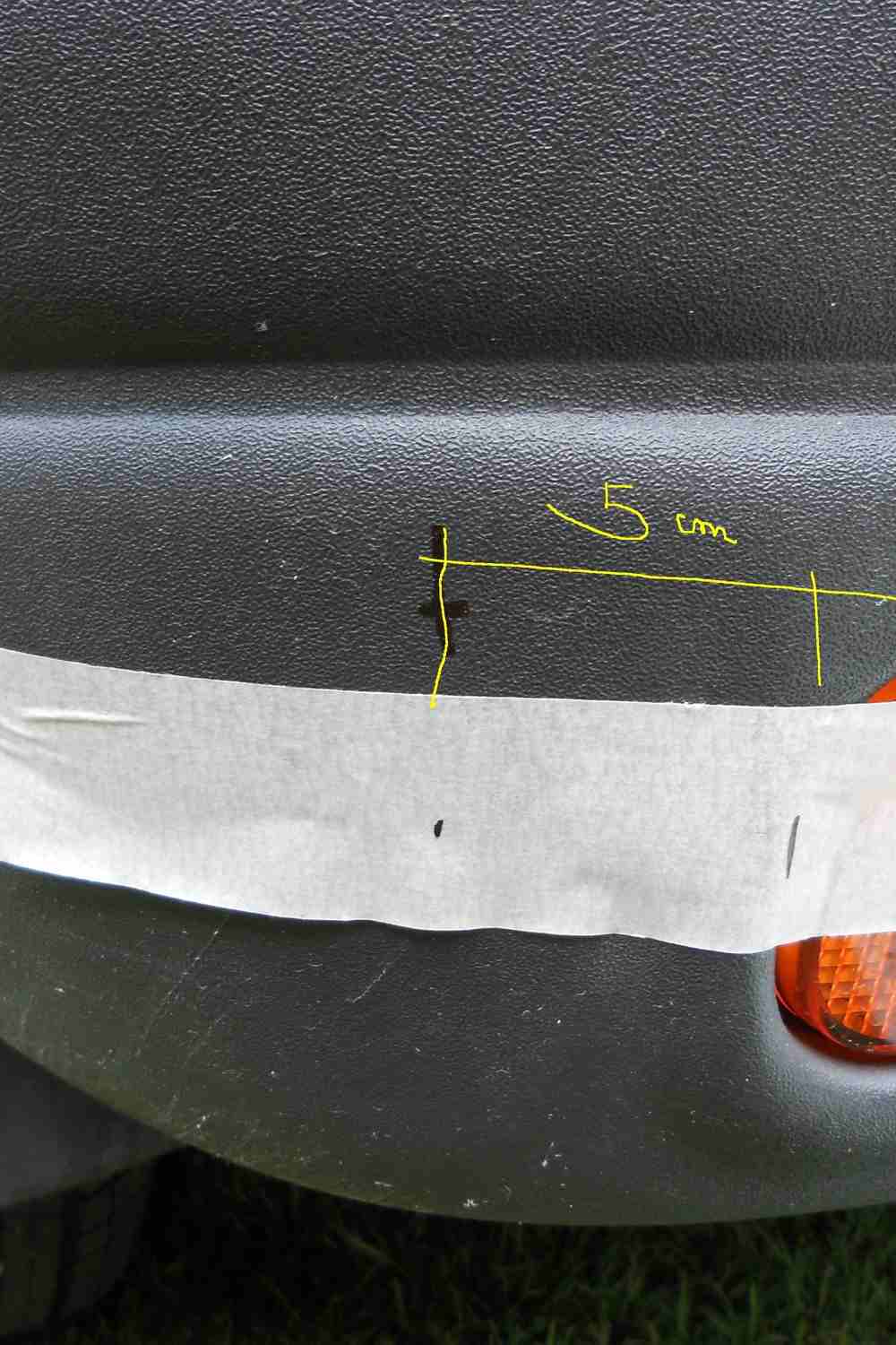

Tak jsem to spachal a je to super,tak ze to popisu
nalepil jsem papirovou pasku na zadni naraznik tak aby licovala z horni hranou pismen,namereni senzoru je 5 cm k od hrany svetla k okraji auta a 10 cm od hrany svetla do stredu auta vyvrtate prilozenym vrtakem(jde to dobre protoze vystuha narazniku je take plast)pak uz jen zasunout cidla podle navodu odklopite plast v kufru .za pravym kolem je gumova pruchodka tu jsem nariznul a protahl 4 kabely od cidel,
Privod el.privedete od zadniho svetla od couvacky,protoze je svetlo cele plastove tak je tam + i -,pak uz to staci pospajet s krabickou kterou jste koupili a je to
maka to super
montaz tak 2 hod v klidu

#14 Příspěvek od feron58 » 16 črc 2011 12:44
zatim jedna
(190.68 KiB) Staženo 207 x

jeste

Allan píše:Teda kamaráde nechci prudit ,jsem Ti vděčný že se nám snažíš nějak zdokumentovat montáž par.zařízení .Ale s těch fotek jsem jelen. :)
Zatim je to jasny :-)
popis fotek cituji: nalepil jsem papirovou pasku na zadni naraznik tak aby licovala z horni hranou pismen,namereni senzoru je 5 cm k od hrany svetla k okraji auta a 10 cm od hrany svetla do stredu auta
Jen dál :-)

tady je jeste jedna, ta paska je tam aby se dala chytit rovina a taky si od pasky nameri stred diry,pokud jsou vsechny senzory stejne tak je to 1,4cm na stred diry od pasky
