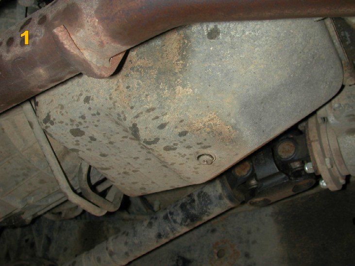

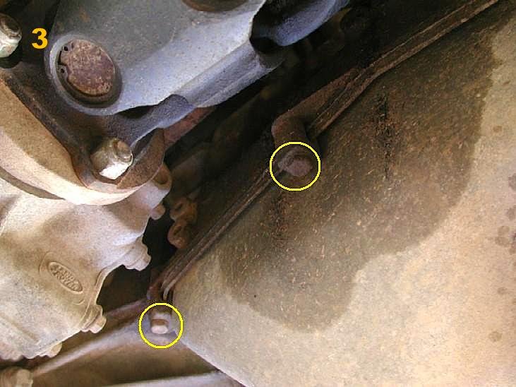

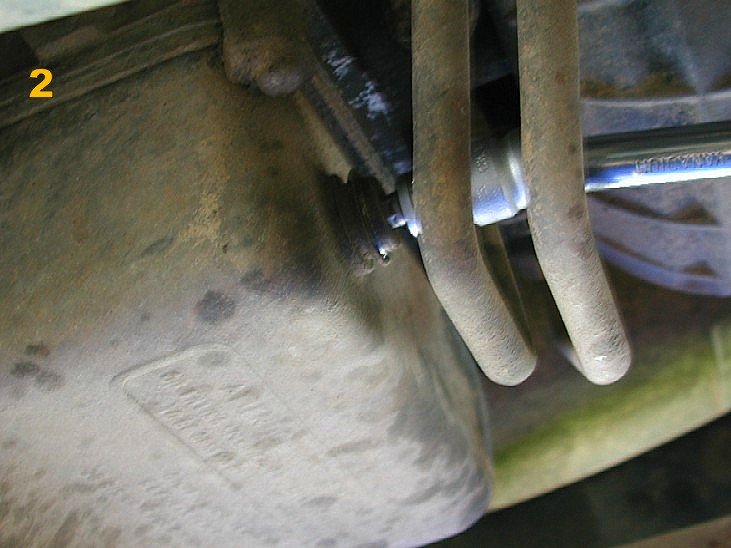

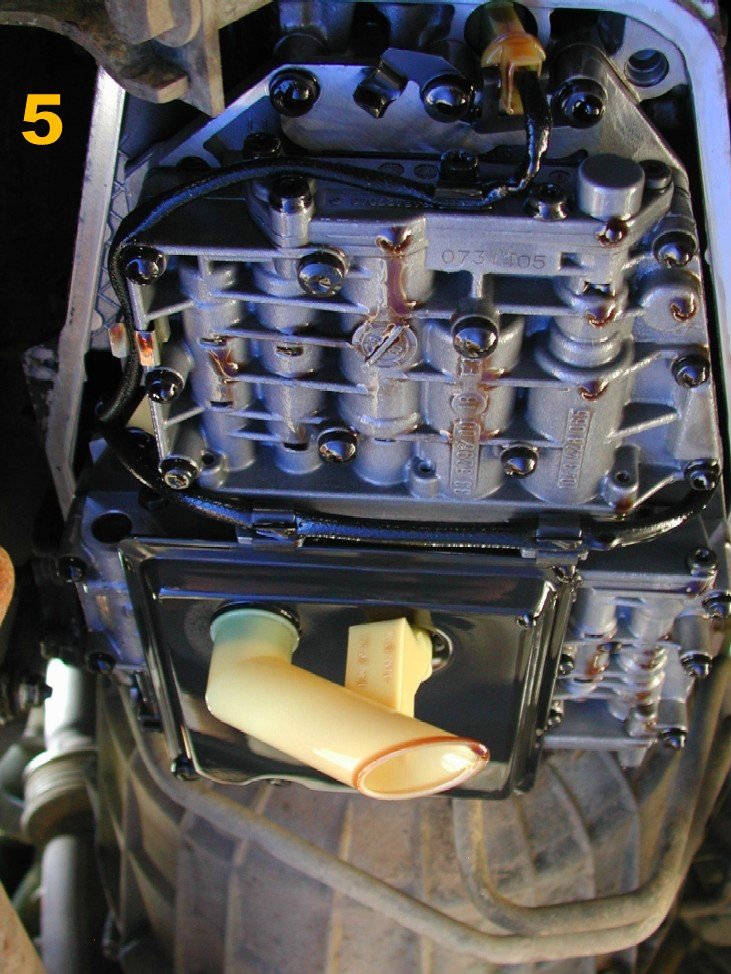

Dal jsem si trochu práci a vytvořil tohle. Snad se bude hodit.
DISCOVERY 2 - VÝMĚNA OLEJE V AUTOMATICKÉ PŘEVODOVCE SVÉPOMOCÍ
Dříve než odšroubujete vypouštěcí zátku oleje a vypustíte olej, ujistěte se, že máte povolen také napouštěcí šroub!
- Z převodovky pravděpodobně vyteče pouze asi 4-5 litrů starého oleje, zbytek vždy zůstane uvnitř převodovky. Není možné vypustit během výměny všechen olej. To je důvod, proč se doporučuje, abyste udělali nejdříve jednu výměnu a pak asi po 1000 ujetých kilometrech, druhou (bez filtru), aby se docílilo optimální výměny. Olej je dobré vypouštět ze zahřáté převodovky při teplotě kolem 40-50°C.
