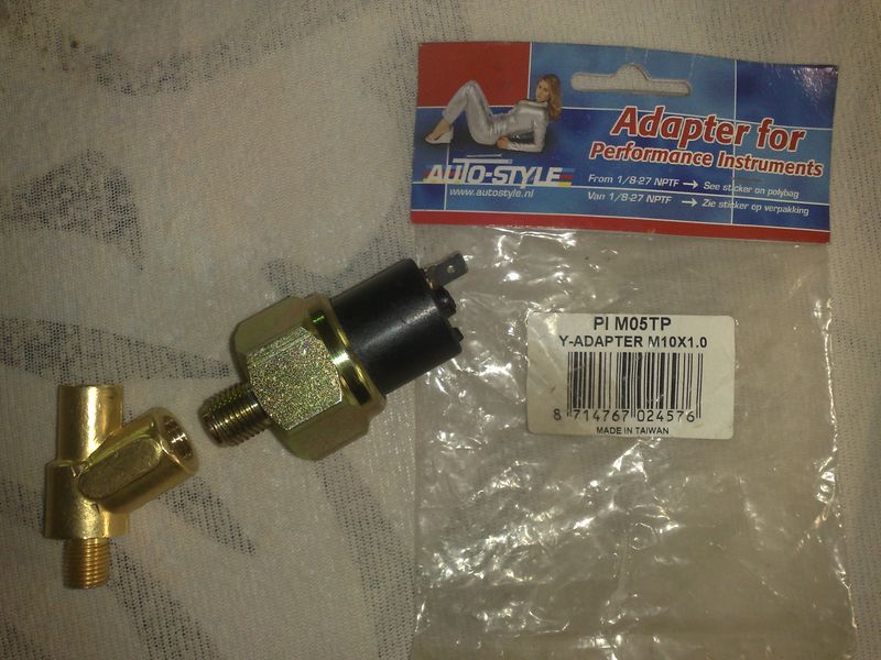

... Milosu neco prp tebe
adapter + snimac tlaku oleja

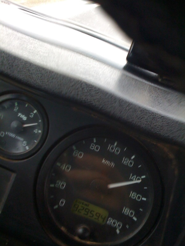

#193 Příspěvek od MadTom » 25 lis 2009 19:35
Tak teda nevím, než jsem obul zimní kola tak se sériovou D2 to PODLE TACHOMETRU šlo na 140km/h docela slušně, pak už se tomu moc nechtělo (a mě taky ne), je pravda že tato rychlest není optimální.
A je taky pravda že na autě není nic navěšené, co by zvyšovalo čelní odpor. Taková zahrádka a jiné železo udělá nad 120km/h docela dost.

DanoDEF píše:... Milosu neco prp tebe
Tak snímač už mám, ale ten adapter je dobrej :mrgreen: Kde to leží?MilošII
Příspěvky: 5139
Re: Defender TD5 a "chip"
#195 Příspěvek od DanoDEF » 25 lis 2009 19:42
Miloš II píše: ... Kde to leží?MilošII
na kapote jednej Diskosky.

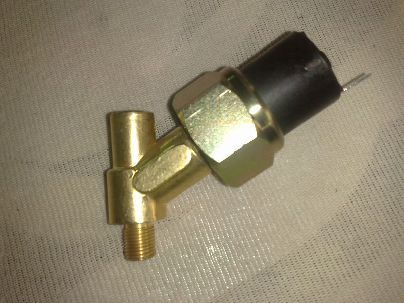

Miloš II píše: a je to tam!!!! MIloš :mrgreen:
... je to adapter z nejakeho tunig shopu. zavit pre samotny snimac sa musi prerezat novy ale ziadny problem. Pohladam obrazok od samotneho snimaca.

MadTom píše:Tak teda nevím, než jsem obul zimní kola tak se sériovou D2 to PODLE TACHOMETRU šlo na 140km/h docela slušně, pak už se tomu moc nechtělo (a mě taky ne), je pravda že tato rychlest není optimální.
Defík 110 TD5 se zahrádkou a stanem na MT 255/85 16 - bez chipování ! (GPS Ukazuje nachlup stejně)
