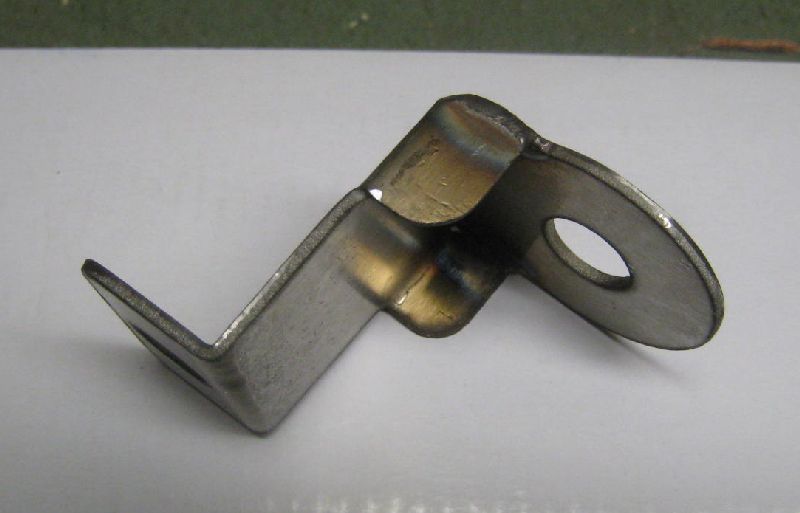

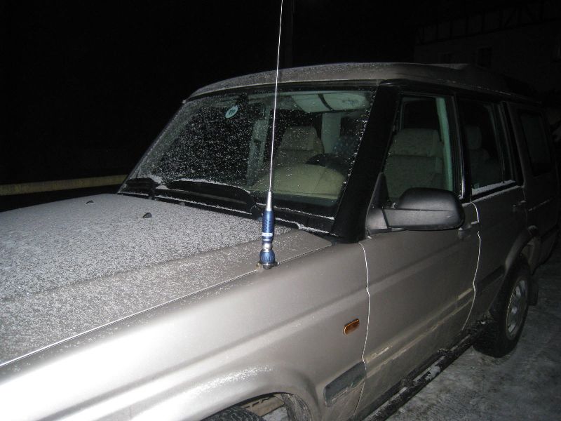

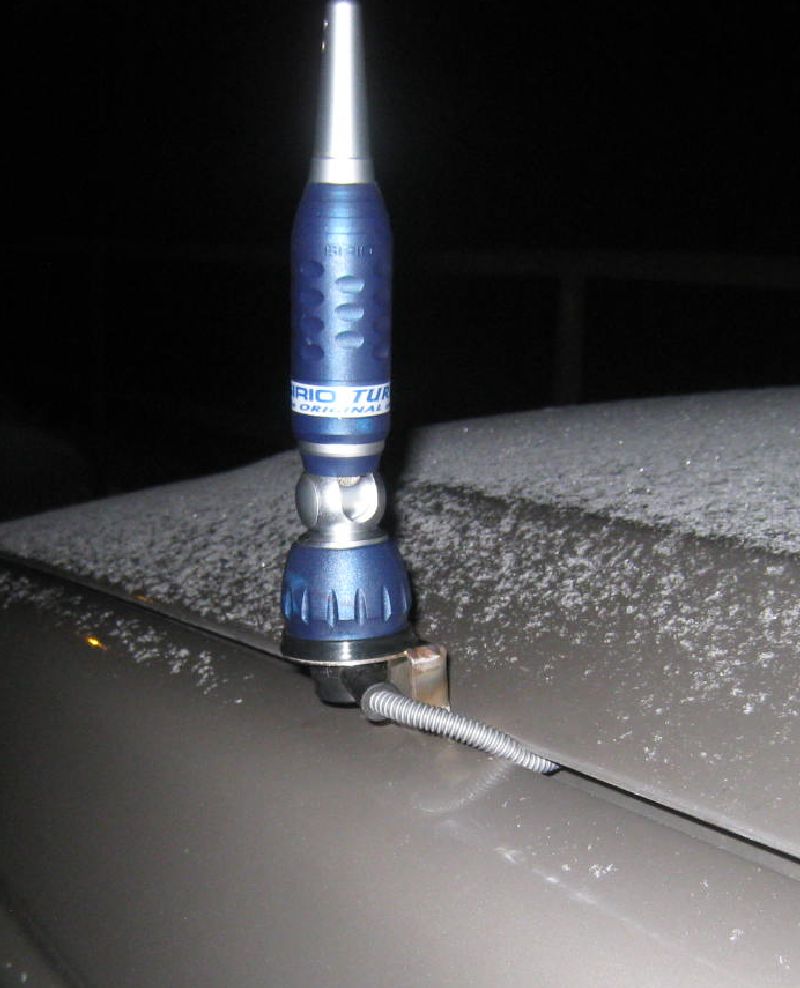

Já jsem svojí Sirion antenu instaloval takto. Jak to bude fungovat, jsem velmi zvědavý??
Jednu konzoli mam na víc kdyby někdo chtěl .........jen upozorňuji že se jedná o neprofesionální výrobu, prostě to není jak z obchodu.....

Fungovat to bude tím lépe, čím více to bude vpředu (dál od předního skla).

No tak to posunu, kabel jsem si nechal dlouhý dost. Díky za radu.

Zbyňku,není to neprofesionální nerez ?

A ještě jedno upozornění - nevím zda to ještě platí, ale ve starší vyhlášce o technické způsobilosti auta (nebo jak se to jmenovalo, dusuli nás tím v autoškole) bylo něco ve smyslu, že je omezená maximální délka antény (toho prutu) pokud není na konci upevněný. Učitel to tehdy vysvětloval tak, že jde o to, aby to někomu kolemstojícímu za jízdy nerozšlehlo úsměv. Né že by na našich autech bylo všechno legislativně OK, ale pokud to jde, tak proč se toho nedržet.

Přichytit konec anteny k žlábku střechy asi není problém, ale nezhorší se výkon anteny ????
Rudo: Ano jedná se o neprofesionální nerez...
jen jsem chtěl říci, že je to vyřezané vodou, ve svěráku naohýbané a sváry nejsou zaleštěné, prostě více usílí to nehodlám věnovat
Všechno má svůj čas........

Pokud se anténní prut ohne směrem ke střeše a tam uváže tak to nejspíše bude mít na funkci antény vliv a to tak že negativní. V tu chvíli může být lepší použít kratší anténu a tu neohýbat a neuvazovat.

zbynek píše:Přichytit konec anteny k žlábku střechy asi není problém, ale nezhorší se výkon anteny ????
Rudo: Ano jedná se o neprofesionální nerez...jen jsem chtěl říci, že je to vyřezané vodou, ve svěráku naohýbané a sváry nejsou zaleštěné, prostě více usílí to nehodlám věnovat
Už ta nerez je u mě nadlidské úsilí . Ale se mi to líbí ( jestli někdo chce brousit nebo leštit je na něm

Dle vyhlášky je max. povolená délka antény bez uchycení 150cm a uchycením se anténa totálně rozladí.

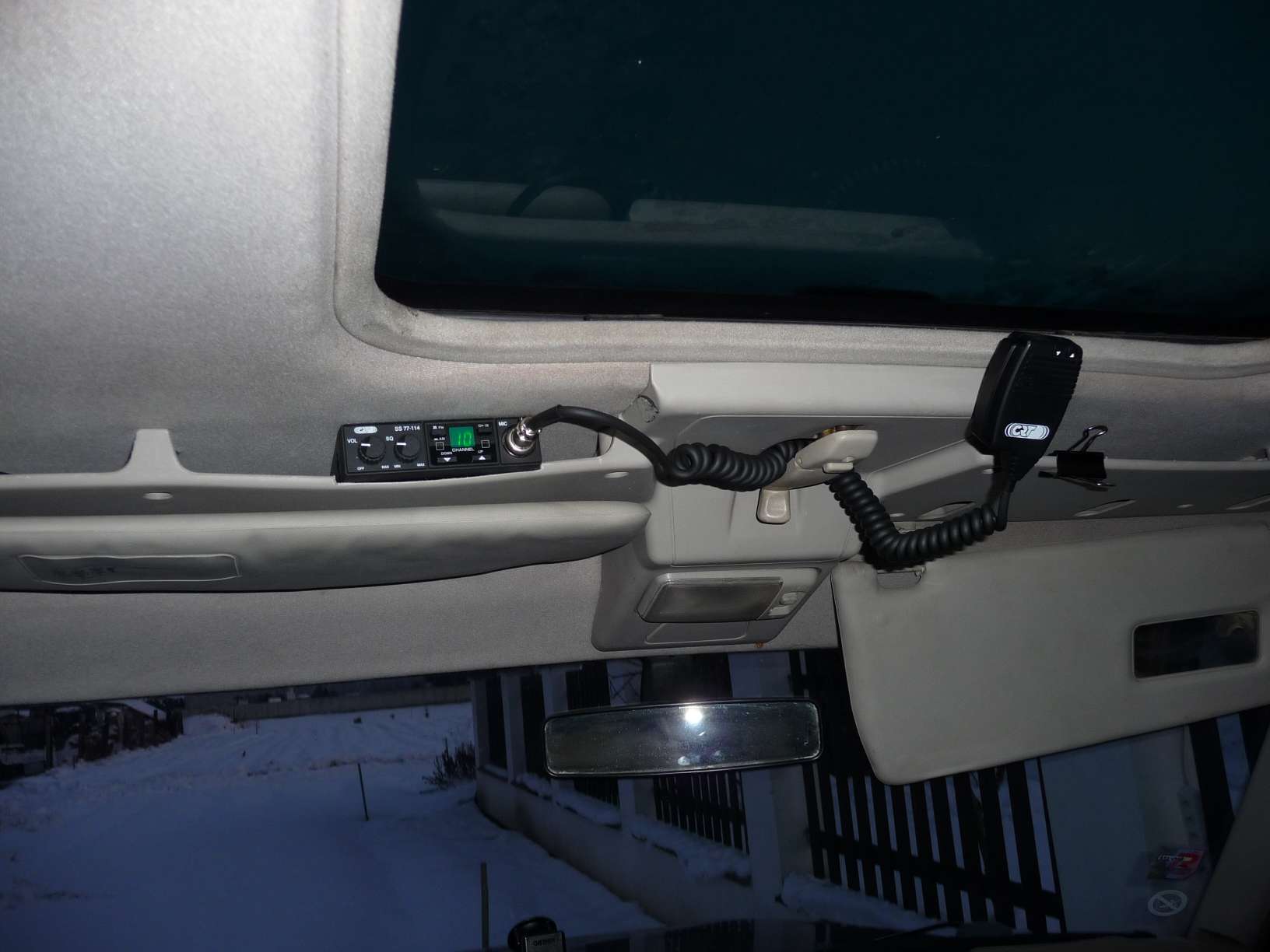

tak sem dneska taky konečně namontoval vysílačku do mojí D1 a dal sem ji do kasliku nad clonítko a je to pohodička,původně sem měl v plánu že proud vemu ze světýlka,ale když sem celej ten vrchní plast sundal tak sem tam něšel nějakej volnej štekr kterej je spínanej klíčkem a užna první polohu tam jde proud,tak sem to na něj napojil,nevím na co je to příprava,ale nejspíš na elektrickej šíbr a já ho mam na kličku

Jak je slyšet reproduktor vysílačky ?
Taky už dlouho uvažuju kam jí umístit a nahoře mi to přijde dobrý, ale nechtěl bych tam někam přidávat další repro.
Chci koupit MC-8, nebo tti-550, což jsou prý nejmenší vysílačky a ty by se tam mohly v poho vejít...

no já sem tuhle našel jako nejmenší a proto sem ji bral, no já sem puvodně chtěl dělat externí reprák,ale nakonec sem do toho kasliku zespoda udělal díru na velikost toho repráku u vysílačka a je to slišet parádně a to i stim zvedlim stínítkem,takže pohoda,když tu vysílačku pustim na půlku volume tak to řve jako svině i za jízdy takže pohoda,já sem tomísto měl vymyšlený už dlouho ale pořád sem nevěděl jestli to klapne a klaplo to vpohodě,ten kaslik je tam jinak uplně kničemuKoudy píše:Jak je slyšet reproduktor vysílačky ?
