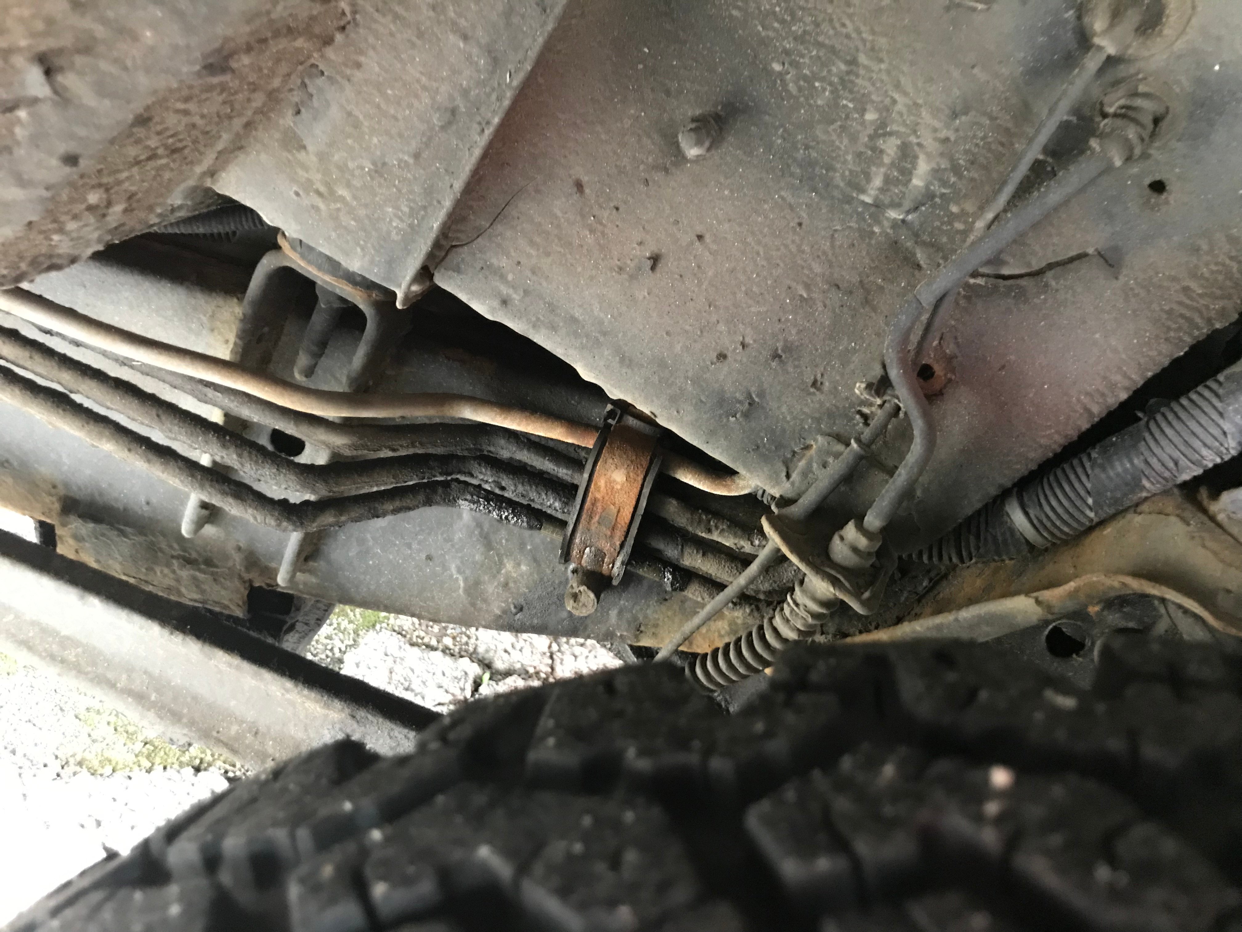

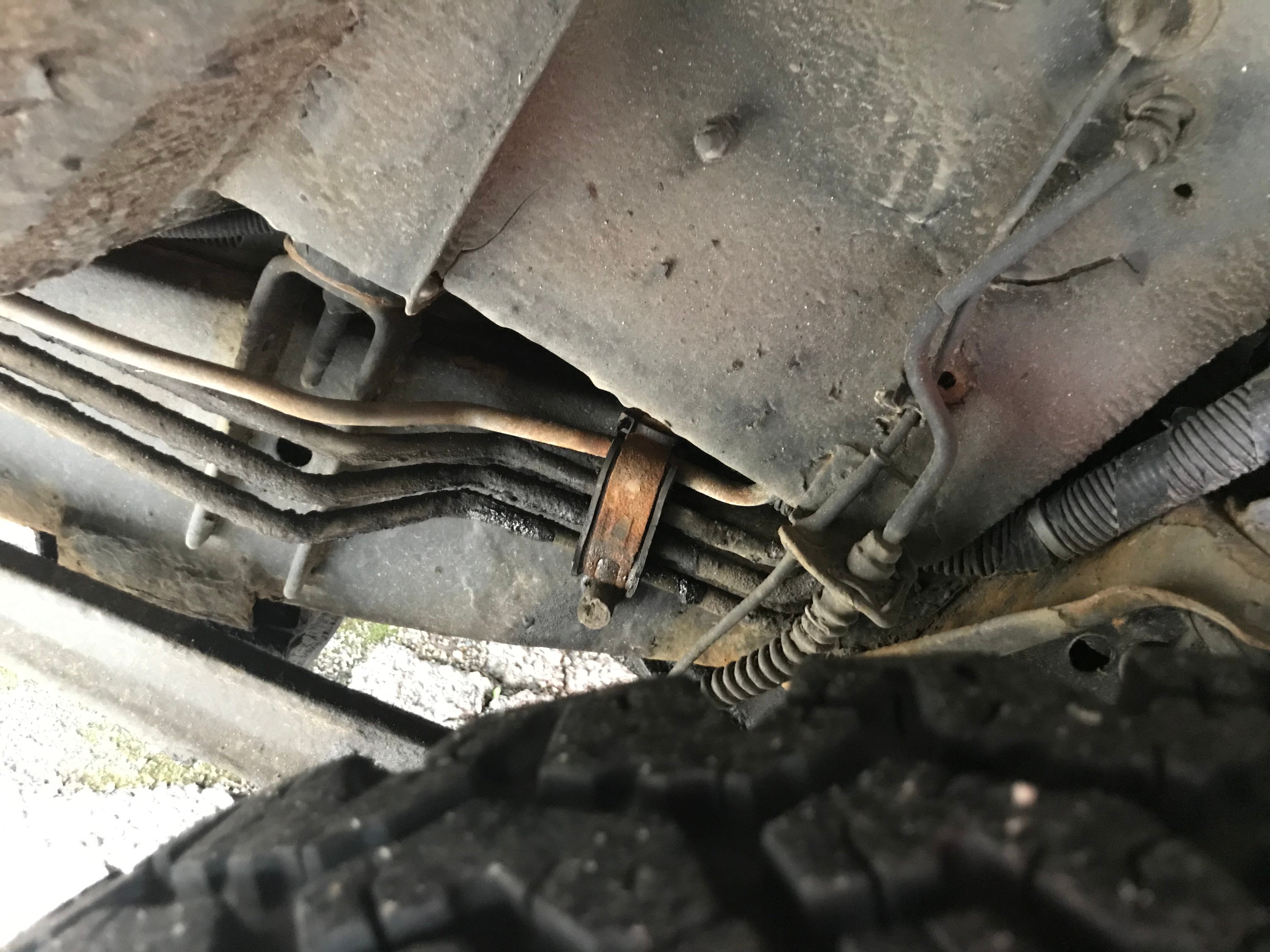

Ahoj, teče mi kapalina trubkou ACE (na obrázku ta uplně spodní ), neví někdo jaké je číslo dílu?

celú trubku nevymeníš, nové stoja nezmysel, origo spojky v kocke sú navrhnuté dosť nešťastne, tesní to väčšinou len keď je všetko nové....zožen si radšej kúsok 10mm trubky a dve hydraulické spojky a koliečko na rezanie trubiek, robota na pol hodiny, keď sa darí...

Ja som vyspojkoval nizkotlakovu spatnu trubku a drzi to uz 10 rokov. 8)

Děkuji za odpověď, ale sám si to neudělám... :/ tak mi asi moc variant nezbývá. A netuší aspon někdo, co by to mohlo být za číslo?

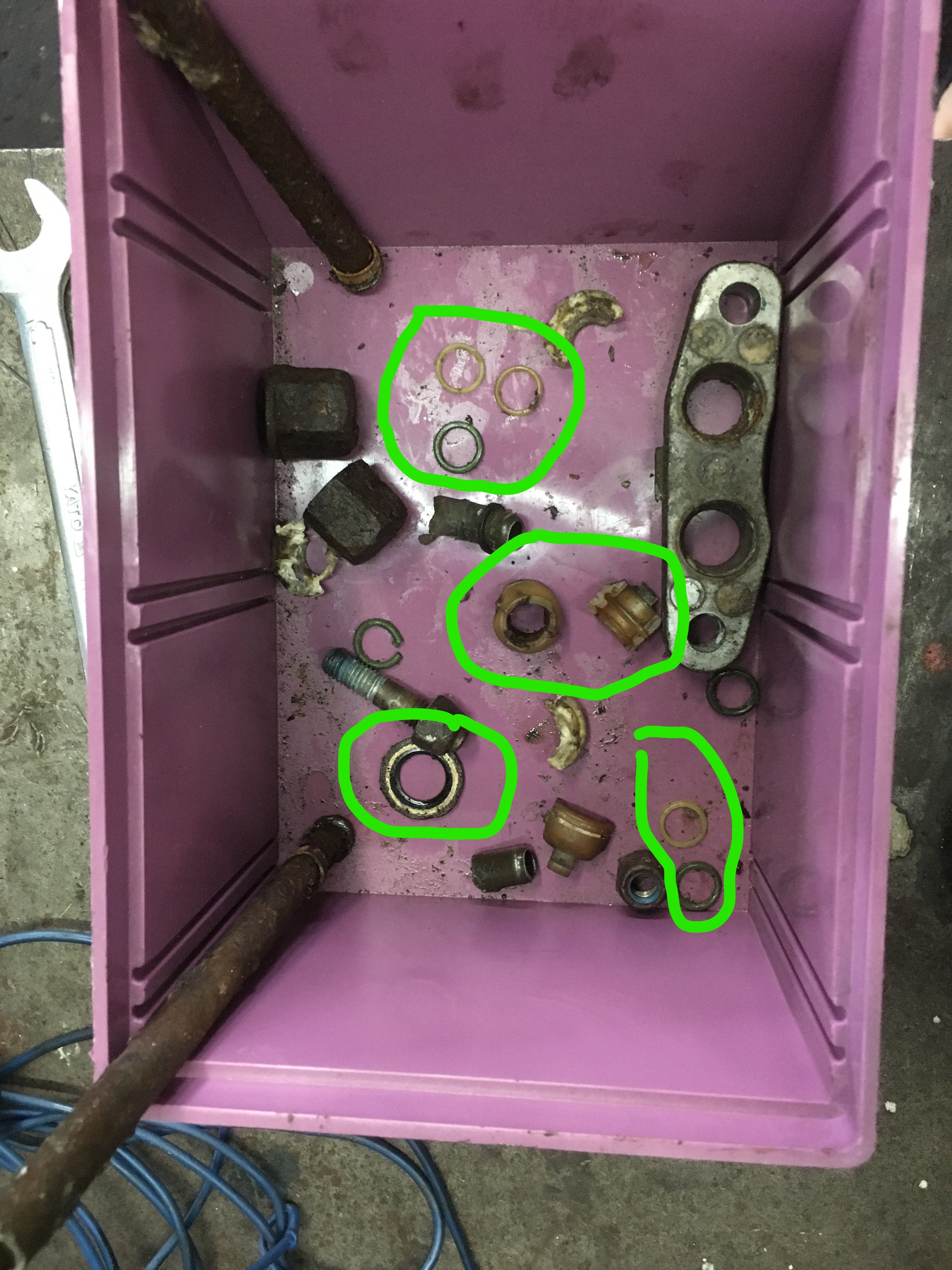

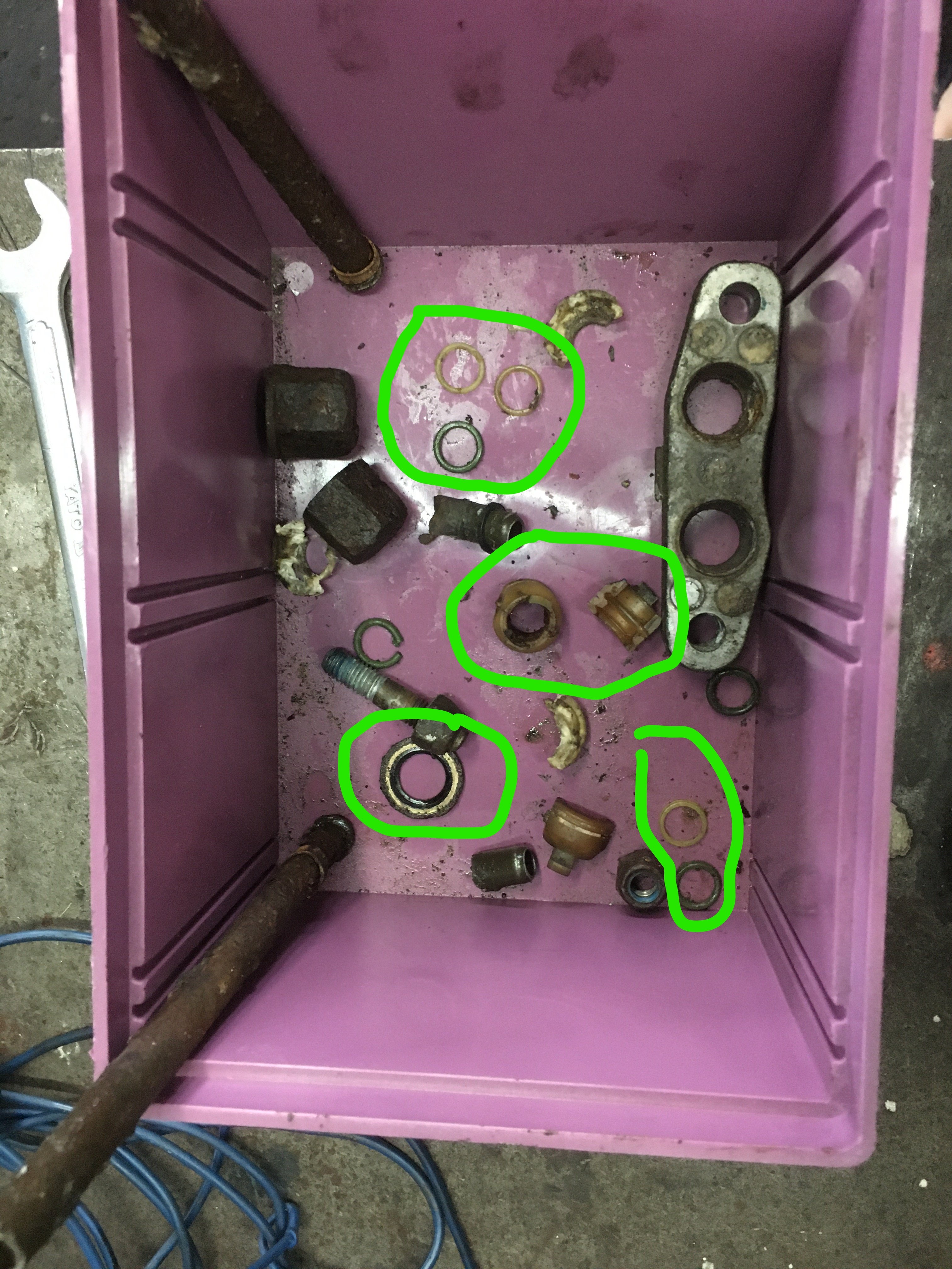

Po rozebráni hydraulického rozvaděče zadní ACE - vytažení trubek - se mi vysypaly nějaké "o" kroužky ( těsněníčka ). Zeleně vyznačené na fotce.
Víte někdo jak je objednat, případně rozměry a nebo čím je nahradit ?
Na rozkresech dílů ( katalog dílů) jsem to nenašel jako samostatný díl.
Je možné, že se to dodává s novými trubkami, ty ale (zatím) měnit a tím pádem objednávat nechci.
Ty žluté plastové objímky trubek (uprostřed fotky) jsem našel , ty bych objednat uměl, ale ten zbytek ne.
