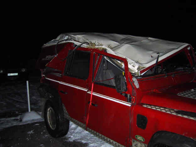

Matoo, a dovedes si predstavit toho Defa, jak by vypadal, kdyby tu klec nemel ?
Podle me, byl ucel splnen, posadka prezila. Bez roll cage, bych si tim nebyl jisty.

MOPADŽI píše: Matoo, a dovedes si predstavit toho Defa, jak by vypadal, kdyby tu klec nemel ?
